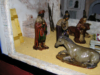

hola a todos/as. Yo mismo me pinto mis figuras, y creo que de una forma peculiar, (porque hasta ahora no he visto más asi), pero no sé si el estilo es el más adecuado por el brillo, pues las acabo con barniz cerámico, aunque a mí me gusta.Os mando una foto.
¿que me podeis comentar...? gracias :)Si quereis ver más, estan en un album.
Modificado por Nabateo 27/1/2006 18:04
(Belen (2).JPG)
Adjuntos Belen (2).JPG (85KB - 225 descargas)
1043
Murcia
27/1/2006 17:58
muy bien ¿son de escayola?
231
Sevilla.
27/1/2006 18:01
El misterio es de pasta cerámica, y los reyes de durafina o algo que suena parecido, las demás son de escayola normal.
1782
27/1/2006 18:44
Hola Nabateo,
Muy bonitas las figuras, aunque me vas a permitir un consejo, tapa con la arena las peanas de las figuras, verás como queda más bonito y realista.
