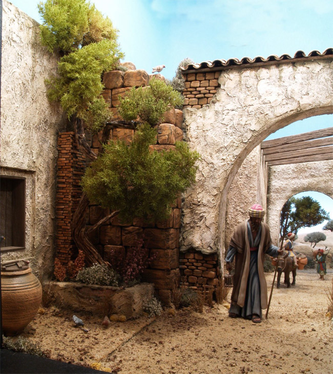

Hola Mamen. Yo te aconsejo que uses sobre el corcho blanco de toda la vida, pegamento de escayola. Es como la escayola de fina pero tarda más en secar, puedes trabajar mejor y más tiempo, e igual de barata. Se compra como el lógico en las casas de escayolas. Das una mano con tu mano o con una espátula sobre el corcho. Luego tomas un puñado en tu mano y lo aprietas soltado pequeños grumitos sobre la escayola, los aplastas con una espátula de la que usan los pintores para sus cuadros "al pastel" y vas aplastando esos grumitos. Rocías con un atomizador agua pero muy pulverizada, cierra casi por completo el difusor. Ahora tomas un colador pequeño y echas dentro pegamento de escayola y vas espolvoreando por encima pero a golpecitos el colador, no moviéndolo hacia los lados. Vuelves a pulverizar y dejas secar. El resultado lo puedes ver en el foro, en "Nuestros belenes", ahí he puesto las fotos del mio y verás cómo te queda.
En cuanto a la pintura, se usa pintura al agua, este es un tema largo, complicado y si quieres me lo dices y te mando un correo particular intentando darte todos los datos que pueda pues como mejor se ve es haciendo pruebas, pero en cuanto al sistema básico te lo diré. Un saludo y adelante que yo cuando comencé mi belén no veas cómo estaba..... muerto de miedo. No hay que temer al error, así se aprende.
(Arco.jpg)

hola soy nuevo en el foro la foto que al mutamid manda es impresionante creo que jamas llegare ha hacer algo que se le asemeje sois verdaderos maestros,eso si la voluntad nunca la perdere porque trabajar en un belen es lo que mas me gusta saludos.
