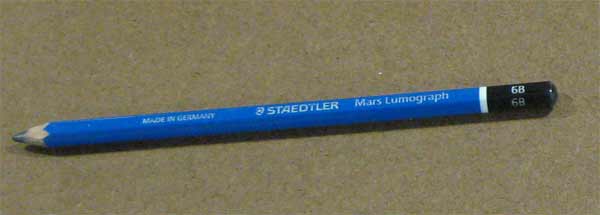

Los lapiceros tienen que ser de numeración alta a partir de 6 para arriba ,te pongo foto ,con rotulador nunca pues luego a la hora de pintar es difícil disimular el rotulador y tiende a salir .

Muchas gracias galtxa, estaba equivocado pensando que era al revés. Ahora no tendré problemas.

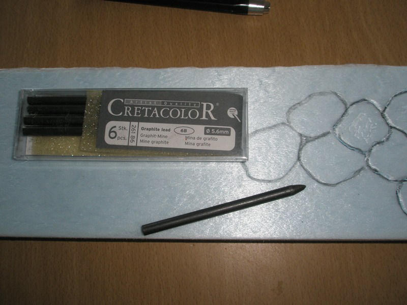

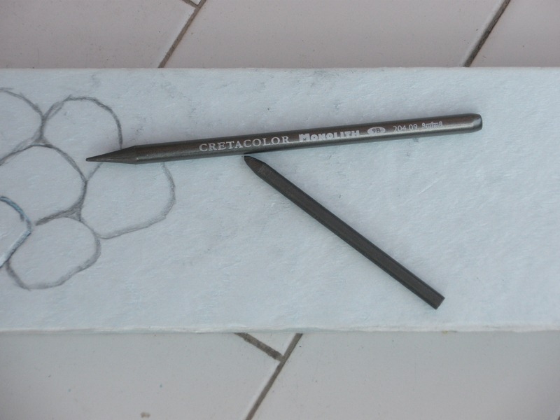

Yo utilizo minas de grafito número 6B y 9B. No manchan y marcan bastante bien.
Adjunto dos fotos.

Gracias lvitoria. Veo que marcan muy bien.
