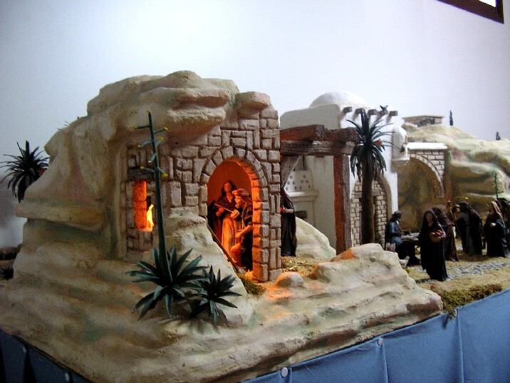

Lilo, yo utilizo pintura plástica al agua mate y las piedras las imito de la siguiente manera:
PINTADO DEL FONDO:
•Gris oscuro diluido (BLANCO + NEGRO + UNA PIZCA DE OCRE), no es conveniente que el color de fondo resulte excesivamente oscuro, se le añade un poco de ROJO INGLÉS.
VELADURAS:(LA PINTURA SIN DILUIR)
•Primera veladura: utilizaremos los siguientes colores:
-Beige rojizo (BLANCO + UNA PIZCA DE OCRE + UNA PIZCA DE ROJO INGLÉS).
•Segunda veladura: matizaremos las piedras con el pincel fino; para sin variar la gama de colores, romper la excesiva uniformidad de los colores acercándonos más a la realidad de la piedra que deseamos imitar.
•Tercera veladura: barrer por igual toda la superficie, con la brocha ancha muy ligeramente manchada de BLANCO PURO. Conferiremos así a las piedras un aspecto más vetusto y sucio.
•Cuarta veladura: una vez seca la tercera veladura, con una brocha plana mojada con un poco de agua de haber limpiado las brochas, se barre toda la superficie pintada.
NOTA:
Antes de aplicar las veladuras, se tiene que descargar de pintura la brocha plana sobre un trozo de porexpán, la brocha no tiene que manchar casi nada.
Te pongo una foto para que veas como quedan las piedras.
PD: Estas técnicas las puedes ampliar en un libro que edita la Asociación de Belenista de Jerez de La Frontera, que se titula los Nacimientos Jerezanos. Sus técnicas de construcción.
Modificado por emore 21/4/2006 15:48

lilo
24/3/2006 11:31
muchas gracias a esto me referia yo,quedan muy naturales,espero hacer bien todos los pasos,gracias a los tres.un abrazo.

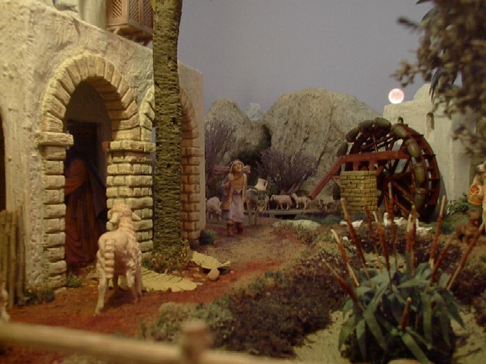

Hola lilo,
Yo también uso esa técnica, pero con colores marrones, concretamente, tres tonalidades, primero doy el oscuro y luego los claritos, con la técnica que han explicado los compañeros.
Te mando una fotico.
(P1271589.JPG)
Adjuntos P1271589.JPG (120KB - 505 descargas)

Tengo una duda, no me queda claro el color usar en la segunda veladura, habla de matizar, pero no explica el color a usar, saludos.

Una vez seca la segunda capa, en un trozo de porexpán, pongo los colores blanco, ocre y rojo inglés y voy mezclando los colores entre sí para conseguir distintos tonos y, con ellos, voy pintando con un pincel pequeño prácticamente seco algunas piedras, alternando las distintas tonalidades, sin llegar a cubrir del todo el color de fondo que tenga la piedra.

Una duda de muy novato, ¿el rojo ingles que indicas para el fondo (Blanco+negro+ ocre)? para que es y por que no se mezcla diractamente con los otros tres colores?
