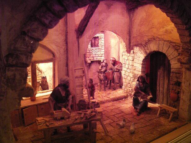

Hola,me gustaria saber como pintar unas paredes blancas que he visto en varios belenes,pero un es un blanco puro,es un color muy natural y cálido,y queda muy bonito,no se como pintarlo.Si me ayudais alguno.GRACIAS.

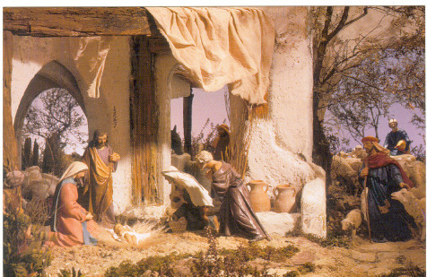

MUCHAS GRACIAS,PERO, NO DIGO UN BLANCO BLANCO ,ES COMO UN COLOR CRUDO SE NOTA QUE TIENEN OTRAS VELADURAS Y OTROS COLORES MAS DEBAJO.pero no se que colores...si supiera enviar fotos veriais como es

mirad como ese blanco es!!

o como este...

prueba con un marron oscuro debajo o con nogalina o betun de judea, y antes de que se seque le das con pintura blanca, por ahi recomiendan la de las fachadas rugosas que es pintura con una especie de arena o algo asi para darle mas rugosidad a las paredes.
2802
No te olvides que esos belenes están iluminados y las luces dan color cálido o frio según sean. Si no quieres un superblanco, puedes dar un color crema, en una de las fotos que pones, tiene debajo una base de color marrón o algo de ese tipo, y luego un crema con pincel seco, aíunque no demasiado seco, para que deje pintura suficiente cómo para cubrir en la mayor parte de las zonas el color base.

Muchas Gracias!ya habia pensado lo de que las luces modifican los colores,pero no sabia ke color darle.Muchas gracias nuevamente.

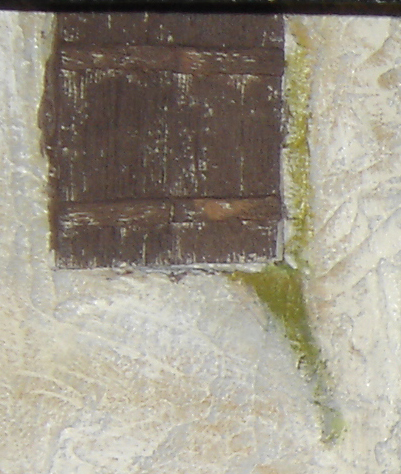

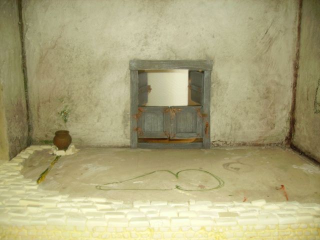

Pues dandole vueltas al coco con lo de pintar de blanco las paredes,asi como en las fotos anteriores,se me ocurrio dar de color de base el agua de limpiar los pinceles,pero la pintura se envevía enseguida con la escayola y no kedaba muy bien,recubrí de nuevo con escayola,y pinté con ocre algunas manchas,verdina en las esquinas y negro para lo apulgarado.Cogí el agua de limpiar los pinceles y la introducí en un pulverizador(el agua era de un color gris oscuro)y lo pulvericé sobre la pared.El efecto era impresionante.Se veía genial,y muy rápido de hacer,solo con pulverizar y kedaba introducido en la escayola un blanco viejo.Con un trapito vas kitando el agua de pinceles y aun queda mas envejecido porque resaltan las imperfecciones de la escayola.Como os digo un efecto muy chulo,que no se me había ocurrido nunca,y mira por donde.Cuando tenga una foto la pondré para que lo veais.:D
P.D:Debeis pulverizar bastante la escayola para que penetre el color,luego secamos con un trapito con pequeños golpes.
Modificado por Nene 21/8/2006 21:35

COMO OS DIJE LA PARED PINTADA CON LA TECNICA CITADA ANTERIORMENTE,AHORA ESTOY HACIENDO EL SUELO

Nene aprendes pronto a si da gusto

Yo le doy una primera pintura de un gris oscuro pero muy aguado de fondo luego una veladura de blanco con un poco de ocre, en las esquinas veladuras de verdes, rojos, negros dependiendo del tipo de efecto que quieras dar y por ultimo una veladura a pincel casi seco de blanco puro salu2

arturo gracias por tu aclaracion, la verdad que esa pintura de fachadas no la he utilizado nunca, siempre he utilizado escayola y tampoco es que se me de muy bien, nene el efecto de la pared esta muy conseguido, feicidades
232
Chipiona
Muchas gracias,utilizadlo vosotros tambien,sin pincel tambien se puede pintar:D
