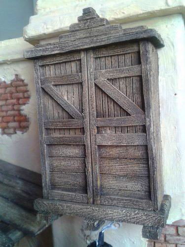

24/11/2013 18:50
Hola.
Yo hago una base diluida en agua de marrón con negro. Después una mano de marron, ocre amarillo y un poquito de blanco, de pintura muy seca, el pincel con poca pintura. Por ultimo ocre amarillo con blanco, obteniendo un beige, se da muy ligeramente por mas zonas que en otras, con el pincel con muy poca pintura, para imitar las zonas mas envejecidas. El resultado es el de la foto.
(Portal 11.jpg)
Adjuntos Portal 11.jpg (85KB - 365 descargas)
