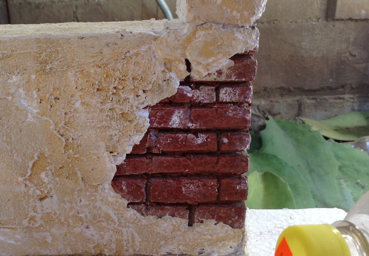

Por favor, necesito saber como hacer para pintar los ladrillos que tengo en una pared (desconchado) Que colores utilizar para mezclar, que color base poner y cuales utilizar a pincel seco, etc.
Muchas gracias.

Lo que yo hago es poner una base de color oscuro aguado para cubrir toda la superficie, después le doy una veladura de color rojo óxido procurando no pintar las endiduras de los ladrillos, una vez seco le doy otra veladura a pincel seco de color terracota y al final unos toques con pincel seco de color blanco pero muy poco en alguno que otro lugar y quedan así:
(image.jpg)
Adjuntos image.jpg (329KB - 302 descargas)

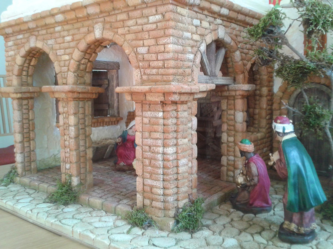

Hola.
Yo los pinto así:
Una primera capa aguada base de ocre con negro y un poco de blanco, que sale un verde caqui grisaceo.
Segunda capa: ocre amarillo + rojo ingles, que resulta un terracota (anaranjado terroso) que doy en la superficie de los ladrillos sin tapar el color primero de las grietas.
Tercera capa: ocre amarillo + rojo ingles + blanco (mezcla anterior mas blanco). Se pinta con el pincel seco sobre todos los ladrillos.
Cuarta capa: ocre amarillo + blanco. Se obtiene un ocre claro con el que se pinta algunos ladrillos con el pincel muy seco.
Quinta capa: la mezcla anterior con un poco mas de blanco. De nuevo con el pincel muy seco sobre algunos ladrillos.
Con eso quedan muy bien los ladrillos. Si quieres aclarar el conjunto o solo algún ladrillo usa la quinta capa y añádele un poco mas de blanco y aplica con el pincel muy, muy seco.
El resultado es este:
Modificado por Fran A. 8/12/2013 12:18
(Belen Fran A. -ladrillos.jpg)
Adjuntos Belen Fran A. -ladrillos.jpg (186KB - 435 descargas)
