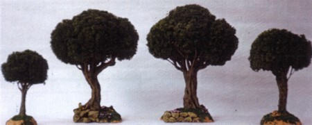

Me parece perfecto, aunque ya sabes eso de que los experimentos....con gaseosa. jeje. La escayola le dará consistencia, por supuesto, pero quizá tape la porosidad y el aspecto esponjoso de la guata que se asemeja más a la frondosidad de un árbol. Es aspecto final de la guata con el spray tiene que parecerse a los árboles que venden hechos con musgo liofilizado como los que comercializa Bertrán, por ejemplo.
Ya nos enseñarás el resultado.
