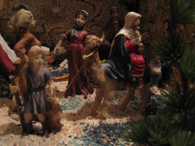

Hola! bueno soy nuevo aqui, tengo 25 años, siempre monto el belen yo y me encanta, de pequeño lo montaba hasta en verano, en vez de jugar con jugueteres montaba belenes jajaja.. bueno, el tema es que tengo figuras de estas de los 20 duros jejeje, y si son muy bonitas y tal... pero los colores son.. digamos k algo sosos, logico a la gente k los pinta, les pagan por unidad por lo ke no se esmeran mucho.
Algunos las habreis visto, van en una cajita azul o roja, y la verdad esque son muy bonitas y finas pero lo dicho el color y detalles les falla.
Ahi va la pregunta.. ¿Como podria pintarlas de nuevo y lavarles un poco la cara? esta claro que con el tiempo me comprare nuevas y mejores mas " profesionales" pero hasta ahora es lo que tengo. hace algun tiempo pinte un pastorcillo en el belen de la iglesia de donde yo iba al colegio, pero parecia un pastor del futuro ya que la degradacion de colores de la capa la hice con azul... en vez de con un marfil o beige.( es lo k me dijo el profesor que estaba alli..( mi antiguo profesor de plastica con el cual me llevo estupendamente) y nada .. queria consejillos y algun paso a paso... un saludo a todos feliz navidad y que la paz y el amor inunde vuestros corazones. un saludito.
Ya intentare poner fotos de las figuritas para que os hagais una idea de como son.

a ver si van las fotos...
(IMG_5153.JPG)
Adjuntos IMG_5153.JPG (184KB - 166 descargas)
179
alicante
La pintura que estas figuras tienen es industrial, es decir, no estan pintadas a mano que es como mejor quedan.
Para pintarlas a tu gusto lo 1º es quitar por completo esta pintura industrial, que se consigue dándole con disolvente rebajado con agua por todos los rinciones de las figuras y se quedarán blancas.
Una vez estén así le das los colores que tu cosideres que le dan el máximo realismo a la figura. Si te funciona me contestas y te deseo FELIZ NAVIDAD.

ok!, ara que se acerca la navidad no lo hare, porque el tema de colocar figuras blancas en el belen no me va, pero el año que viene con mas tiempo si que provare con alguna, comprare aparte una que, aunque tenga repetida, como es para probar, pues me dara un poco = ademas valen como mucho 1€ asique no va a ser una gran perdida..
Una pregunta alicantina!!! que pinturas devo emplear para el proceso?? no quiero que se pelen, ni les salgan desconchones, por cierto me he fijado, y si parece que esten pintadas a mano... porque llevan algunas como sombras en plan betun de judea y detallitos asi que yo creo k si lo estan...:S
