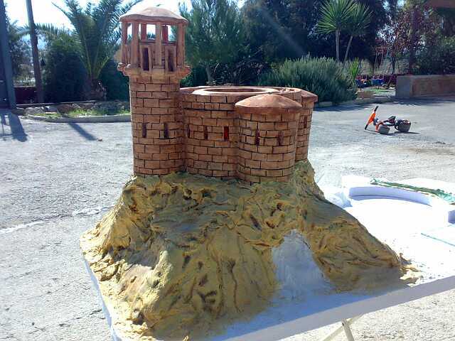

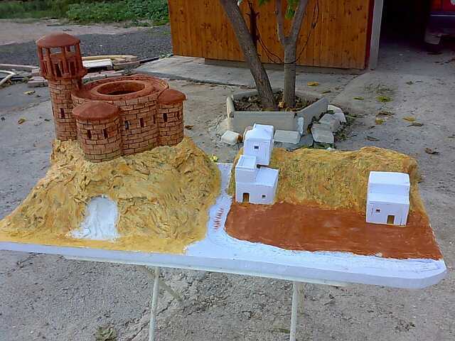

hola ¿si pinto el castillo con nogalina despues de averlo pintado con otra pintura lo estropeare? jeje esque antes no encontrava nogalina por aqui en Lorca.Un saludo

Hola Jesus, no soy una experta pero yo no lo pintaria con nogalina..es más..creo que tras pintarlo no creo que
la admita ...
Yo lo veo perfecto asi.
Es mi opinión...si te sirve de algo..
un saludo

gracias por tu opinion Inma , creo que solo lo envejecere un poco

Aunque todo es una cuestión de gusto personal y de encuadre en el contexto que estés creando en tu Belén, si ya está pintado, como tu dices, mejor no lo toques y en esto estoy de acuerdo con Inma.
Pero si quieres otra opinión, el proceso es exactamente al revés: primera nogalina y después la pintura que quieras, con lo que obtienes gratis la huella de las piedras, al quedar de color más oscuro normalmente.

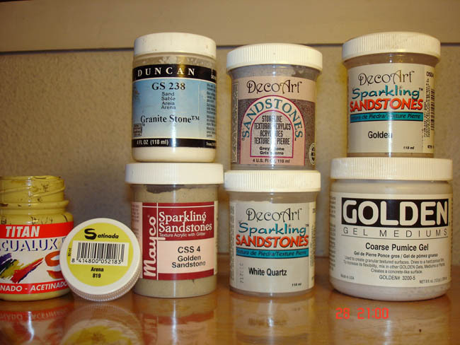

Me permito sugerirte otra opción que no necesita de ninguno de los pasos anteriores, ni el tuyo ni el el que yo he propuesto, y es pintar desde cero con pinturas acrílicas que simulan precisametne esto, la piedra de castillos. Las puedes encontrar en cualquier casa de manualidades y genericamente se llaman granite stone   o tambien sand stone. El resultado es excepcional y directo, sin más. Si tuvieras algún interés al respecto, podría incluir aquí o donde quieras, varios ejemplos comerciales que te sorprenderian.
Todo lo anterior es para decirte amablemente que el color que le has dado  no me parece muy adecuado, jejejejeje.
Aunque no has mostrado el entorno en que lo vas a instalar y mi opinión pudiera ser distinta de verlo.
Perdona mi crítica, pero me da la impresión que podrías dar un paso al frente, ya que lo construído es perfecto.

muchas gracias Geni , buscare la pintura acrilica que me indicas aunque aqui en lorca no se si encontrare a por cierto las criticas siempre te enseñan y no tienes que pedir perdon solo es tu opinion , gracias de nuevo,un saludo

Puedes probar algunos de estos, te servirán de guía para pedir cosas concretas.

Geni gracias por las fotos asi es mich mas facil encontrar las cosas

hola,geni me an regalado pintura de las que pusiste en fotos los envases ,regalada porque ya estaba pasada ,"digamos muy seca" perola he mezclado con otra pintura y creo que si me va a valer, cuando he visto la textura de la pintura se me ha ocurrido una idea "que no sere el unico"y es mezclar pintura con arena muy muy fina,para sacar la arena mas fina la pasare por unas medias.ya contare el resultado.
