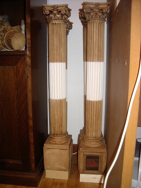

Hola a todos, estoy intentando conseguir un color qeu vereis en la foto que adjunto, parto de una base de nogalina pero no consigo dar con el tono. Por favor si alguien lo ha conseguido agradecería enormemente que me dijese que pinturas ha usado y en que orden, gracias

Hombre, depende del material del que partas. Si es escayola, yo te daría varias capas de tapa-poros y luego una mano de pátina de betún con cera y aguarrás o disolvente nitrocelulósico que tenga más cera y menos nogalina. Si las columnas son de alabastrina o similar, derectamente la pátina. Busco la cámara y te adjunto una foto de mis columnas de alabastrina

Como te he dicho por privado me gustan tus columnas muchísimo pero las veo mas apropiadas para unas columnas que se encuentran en el interior de un edificio. El mio es a la intemperie y el color que buscaba era el que adjunto en la fotografía, el material que uso es poliextileno extruido. A ver si con esto me puedes ayudar a conseguir ese efecto. Muchas gracias a ti y a todos los foreros.

Voy a improvisar, esperaba que alguien moas experto te contestara. Pintalo de blanco mate al agua y, si normalmente pintas con tierras, dale a pincel seco un ocre: un siena natural o un amarillo de verona, pero insisto en lo que te dije de la pátina

Hola Juan, he visto tu mensaje y la foto, y me parece que vas mas acertado pintando la columna de blanco, ( si no es su color, pues si es no hace falta ) despues debes dar dos o tres manos de cola mate, y como te dice Oriente, seguir con betún de judea mezclado con cera. Pruebas con la mezcla de dos partes de cera y una de betún, y si ves que no coje el "moreno" que deseas, le echas un poquito más de betún. Esto hacíamos mucho antes, cuando queriamos imitar al marmol sin betas de colores piezas de escayola. Ya sabes probar siempre en una parte que no sea muy visible, y despues seguir con el resto. Ya nos diras como queda. Saludos Herminia.

Gracias a todos, he conseguido el efecto que me pretendia, bueno he consiguido no el de la foto precisamente pero si otro tono que me ha convencido mas. El de la foto tambien me ha salido. Todo utilizando como algun forero ha dicho por ahi un siena natural. Le he dado primero nogalina, luego siena natural, unos matices con un tono un poco mas claro y lo he rematado con unos pequeños brochazos de blanco.
