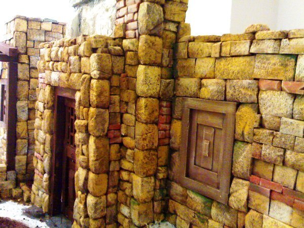

Me habeis preguntado varios por privado, como pinto los muros, a continuación pondré un paso a paso pero pido perdón ante todo por las fotos están hechas con movil y con una luz no muy apropiada.
Colores a utilizar:
Marrón oscuro
Ocre
Naranja
Rojo inglés
Verde
Blanco
Negro

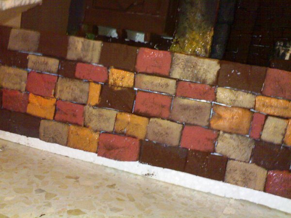

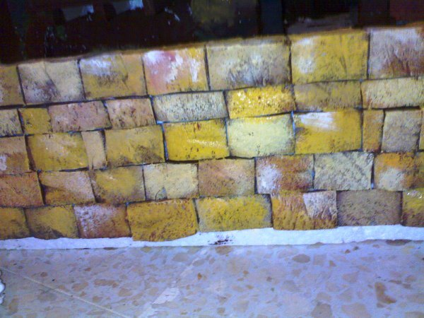

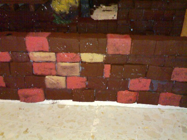

1º Se pinta toda la superficia de un marron oscuro, con la pintura algo aguada. Una vez aplicado se deja secar.

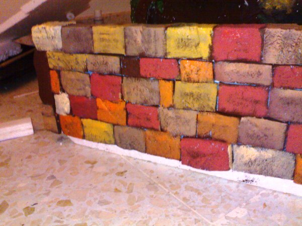

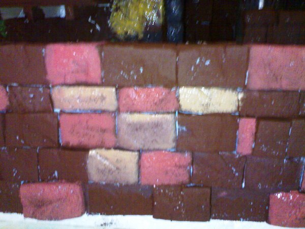

2º Se pinta cada piedra de un tono a modo de matices dejando ver algo de color base (marrón oscuro).Los matices se dan sin añadir agua a la pintura. Los que yo doy son con rojo ingles directo del bote, naranja mezclado con ocre, marron oscuro con algo de ocre, ocre con blanco; de una manera salteada para que se vea el contraste de color.

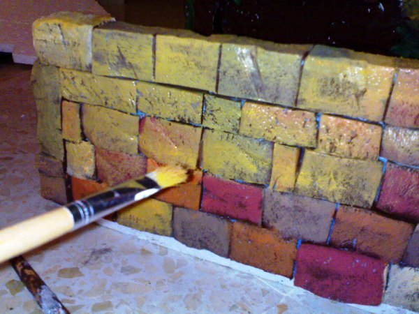

3º se da una veladura a todas las piedras con ocre, en algunas piedras se intensifica la veladura y a otras algo menos dejando ver mas el color del matiz.
4º Se da veladura a algunas piedras o zona de sillares con ocre claro.

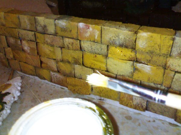

5º Se aplica como en el paso 4º veladura pero con tan solo blanco.

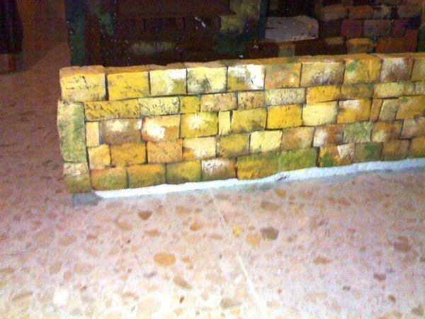

6º Se mezcla verde con ocre y se aplica por la zona baja y por algunos sillares en modo de veladura para simular el verdín.
7º Por último se mezcla negro con verde y se le añade cierta cantidad de agua, está mezcla es para cnseguir el efecto humedad y se aplica en huecos y en uniones de algunas piedras. Si se ve que se queda demasiado oscuro antes de que seque se retira con papel de cocina o con la misma mano, para que quede menos oscuro y mas difuminado. La foto ultima adjunta para que se vea la humedades corresponde a otro muro pintado con la misma tecnica y la foto está realizada con una luz mas apropiada donde se puede ver mejor los detalles.
 Si teneís alguna duda...por aqui ando.Un saludo

hola reyes ¿que tal?
muy bonito me ha gustado un monton
una pregunta mas...¿es un castillo de herodes?
gracias
1483
san fernando
<p>Me alegro que te guste Garteo. No es un castillo de herodes. Andrés colgó una foto sin pintar en este enlace <a href="thread-view.asp?tid=11194&posts=9&start=1">http://foro.belenismo.net/forums/thread-view.asp?tid=11194&posts=9&start=1</a> </p><p> Lo que he pintado en el paso a paso es la zonda de abajo del balcón y la última foto corresponde a una zona donde irá el misterio.</p><p> </p>

1598
impresionante resultado final. felicidades
410
Miguelturra
Impresionante trabajo, enhorabuena.-
Un saludo.-
1483
san fernando
Muchas gracias deyvy y casas por vuestros comentarios.un saludo
470
Espartinas
Hola Reyes. Me gusta tu muro. Lo que realmente me sorprende es como en las primeras fotos aparecen las piedras con colores algo chillones y ya en la última el colorido es totalmente natural. Nadie prodría imaginar que el resultado fuera tan sorprendente. Enhorabuena por tu trabajo. Saludos.

Gracias por tu paso a paso Reyes:
Yo estoy en el proceso de pintura y la verdad es que estoy un poquito acongojada porque no se por donde meter mano, brochazo aquí, brochazo allá, he dado la primera base a las piedras y ya he pintado las piedras de diferentes tonos pero me queda la veladura con ocre y el resto... es decir lo que veo mád dificil y estoy que no sé ... La mano de ocre sería muy aguada, ¿verdad?
