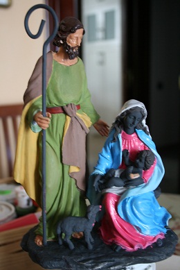

A continuación voy adjuntar algunas fotos a modo de paso a paso para el pintado de un misterio en marmolina, espero que os guste. Y si teneís alguna pregunta, ya sabeis a preguntar!

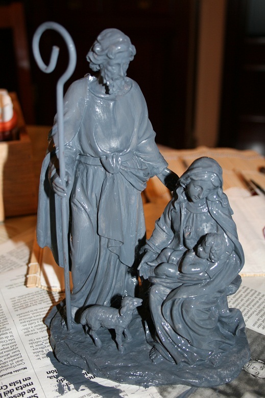

En la FOTO1 , podemos ver el misterio aún sin pintar.

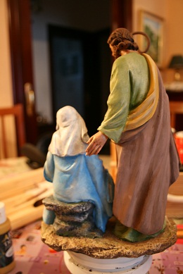

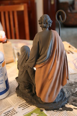

FOTO 2 he dado un color gris plomo de base, no es necesario pero megusta para que agarre mejor el color, ya que la marmolina resvala. La pintara es acrilica,de varias marcas, titan, pajarita,vallejo... pero eso si, todas acrilicas.

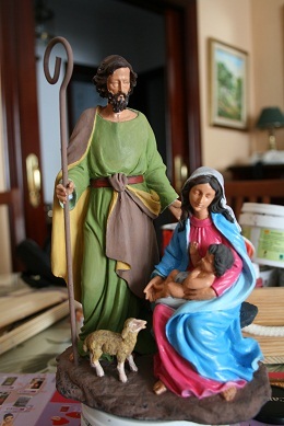

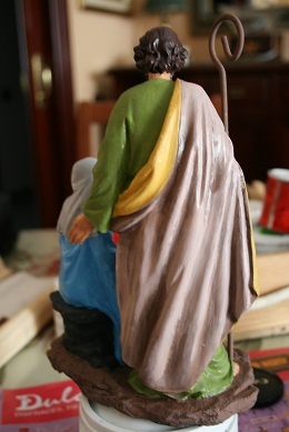

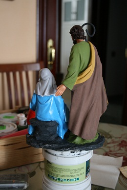

FOTO 3 A FOTO 8 en estas fotos, se puede ver como he pintado cada paño con diferentes colores, en algunos casos he dado dos manos, ya que se clareaba el color base gris plomo.
FOTO 9 Y 10.
Comienzo la tecnica de " pincel seco" las comillas e sporque no es pincel seco como tal, lo que he hecho es aplicarle blanco a color que tiene los diferentes paños, y he pulverizado agua sobre la figura, para darle cierta humedad intentando que se mezcle mejor el color oscuro con su mismo color en claro.

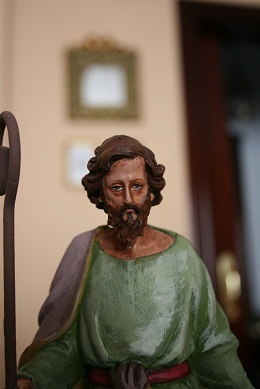

FOTO 11
Detalle de San Jose, en la cara de las figuras le doy sombras por cuello y ojos,mezclando color carne con marron, aplicandose tambén humedeciendo un poco la zona.

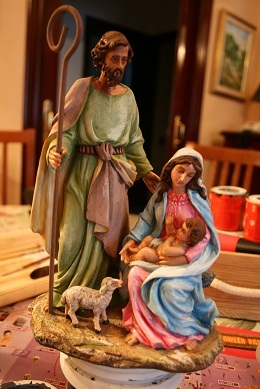

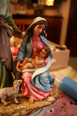

FOTO 12 A 14.
Empezamos el "pincel seco" con la virgen, utilizando la misma tecnica.

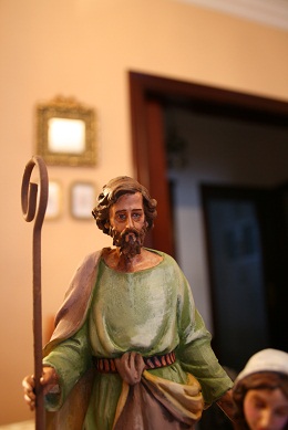

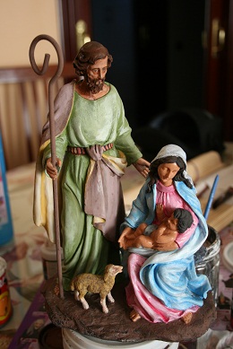

FOTO 15 Y 16.
Detalle de ambas figuras, con sombras y detalles en las vestimentas.

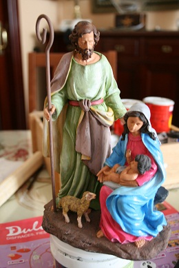

FOTO 17
Figuras terminada.
