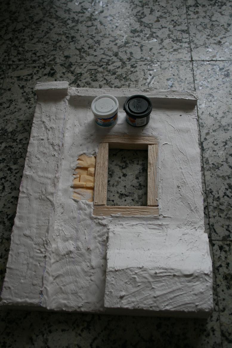

Buenas.
Voy a poner algunafotos de como he pintado la fachada de una casa, en otras ocasiones he puesto como pinto una fachadade sillares, pero esta vez es una fachada escayolada, espero que os guste y si teneís alguna duda preguntarla.

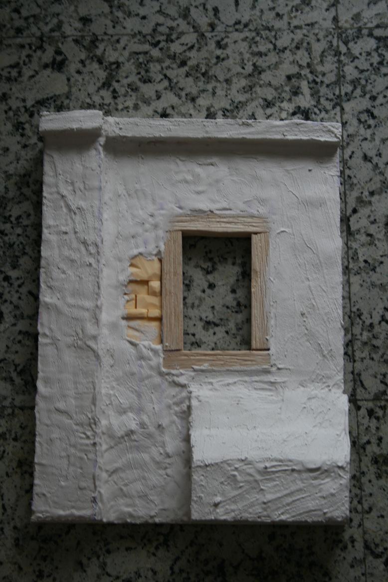

foto1
La fachada en si preparada para el pintado.

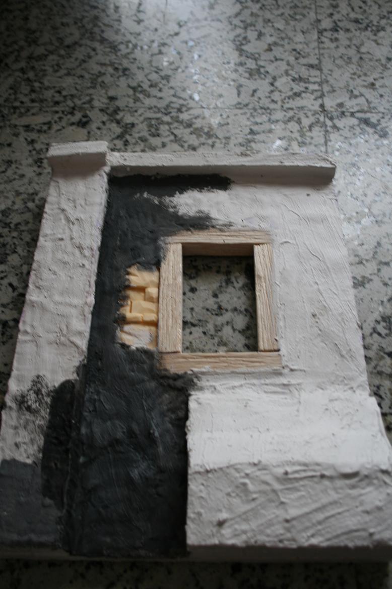

foto 2

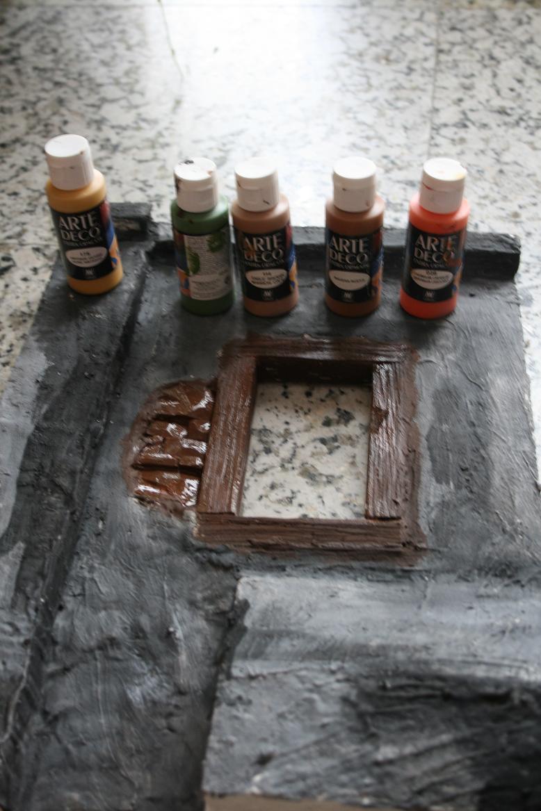

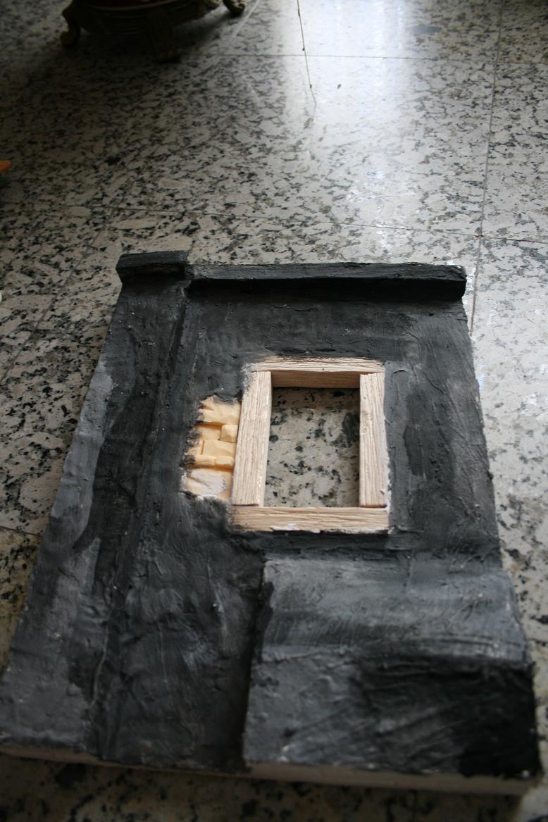

Utilizo para el color base una mezcla de blanco y negro para conseguir un gris plomo. (pintura al agua)

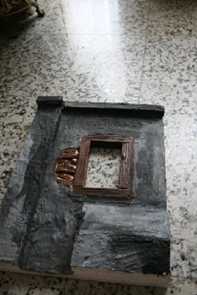

foto3 y foto4
Vemos como se aplica el tono gris, no tiene porque ser un gris homogeneo puede tener varios tonos de grisis.

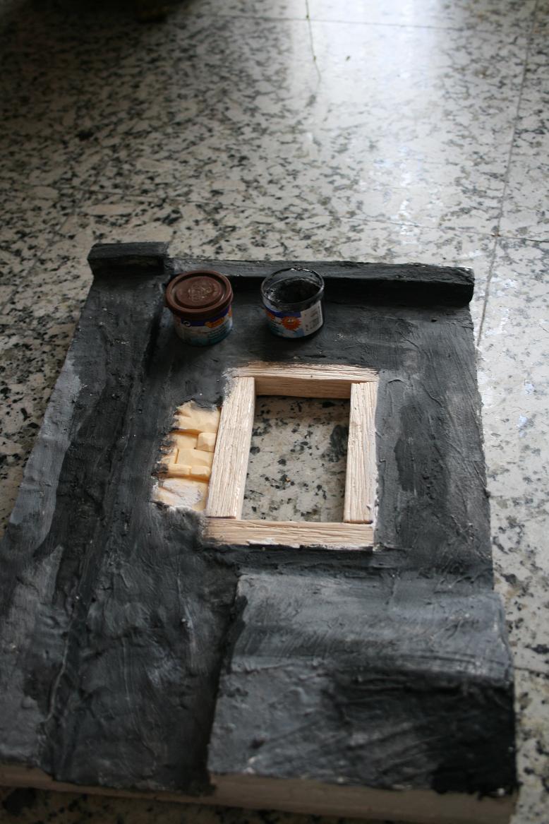

foto5
A la madera y al desconchon le doy de base una mezcla de marron y negro. (marron chocolate)
foto 6
Vemos el marron ya aplicado.

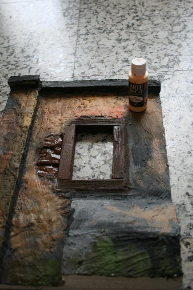

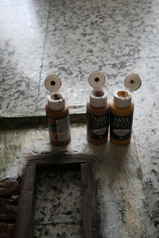

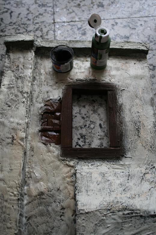

Continuamos
Foto 7
Se puede veros diferentestonos de colores que vamos a aplicar, son naranjas, marrones, ocres,verdes
Foto8
vemos los tonos ya aplicados, los verdes por la zona baja y alta donde es tipico que aparezca el verdín, el resto d emanera aleatorea.

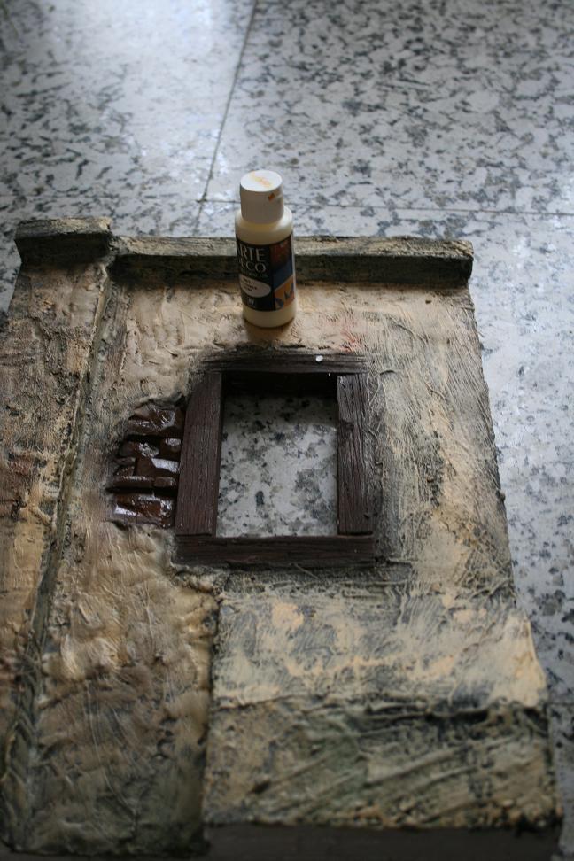

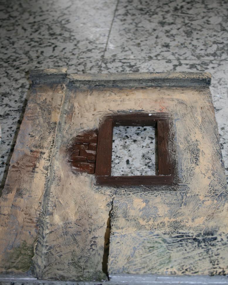

Aplicarmos un tono ocre claro uniforme por toda la fachada
Foto 10
Se observa el citado ocre claro aplicado

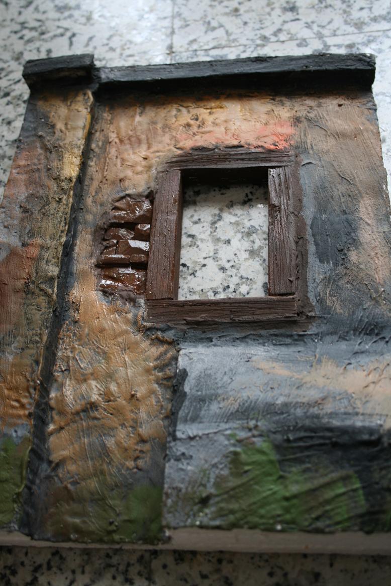

Foto 11

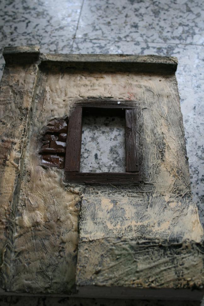

A continuación veladura de un tono crema
Foto 12
Tono crema aplicado

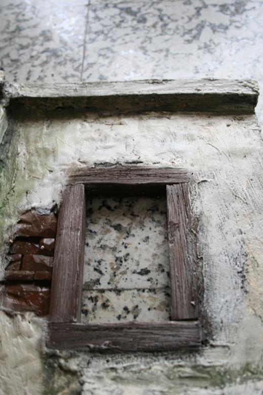

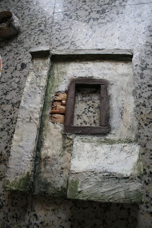

1483
san fernando
10/10/2009 14:40
Seguimos? venga

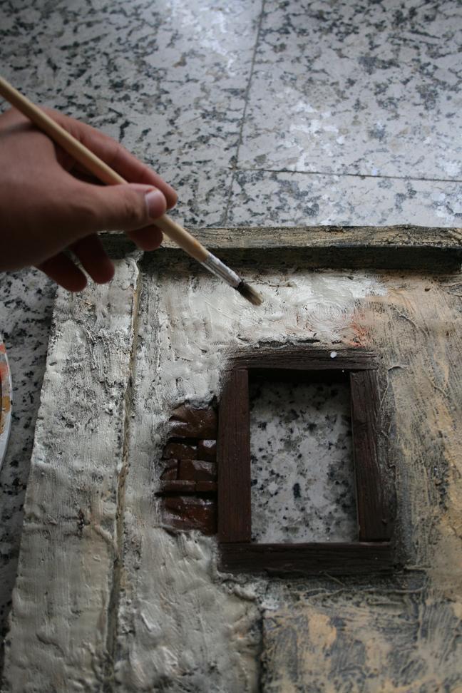

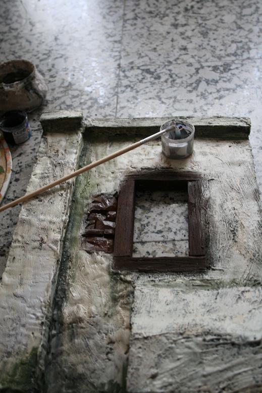

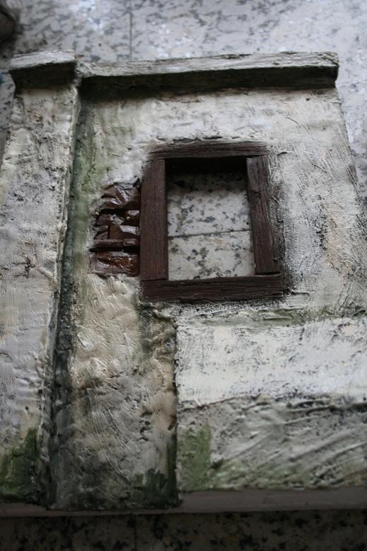

Foto 13
Una vez aplicado el tomo crema le vamos aplicar las humedades con negro y vrde muy aguado, ya que como sabeís las veladuras anteriores son con la pintura tal cual sale de tarro.
foto 14
Aplicamos las humedades en los bajos, huecos y salientes.
foto 15

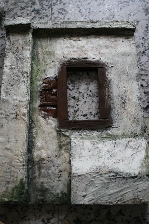

Vamos aplicar unos matices con blanco puro
Foto 16
Matices blancos aplicados, todo esto que estamos viendo lo hago sin esperar el secado, al ser escayola observe el agua d ela pintura muy rapido y se queda seco, despues pienso que es mejor aplicar las diferentes manos de pintura sin apenas secar, ya que los tonos se van mezclando unos con otros y da mas realismo.

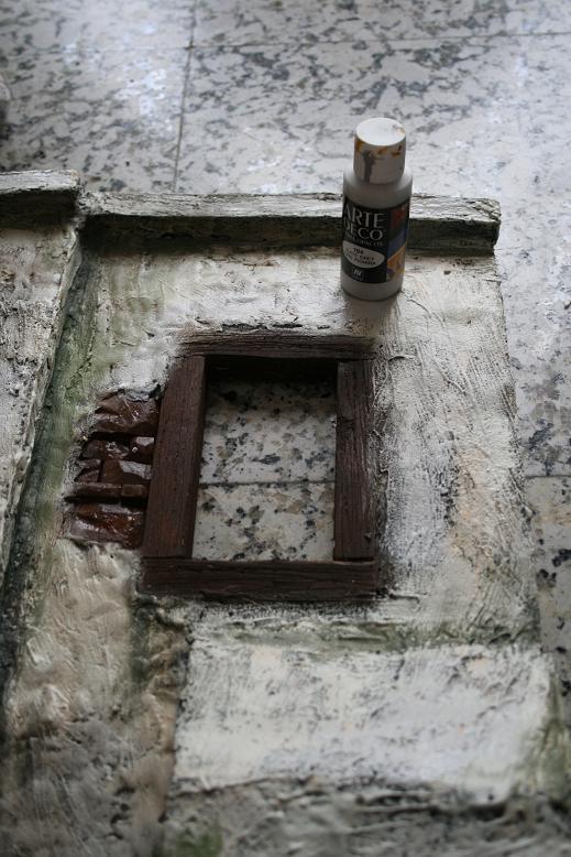

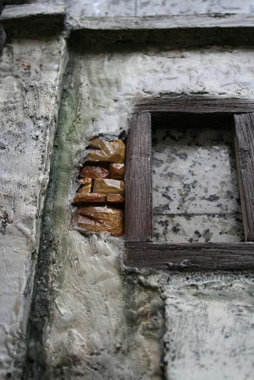

El último...
foto 19

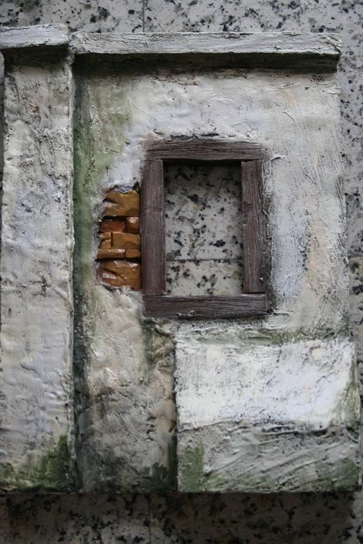

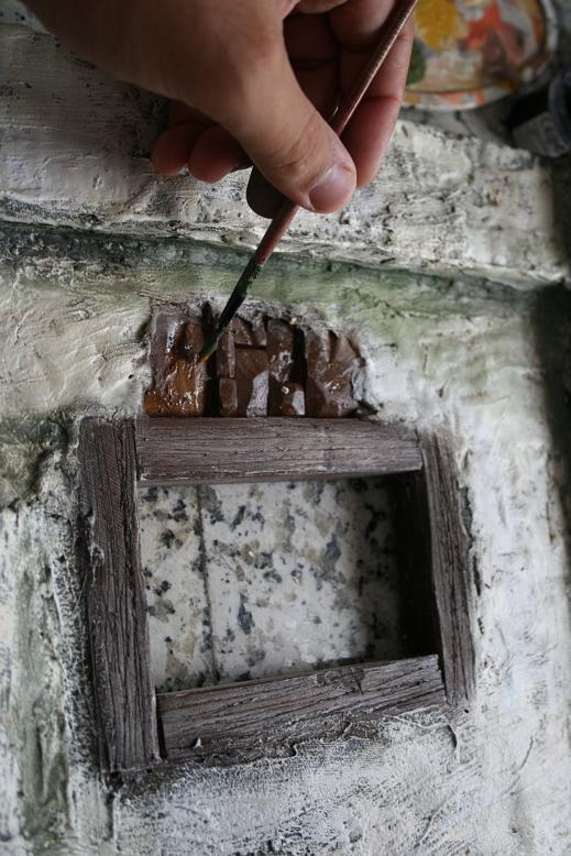

Vemos los tonos quevamos aplicar en el desconchon, intentando que cada sillar tenga un tono diferente, el marron debe estar seco, ya que pintamos directamente sobre el corcho de color el cuál no absorve tanto la pintura y tarda mas secar, de hecho en las fotos anteriores los sillares se ven brillosos señal de que no estan secos.
Foto 20
Aplicamos los diferentes tonos.
foto 21,22 ...
Se ve el resultado final.
Espero no haberos aburrido mucho jeje
Nota: la mayoria de los colores utilizados son de la revista del belen, si nuestro amigo Manuel Ortega ve este post decirle que todos los tonosestan eligidos de manera muy acertada, pero le pongo una falta, y que deberia venir los colres blanco y negro puro ya que también lo solemos utilizar y nos sirve para aclarar o oscurecer tonos que ya tenemos.
