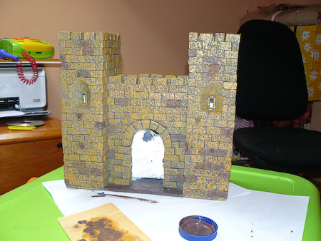

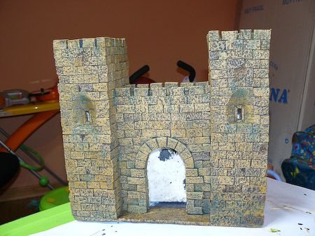

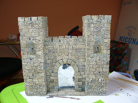

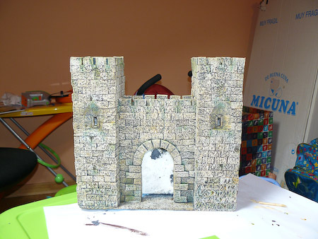

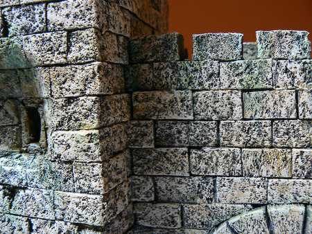

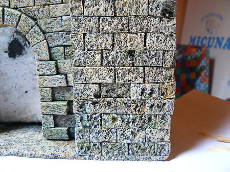

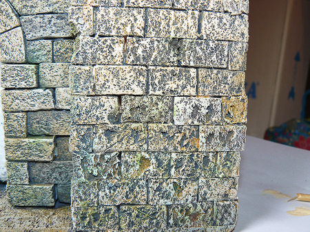

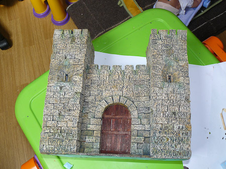

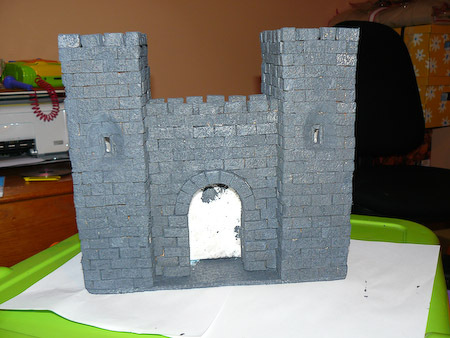

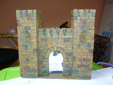

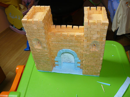

Paso a paso de como he pintado mi castillo, espero que os guste, espero comentarios. Podeis preguntar, criticar y sugerir.
Las fotos estan hechas en interior y el flash cambia un poco los tonos.
Un saludo gracias.

Excelentisimo trabajo, nuestras mas sinceras FELICITACIONES.
Un gran abrazo

me encanto, yo por ahi le haria alguna chorreada oscurita o verdecita en donde se suele marcar por la lluvia la piedra, pero asi esta bárbaro ( soy criticona? noooooooooo)
en la foto 4 se ven bien , pero no se si seperdieron al aclarla o se pierden por el flash que es lo que a veces pasa

estuve viendo las otras fotos y se ven las chorreaditas !!

Hola que tal, esta muy bien pintado parece piedra de verdad, por cierto ¿ese corcho de alta densidad naranja donde lo conseguiste?

Antonio el corcho es poliestileno extruido, es igual que el azul se emplea en construccion como aislante acustico y termico, aqui en Zaragoza se puede conseguir en muchos almacenes de construccion, en el Leroy Merlin tambien tienen, si tienes alguno cerca pregunta lo del color es lo de menos, eso si, hay de varios tamaños.: de 4cm. de espesor, de 3cm. etc.

muy muy buen trabajo,ese castillo parece de granito autentico me encanta,si no fuese mucha molestia y me pusieras un paso a paso mas detallado sobre cuando es con pintura aguada,tiempo de secado entre mano y mano,veladuras,marca que usas de pintura,etc.te estaria muy agradecido.Un saludo muy cordial.

La marca de las pinturas es hidralux.
Solo empleo la pintura aguada en el gris de fondo que lo saco aplicandole al blanco, negro poco a poco.
la referencia de las pinturas las tienes en este otro post
http://foro.belenismo.net/forums/thread-view.asp?tid=15124&posts=19&start=1

Emilio enhorabuena. Te ha quedado genial.
Deberé seguir pintando mucho para alcanzar tu nivel.

¡FANTASTICO¡ Voy a empezar a hacer un arco para ponerlo sobre unas columnas que ya tengo, podrías decirme como realizas la textura, es de las mejores que he visto. Si es tu secreto, lo respeto, pero te agradeceria que lo compartieras con nosotros. ¡Muchas gracias¡

Carlos no me gustan los secretos, todo lo que yo he hecho hasta ahora lo he aprendido en este foro. La textura es como se ha dicho muchas veces una vez cortadas la piedras al tamaño deseado le damos golpes con un cepillo de alambre, yo empleo uno fino (siento no poder poner foto), primero golpeo toda la base por igual y luego aumento en algunas zonas el golpeo, para finalizar rompo algunas piedras con un pequeño punzon y lijo los cantos.

Enhorabuena por tu gran trabajo, vaya envidia! Quería preguntarte si no es mucha molestia, cómo haces eso de las veladuras? Es que no sé cómo se hace, si es con pincel o con esponja o con cualquier otro material. En la foto 3 en la que pones veladura ocre se ven varios tonos de pintura, cómo se hace eso? Igual que lo que pones de "ocre intermedio", me lo podrías explicar, please.
