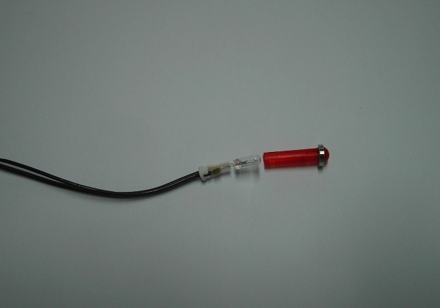

Ese tipo de piloto suele ser de 12 ó 24V, es una lamparita incandescente. Puede que no sean neones, asegúrate antes de conectarlas.
(PICT6963.JPG)
Adjuntos PICT6963.JPG (64KB - 216 descargas)
