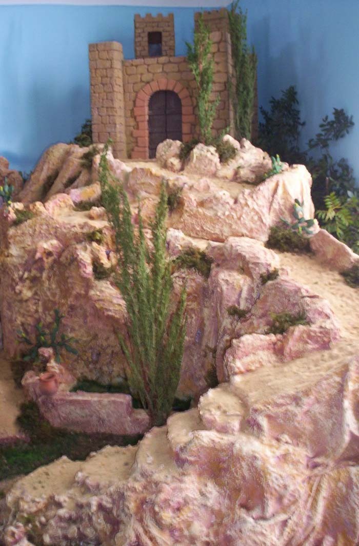

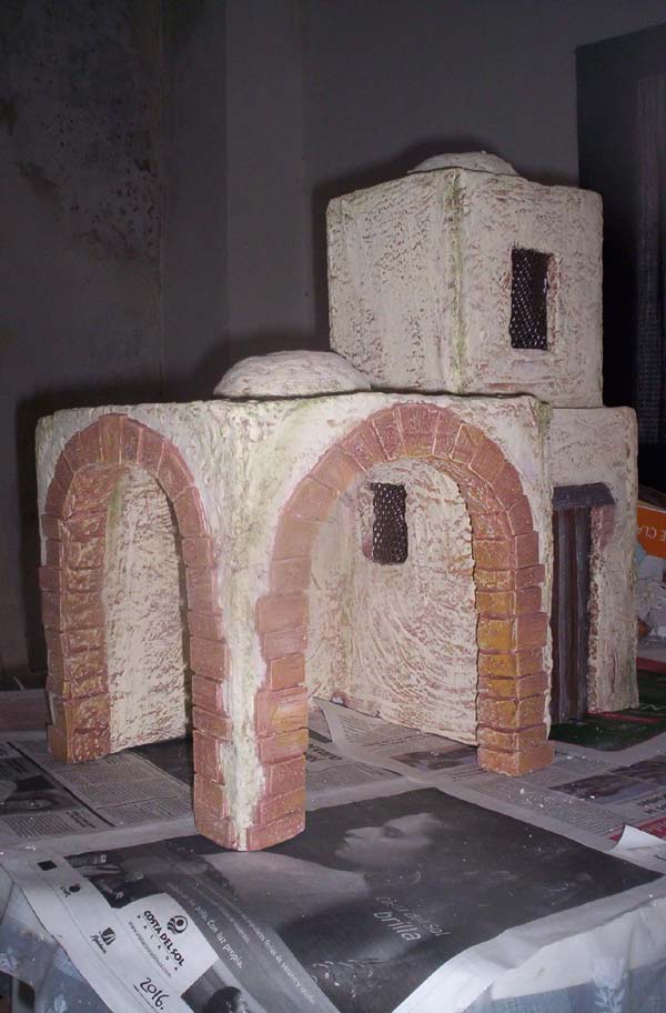

Hola, este post va para pilar, para que me explique, o mejor, nos explique a todos como consigue este realismo(ME ENCANTA)
por favor te pediria que me especificaras la marca y referencia de las pinturas, (si no es mucho pedir)
GRACIAS!!!!

Hola Rafa, gracias por la alabanza a mis colores. Interaré explicarme lo mejor posible.
La pintura es de la marca la americana.-
1-Las casas están pintada de un fondo marrón oscuro mezclado con agua para que la escayola lo coja mejor.
2-Después lleva una mano de pintura color ocre, casi cubriendo lo marrón.
3- Al color ocre le añade blanco y lo pones mas clarito para que te salga como un color vainilla. Esta segunda mano se la das de forma que te cubra parte de la anterior, a pincel seco.
3- Por último al color vainilla le añade blanco y saca como un tono marfil, esa sera la última mano a pincel seco.
Ya por último le das un poco de verde para imitar la humedad.
Las montañas están pintada con un fondo de marrón oscuro mezclado con rojo ingles y agua, luego le he dado a pincel seco ocre y al final el color vainilla que te he dicho antes también a pincel seco.
Espero haberte ayudado. Un saludo y feliz año nuevo

fascinantes tus montañas..... pero de que están hechas? y el coste total es muy elevado?
