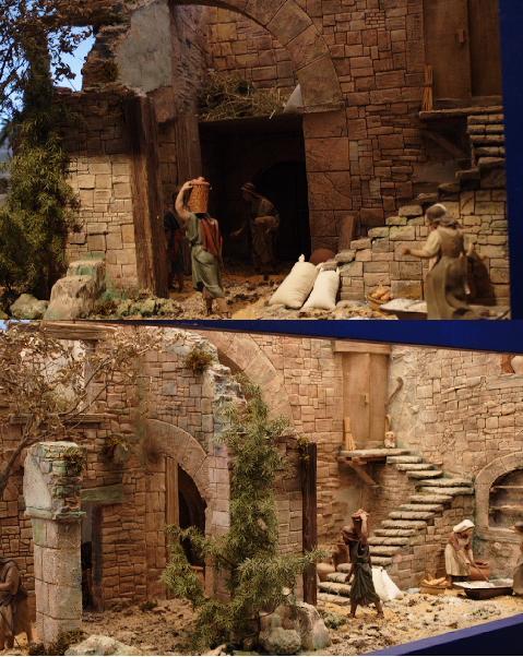

Hola me gustaría abrir un nuevo tema, relacionado con las piedras, que aparecen en la mayoría de casas de los belenes. Por lo que se hasta ahora:
Las piedras se construyen una a una con porex (eso creo)
Y el gran problema es darle las texturas deseadas para que parezca realmente una piedra...
Por ejemplo alguien podría explicarme como a conseguir un tipo de piedra como las fotos que os adjunto (compañeros de la asociación belenista de Bizcaia)
Muchas gracias de antemano!

Vampire, creo están talladas en escayola. La técnica consiste en mezclar escayola y agua al 50 %, la viertes sobre la superficie donde vas a trabajar la fachada o el muro que desees. cuando seca con ayuda de un punzon das forma a las piedras. La verdad es que el resultado es magnifico.

Buenas, creo que no es exactamente como comenta Edu, efectivamente ese tipo de piedra es tallada directamente sobre escayola, pero no hay que meclar nada, son placas de escayolas,las que se utilizan para realizar los falsos techos en la viviendas suelen tener algo mas de 1cm de espesor y se talla directamente con lija y punzon.Un saludo

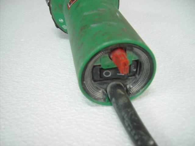

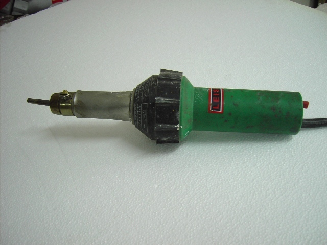

Lola, con esta maquina se pueden hacer virguerías en el porex, es un poco cara, se utiliza para soldar P.V.C.

jose david donde se venden este tipo de maquinas en culquier centro de construccion?
3949
10/2/2009 20:35
Víctor, esas maquinas las venden en ferreterías industriales pero ojito con el precio, yo la compré en el año 1999 y me costó 68.000 Pts., no sé a como estarán ahora, quizás con la crisis hayan bajado de precio, jeje.
