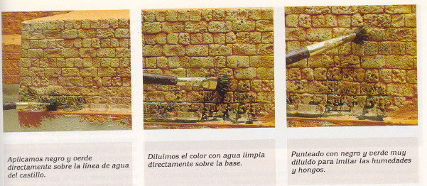

(paredes de piedra n 1 B 26.jpg)
(tallado de muro 1 B 28.jpg)
(tallado de muro 2 B 29.jpg)
(tallado de muro 3 B 30.jpg)
(pintura de muro n 1 B 31.jpg)
(pintura de muro n 2 B 32.jpg)
(pintura de muro n 3 B 33.jpg)

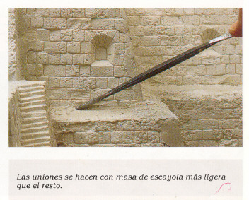

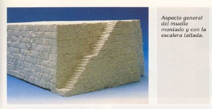

El tutorial que explica Julio Cesar, es de un coleccionable de EDICIONES GENESIS, S.A., y lo componen 6 tomos (VEHICULOS MILITARES, AVIONES,
BARCOS EN PLASTICO Y EN MADERA, DIORAMAS I, DIORAMAS II Y MISCELANEA MODELISTICA), y es del año 1991.
Echando cuentas de esto hace 15 años, y mucho me temo que no lo han vuelto a reeditar, es más creo que la editorial "GENESIS" ya no existe, por lo menos yo no la he encontrado en internet.
De todas maneras te pongo los datos del coleccionable, así como los de la editorial por si quieres intentar indagar sobre esto.
De principio de digo que es una obra magnífica donde se aprenden multitud de técnicas y te solucionan muchos problemas que se nos plantean a los que somos aficionado al modelismo (totalmente aplicable al BELENISMO), merecería la pena intentar conseguirla, también te adjunto unas fotos de uno de los libros para que te sirva de orientación.

Julio,observo que la documentación escrita que muestras está incompleta, pues parece que sigue en otra página. ¿Podrías ponerla para tener detalladamente toda la información? Gracias

Puede que las imagenes sean de los libros que tu dices, pero la explicación que pone Julio Cesar es de la revista Lentisco nº 17 de la Asociación Belenista de Jerez. Lo comento para
evitar busquedas inutiles.

Te completo articulo que pedias:
Una vez......definitivamente situadas, las apretaremos fuertemente sobre la superficie para
fijar su pegado.
Para obtener un resultado realista, es conveniente que al pegarlas, vayamos alternando piezas de distinto grueso y dejando entre ellas una pequeña separación.
Mediante una brocha cubrimos totalmente la superficie preparada con la masa de "plaste"
procediéndo de inmediato a frotarla con el paño, procurando dejar totalmente limpia la
superficie de las "piedras", pero de forma que el "plaste" aplicado rellene las ranuras que
nos preocupamos que quedasen entre ellas al pegarlas.
Cuando el plaste se haya secado totalmente, perderá parte de su volumen por lo que el
relleno de las hendiduras siempre algo más hundido que las "piedras".

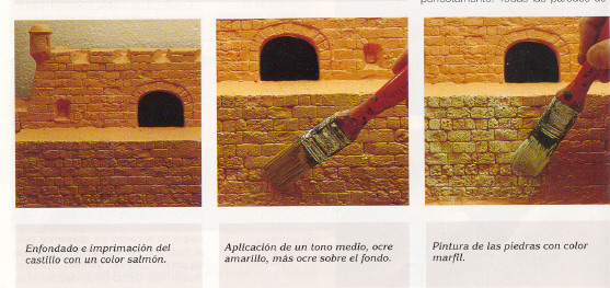

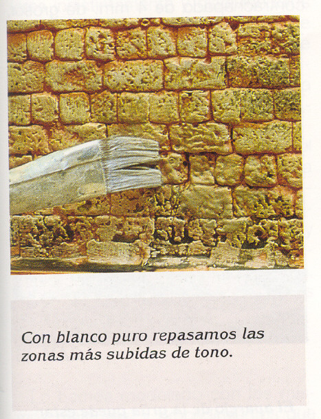

Llegado este punto ya sólo nos quedará acertar con la pintura para obtener el aspecto
deseado. Aplicaremos como suele ser habitual la técnica del claro-oscuro, condicionando
los colores a aplicar, a los distintos tipos de piedra que estemos pretendiendo imitar.
Todo esto está copiado literalmente de la revista Lentisco de la Asociación Belenista de Jerez
y el articulo creo que lo escribió Vicente Prieto Bononato, excelente belenista y mejor
persona.
