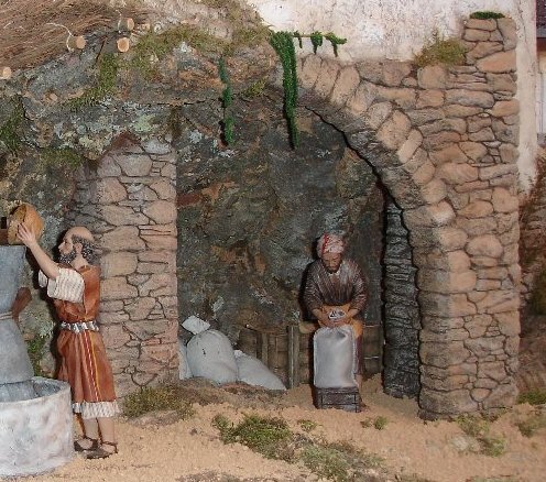

hola a todos.
Es conocido que el pintar una pared de piedra es difícil, pues si es gris se sobrecarga y si es beige se menoscarga, o como se diga
Total, que pongo un ejemplo de la pared que quiero conseguir (salvando las distancias)
Había pensado en una capa gris diluida (sobre el porex) y luego una veladura de gris claro+tierra, pero tengo un tierra (sombra tostada) que hace las funciones de un colorante narrón, es decir, colorea pero "ensucia"
Quizás haya más tonos de tierra.
Gracias por adelantado. Decir, que, aunque no lo parezca, he mirado el busca...
(1.jpg)

Prueba en las veladuras a mezclar ocre+alvero e ir aclarando las veladuras, o sea quitas el ocre en la segunda y vas añadiendo  muy poquito de blanco al alvero.

el alvero es el color amarillo ocre del suelo de las plazas de toros

Mirando la naturaleza,se aprende mejor, nunca se puede decir utiliza este color para esta otra cosa, ya que seguramente variará según el entorno en que se encuentre, siempre tendrá un tono, un claro-oscuro, etc, diferente, según la luz que le de, por ejmpleo, en la naturaleza existen infinidad de verdes, no se puede indicar que una hoja de palmera se pinte con verde, una misma hoja tiene diferentes tonalidades de verde, casi blanco al nacimiento un verde mas oscuro en el centro y ocre al final o en puntas. Por eso digo que se intente copiar la naturaleza, (haciendo pruebas) y que por cierto, nunca lograremos copiarla. Un saludo.

Si te sirve de algo, el color beige se obtiene así:
Beige = ocre + blanco + verde pardo
Verde pardo = verde + ocre
