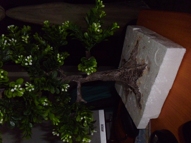

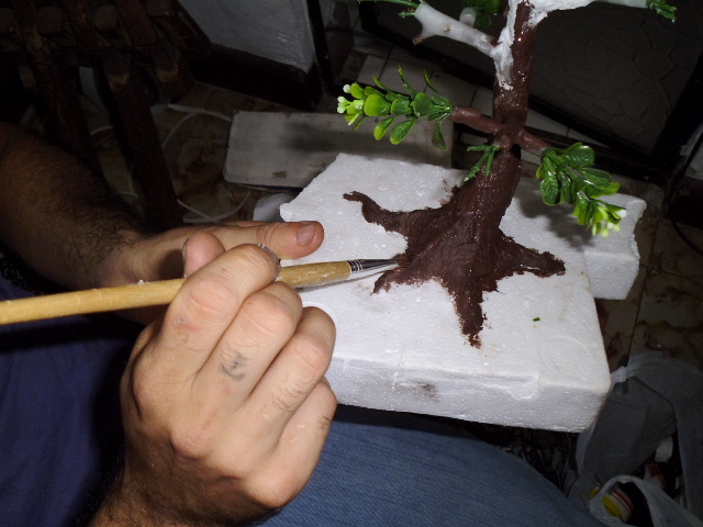

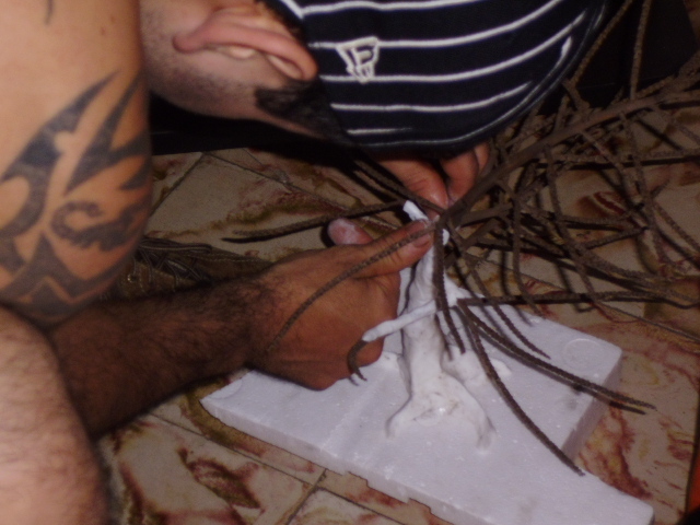

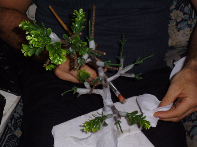

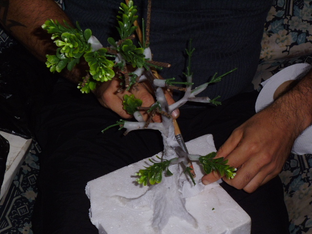

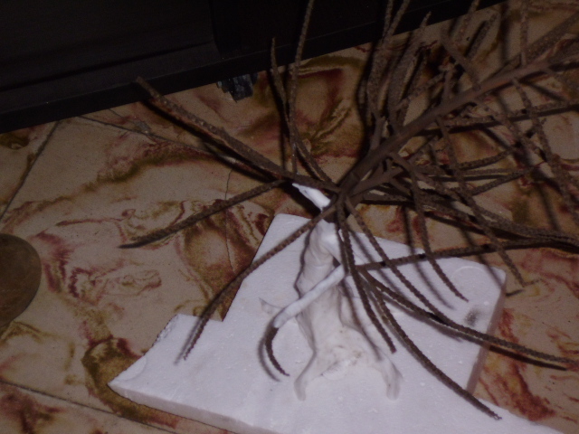

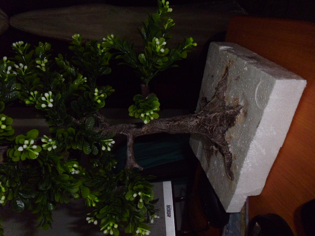

buenas a todos los foreros,este tema va para cóndor 7 que me pidió un paso a paso como re alise el arbol con la tecnica del papel mache pues con gusto procedo con la explicación:
1) los arboles que hago siempre busco la imperfección en ellos pues como es natural la mejor forma es utilizar una rama seca la mejor es de palmera pues esta en particular posee muchas ramas de las cuales podemos utilizar para nuestros objetivos.
2)luego de tener nuestra rama utilizo maza moldea ble en Colombia poseemos varias yo utilizo porcelanicron que yo mismo hago es muy fácil pero también cualquier maza moldea ble sirve
3)comienzo a modelar la rama siiiii la rama con la maza forrando la de tal forma que haga un tronco de árbol lo mas natural posible reitero nada de troncos derechos entre mas imperfecciones realices mas natural quedara,después de formas nuestras ramas y tronco también realizamos las raizes para estas utilizamos nuevamente la maza moldea ble sacarla largar esto le dará un toque mas hermoso al tronco
4)cuando ya hemos forrado la rama con la masa moldea ble dejamos secar un poco (yo realizo el arbol sobre un trozo de porex ya sea extruido o el de volitas este ultimo es mejor luego sabrán porque mas adelante) al dejar secar un poco procedemos a incrustar un trozo de alambres de la parte de abajo del porex hacia la maza que esta conformando el tronco esto con el fin que sujete la maza y el porex dejamos un pequeño trozo saliente este mas adelante mostrare para que y ahora si dejamos secar compleamente, luego de que halla secado procedemos a nivelar las ramas osea a cortar y dejar solo pequeñas ramitas no largas pues no la vamos a necesitar.
5) utilizando ramas artifiales de su preferencia procedemos a cortar las ramitas pues no solamente las hojas vamos a utilizar si no tambien los palitos donde vienen sujetas (en la foto se puede observar de que les hablo) estas las sujetamos con la misma maza moldeable cuando hallas colocado todas las que quereis dejar secar y sigue la tecnica final.
6)utilzando papel higienico, (sanitario para otros paises) comensamos a partir con la mano trozos de papel no con tijera si no con la mano y comenzamos a pegar en todo el tronco ramas etc con cola blanca bien empapada primero untamos en el arbol luego ponemos el papel y le damos otra capa por encima y haci hacemos todo dando con el pincel pequeños golpecitos para haci dar esa textura arrugada que tanto os gusta dejar secar y pintar al gusto

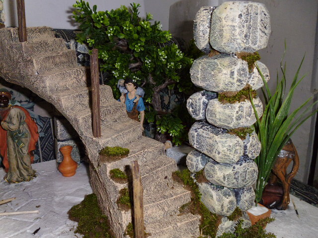

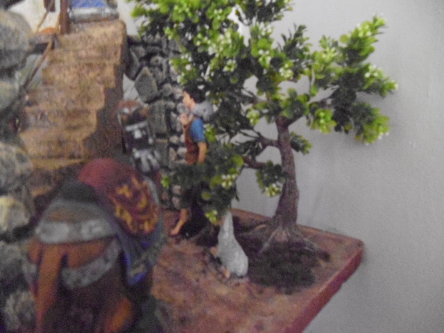

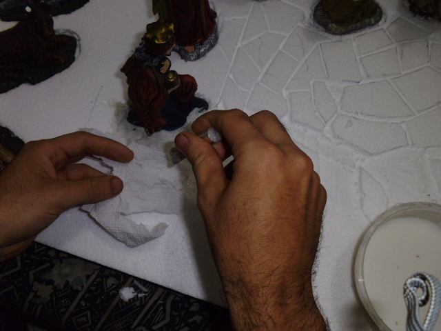

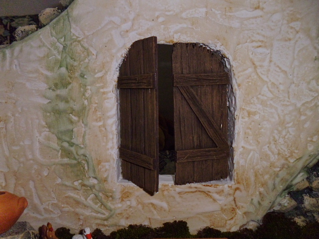

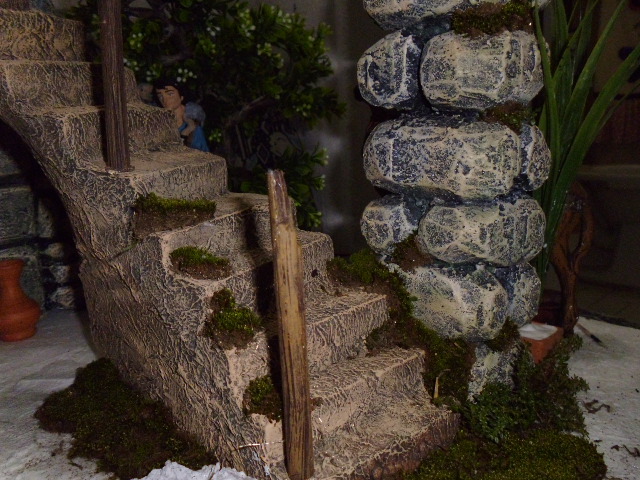

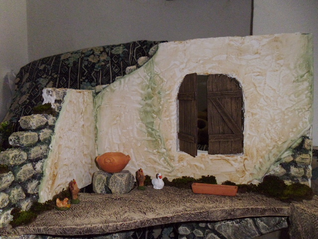

sigo con la explicación: luego de que lo hallamos pintado a nuestro gusto y dejado secar procedemos a destruir el icopor (hay es donde decía que es mejor el de volitas pues es mas fácil de partir con la mano) quedando haci solamente las raíces dispuestas hacer colocadas en tu belén te acuerdas el porque del alambre? pues en ocasiones nos puede servir para clavar el arbol a nuestro belen y haci sujetarlo, espero les halla gustado y pues es muy facil de hacer y hermoso como queda yo utlzo la tecnica del papel mache para todo el belen calles,paredes,y hasta para tapar las figuras y no se vean puestas en el belen enseñare una foto del ultimo belen que hago con esta tecnica y como oculto la base de las figuras facil y sin tener que masillas nada y no dañar las figuras
Modificado por toro velez 30/11/2013 07:35

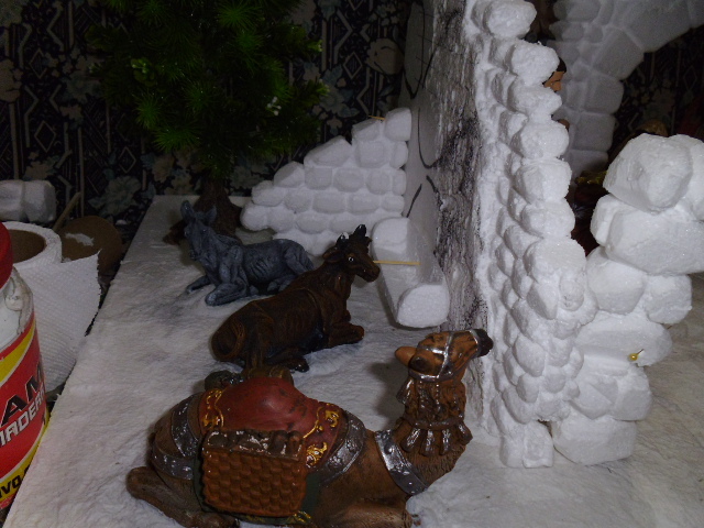

274
medellin

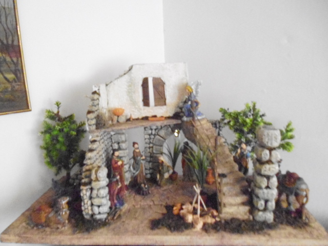

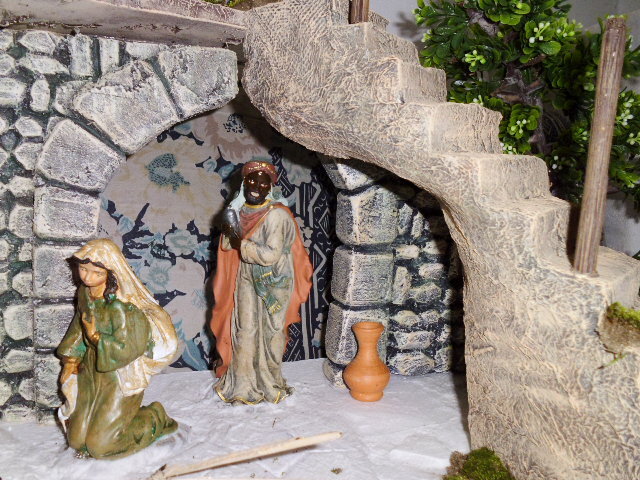

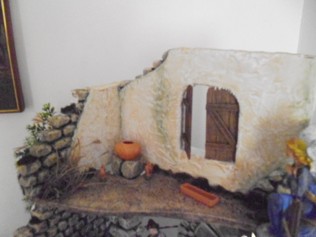

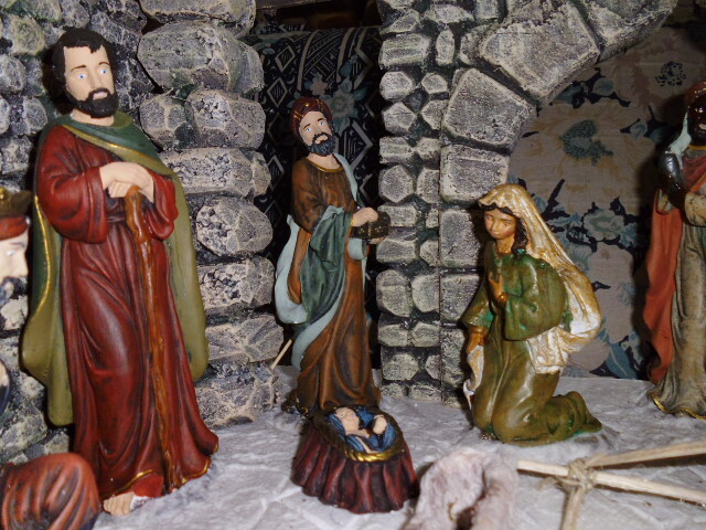

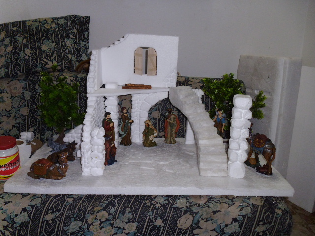

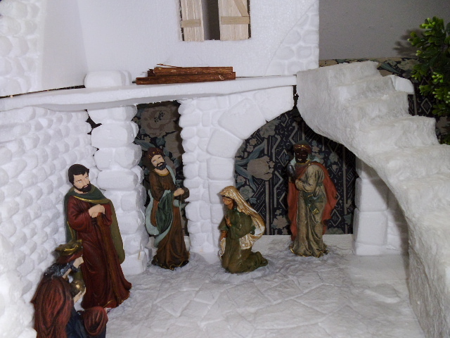

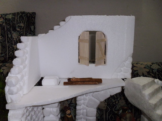

miren como se tapa las bases y como se utiliza para un pesebre sin necesidad de utilizar masilla

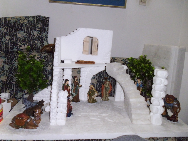

bueno les muestro como va quedando mucho trasnocho porque me cojio el día para hacerlos pero ya casi

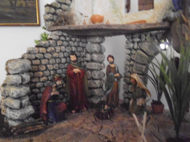

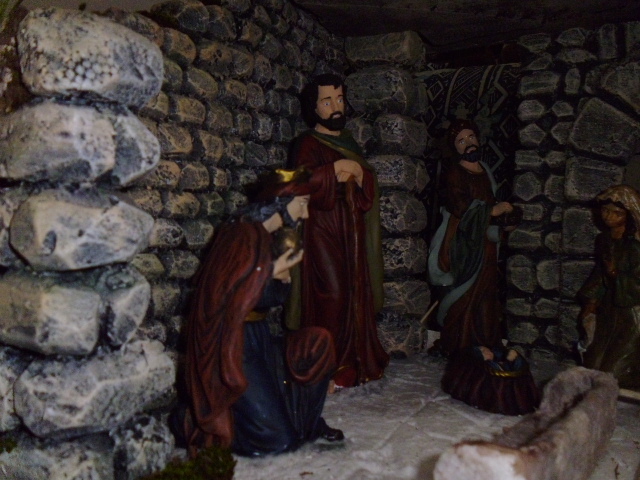

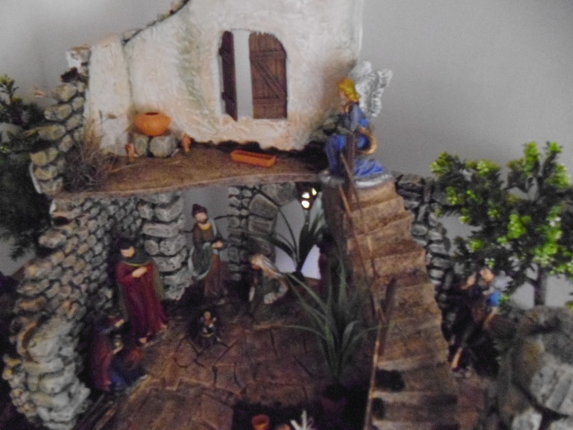

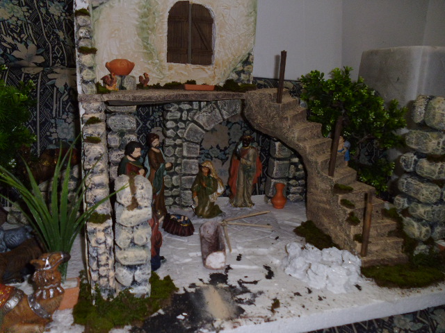

274
medellin
feliz año a todos los foreros, por falta de tiempo no habia podido subir las fotos del portal termina aca os dejo para que porfavor comenten y den sus opiniones
