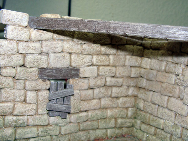

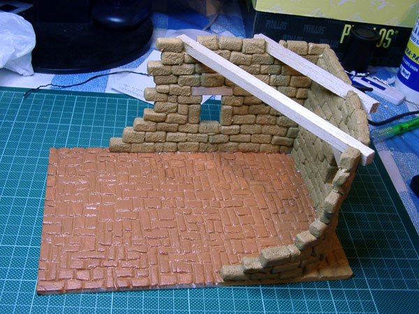

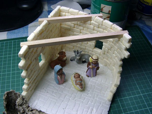

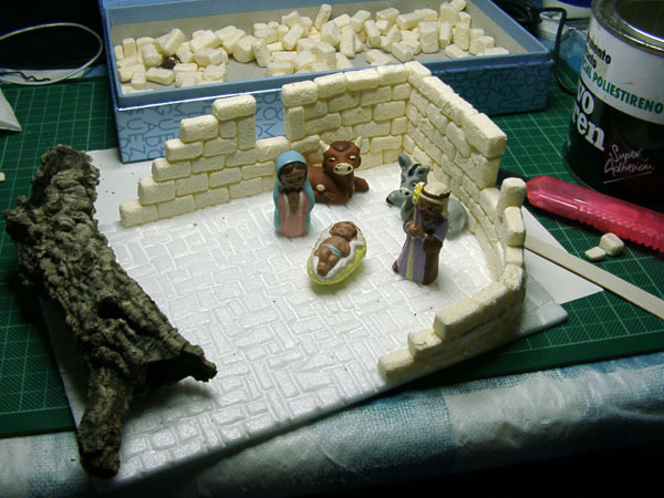

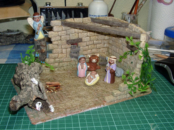

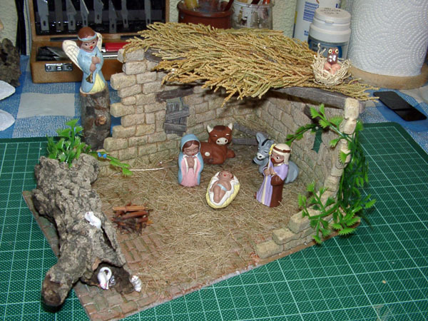

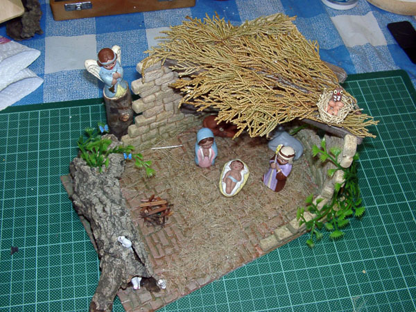

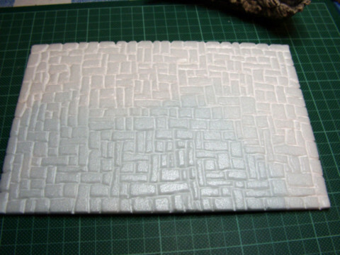

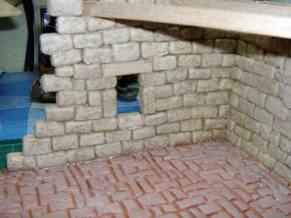

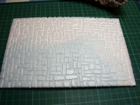

Hasta ahora no había trabajado el porex; mis construcciones siempre las he realizado con madera de balsa, de modo que, este es mi primer trabajo utilizando este material y para ello he elegido el pesebre en el que irá el Misterio este año.
Os pongo las fotos de cómo lo he ido realizando, espero vuestras opiniones.

L o veo perfecto Fax...me encanta vaya...solo una cosita. yo cerraria mas  en el lado derecho, le daria mas altura...mas o menos como el izquierdo ....es la opinion de una novata ¿ eh? por cierto...para ser la 1ª vez que trabajas el porex, te ha salido fantasticamente bien.

Estupendo trabajo Mª Victoria, para mí lo mas meritoso es el gran trabajo de recorte y lijado que llevan los bloques de porex. Coincido con Arturo en lo de trabajo ordenado, es un trabajo pequeño en tamaño pero grande en maestría.

Un acabado perfecto y pintura excelente. Podrias comentar este ultimo aspecto...

Mª Victoria te felicito, un trabajo muy bien realizado y de una gran paciencia, el de colocar piedra a piedra para realizar los muro.
Yo veo muy bien el diseño del pesebre para el tipo de figuras que utilizas, que eso es muy importante tenerlo en cuenta, ala hora de realiza un trabajo.

Muy bonito y las proporciones perfectas. La pintura muy bien y a mi me gusta tal y como está.

Hola Faxcinatrix me gusta y bastante, el porex ¿puede ser del de reciclaje?

Pablo , el tema de la pintura, es sencillo, he utilizado la misma técnica que tantas veces se ha descrito en el foro, aunque si a lo que te refieres es a la tonalidad, he usado como base el siena tostado para el suelo, le he dado una veladura de gris piedra y después otra de verde musgo. Para las paredes he usado como base el siena natural, después le he dado una mano a pincel seco de siena natural mezclado con amarillo y marfil a partes iguales; una veladura de marfil y por último una veladura de verde musgo en los bajos.
Murcianica , el porex que he usado para la base si es reciclado, es el de las bandejas de alimentos; para las piedras he usado el porex amarillo.

Absolutamente precioso, con muchísimo encanto. ¿Podrías explicar como has pintado las piedras? Muchas gracias.

Lys, gracias por el comentario. En cuanto a tu pregunta sobre la pintura..., ya le contesté a Pablo en unos post más arriba, aquí te lo pongo de nuevo.
faxcinatrix - 21/5/2007 22:02
...el tema de la pintura, es sencillo, he utilizado la misma técnica que tantas veces se ha descrito en el foro, aunque si a lo que te refieres es a la tonalidad, he usado como base el siena tostado para el suelo, le he dado una veladura de gris piedra y después otra de verde musgo. Para las paredes he usado como base el siena natural, después le he dado una mano a pincel seco de siena natural mezclado con amarillo y marfil a partes iguales; una veladura de marfil y por último una veladura de verde musgo en los bajos.
