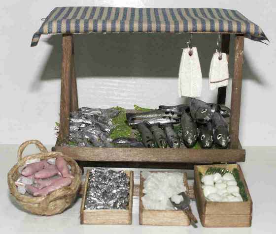

Un sencillo puesto de pescado.
11x7x9 cm.
Tenderete : hecho con madera de cajas de frutas y teñida con nogalina. Toldo con tela encolada.
Peces : Modelados con Arcilla y pintados. Conchas pequeñas.
Cajas : Lámina madera del fondo de las cajas de frutas, teñida con nogalina. Los minipeces y el hielo tomado de: https://foro.belenismo.net/forums/thread-view.asp?tid=6576&p...
Cesto : Con cuerda fina de cáñamo. Tomado de: http://modelshipworld.com/phpBB2/viewtopic.php?t=178

perfecto y conseguidisimo,digno de elogio,esos peces estan para comerselos.saludos

Hola!!! Por Favor, me podías dar un paso a paso sobre la construcción del puesto y la fabricación de los pescados.
Muchísimas Gracias

Te he mandado un mensaje privado, aunque básicamente es lo que cito de encabezado de la foto del puesto de pescado.
De momento no creo que haga ningún "paso a paso" ya que estoy bastante desilusionado por algunos comportamientos de gente del foro.
