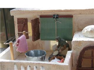

Es tambien un trabajo de reciclaje, la gracia está mas bien en el acierto de los materiales elegidos, "calentarse la cabeza" que en la dificultad de la técnica empleada, al alcance de los mas novatos.
Paso 1 = Cogemos un calendario chino de propaganda, si no te lo han dado, búscalo, los
hay por todas partes.

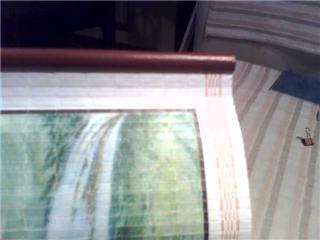

Paso 2 = Recortamos con una simple tijera el trozo de calendario que necesitamos. La
barra con un cuchillo o una segueta.
ATENCION_ Se deshilacha, no se puede cortar alegremente, primero pintas donde
vas a cortar, y le das una ligera capa de pegamento, uno que sea trasparente y
seque rapido. si se estropea la primera vez, tampoco pasa nada, se aprende y el
calendario es enorme.
Paso 3 = Pintamos, las dos caras, no olvidemos que es enrollable. La clase de pintura en
otros post, no vale la pena repetir, elegid colores tradicionales a juego con las
casas y las rejas, en Andalucía salvo en la playa, son casi siempre verdes
ATENCION_ No pintar del mismo color la madera que sujeta el calendario, queda
bien que sea parecido a la madera.

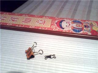

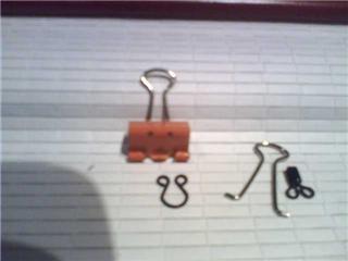

Paso 4 = Ahora viene lo mas dificil, hacer el mecanismo de apertura, y como la colgamos
buscando por toda la casa, encontré estas cosas : Un clip, un corchete. Ver
la foto. Con el clip se pilla la persiana, luego se gira la pestaña y se saca la parte
de delante, se cambia por el corchete y se le pasa un cordel. El mecanismo va
perfectamente, sube y baja sin dificultad si no habeis puesto un pegotón de la
pintura y lo habeis dejado tieso; otra vez no pasa nada, se repite y listo.
El hierrito trasero del clip lo usais bien hacia arriba para colgarla, bien estirado y lo
pinchais, como yo he hecho, en la pared de porexpan.
FIN
