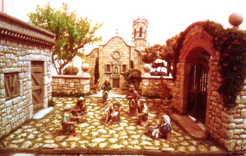

Bueno, pues poco a poco, la cosa va avanzando.
Tengo un ligero problemilla estético, y es que, mirando la escena desde el punto correcto, si miramos hacia la parte del fondo a la derecha, se ve el vacío... tengo que ponerle alguna construcción, pero no me cabe... Supongo que rellenaré con árboles
Ahí va una foto del avance, con un poco de vegetación y suelo terminado.
(2012-10-02 23 07 49.jpg)
Adjuntos 2012-10-02 23 07 49.jpg (190KB - 227 descargas)
5/10/2012 17:00
HOla Salva, esa placita te ha quedado espectacular, me encanta como has hecho el enlosado de la plaza y todas las construcciones; con respecto a lo que dices del fondo a la derecha no lo veo tan mal, parece que tienes un árbol de tonos terrosos, como si estuviera seco, no se aprecia muy bien, pero si no te cabe una construcción aunque sea pequeña pues tendrás que poner algún árbol, como tú bien dices; seguro que alguien te dará alguna solución, yo soy inexperta total , pero me encanta como te va quedando.
Las figuras de los niños son preciosas, me puedes decir que tamaño tienen? aprovecharé en el congreso para comenzar una colección de figuras bonitas y no tengo muy claro lo de los tamaños, por ejemplo de que tamaño tienen que ser los niños si están cerca de adultos, como verás mi desconocimiento en figuras es grande, no sé por donde comenzar la colección, de 12, 14, etcc.
Mi más sincera enhorabuena, has realizado un trabajo muy bueno y con una escena hermosa y cálida.
5/10/2012 19:33
Hola Salva, tu trabajo es una preciosidad, creo que tienes razon, le falta......algo que arrope la torre, como dice miim, un seto o un arbol te quedaria bien, haz la prueba con ambas cosas(mas o menos) de cualquier modo, es una belleza.

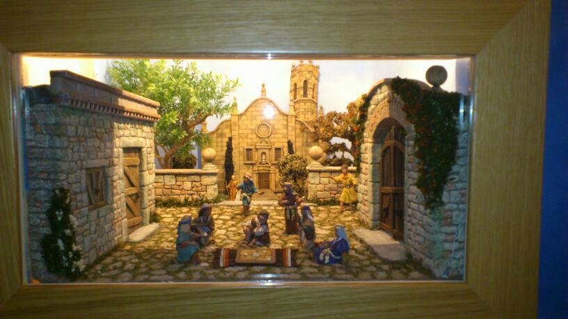

Hola a todos. Después de un largo silencio, generado por la proximidad de las fiestas, puedo deciros que he terminado con dos de los tres dioramas que pretendía hacer para casa.
El tríptico tendrá que esperar, así que las dos partes terminadas, las he presentado en el 1er concurso de Dioramas, organizado por la A.A.P.P. de Viladecans.
Por el momento, solo tengo una foto de uno de ellos, que además me ha enviado un amigo. No es buena fotografía, pero en cuanto pueda, iré a la exposición bien dotado de cámara con objetivo y trípode
Aquí la fotillo. Espero que os guste
