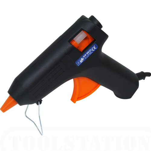

Yo lo pego casi todo lo de plástico con pistola de cola caliente, me gusta porque es inmediato. Y por 4 euros o menos la consigues.
