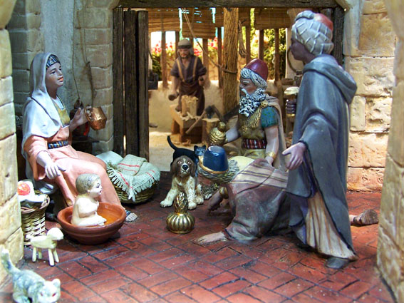

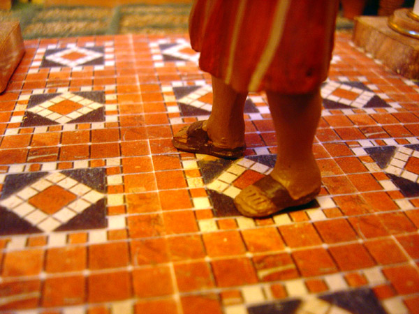

Estimados amigos belenistas:
La mejor forma de ocultar las peanas, es eliminarla por completo, una vez eliminada con la dremel se realiza un pequeño taladro en cada pie y se inserta un alambre rígido que se pega con adhesivo, después la figura en cuestión se clava sobre el suelo construido y de pega con un poco de silicona translucida.
Saludos cordiales.
José - Belén Montealto - Jerez
http://www.belenmontealto.com/
(17ro-02.jpg)
(17ro-08.jpg)
Adjuntos 17ro-02.jpg (127KB - 292 descargas)
Adjuntos 17ro-08.jpg (98KB - 311 descargas)

Hola Vicent,
Tienes mucha razón, yo procuro ocultar todas las peanas, pero es que las que van encima de las construcciones........ me da mucha lástima estropear el suelo, haciendo el rebaje para ocultar la peana. Por eso tengo algunas escenas que no las oculto.

Yo antes de hacer el suelo, miro la figura que va a ir, pinto el contorno, la vacío, planto la figura, enrollando con film de cocina transparente la peana y piernas, y después pongo las losas, , antes de empezar a pintar y escayolar quito el papel film y ahí se queda.... o tapo con plastelina, le dibujo el tipo de losa y después pinto...
Lo que si me ha sorprendido es el trabajón que da serrar la peana, taladrar, alambrar... yo tengo algunas así, pero porque las pido directamente al artesano que me las fabrique así.
