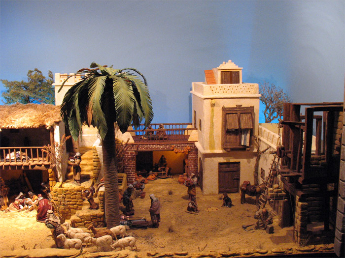

Tema mas que tocado pero para refrescar no viene mal ,palmera estilo cipri y te pongo foto de la que hice este año en mi belén .
Tres colores de cartulina dos verdes y un marrón claro para simular las hojas secas ,cartulina doble con alambre cortar y a pincel seco  dar algo de ocres y por supuesto retorcer un poco las hojas ,para dar naturalidad .
Cosa barata y da el pego ,esta como tenia unas 40 hojas de 5 tamaños diferentes en la punta del tronco un poco de pasta dax para clavar los alambres de las hojas .

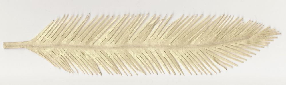

Una forma muy sencilla de hacer hojas es con cinta de carrocero, (la que se usa para pintar coches), puedes comprarlo en las ferreterías, cortas un trozo de cinta (según el tamaño que vas a hacer la hoja y le pones el alambre en el centro vas poniendo capas siempre tapando la parte que es pegadiza, le das tantas capas quieras lo normal es que sean tres, su flexibilidad es muy buena y no se rompe y se puede pintar con cualquier pintura.
