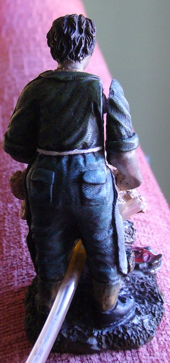

Hola, este es mi primer mensaje en el foro!! Me gustaría enseñaron mi primera figura en movimiento; se trata de un pastor que está desangrando a un cerdo. La figura subirá y bajará el brazo derecho simulando cortar el cerdo. También incorpora un chorrito de sangre que saldrá del cuerpo del animal. Todavía no está acabada, pero os paso unas fotos para que os hagáis una idea. Ahora os dejo con unas pequeñas pinceladas de como lo he hecho, aunque no creo que os hagan falta viendo el tremendo nivel que hay en el foro.
1º He serrado el brazo del pastor con una sierra de metales.
2º He hecho un barreno en el tronco del pastor y otro en el brazo. Para poder unirlos posteriormente.
3º Tras esto, he adaptado un remache y lo he acoplado al tronco del pastor.
4º Más tarde, se acopla el saliente del remache al brazo, quedando de esta manera móbil.
5º Por último he hecho dos barrenos para poder pasar la manguera por la que saldrá la sangre del cerdo.
6º Ahora solo queda unir el brazo a un motor con una excéntrica y la manguera a una bomba de auga.
Espero que os guste.

me llama la atencion lo del chorrito de sangre donde va ir a parar el chorrito. y mera curiosidad con ese "tubo" cuanta sangre vas a sacar al cerdo. es broma me gustaria verlo acabado
91
Tiene buena pinta, a mi tambien me gustaria verlo terminado. Respecto a lo del nivel, muchos si que lo tienen alto pero somos unos cuantos que no llegamos a los mínimos por lo que no tiene que importarte ampliar toda la información que puedas darnos, que siempre es bien llagada. Pon fotos y explicaciones
Gracias a los dos, intentaré hacer una especie de tutorial lo "malo" es que no hice fotos durante el proceso pero intentaré explicarlo lo mejor posible. Aún no está terminado, ando con una panadería a vueltas y me lleva su tiempo. El chorrito de sangre irá a parar a un recipiente del que saldrá una bomba de agua conectada al tubo.
