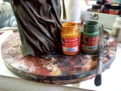

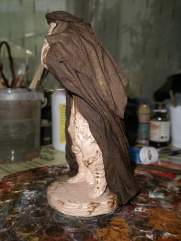

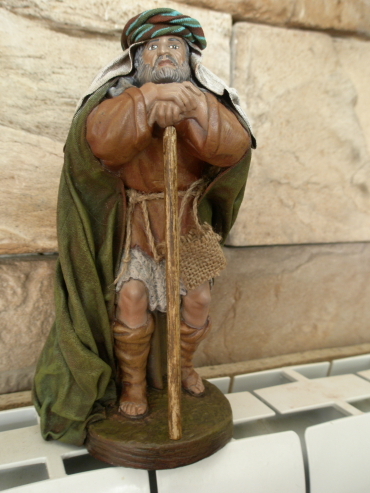

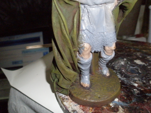

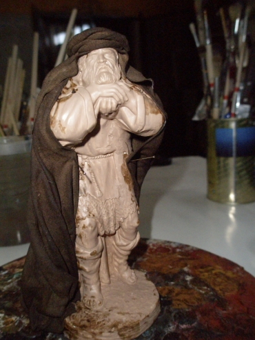

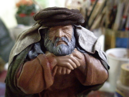

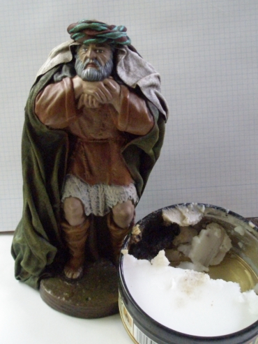

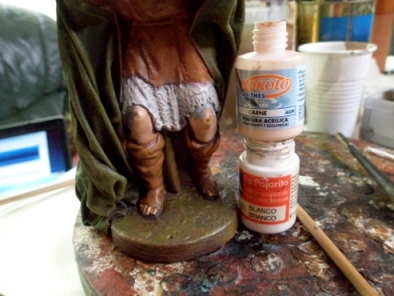

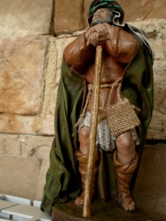

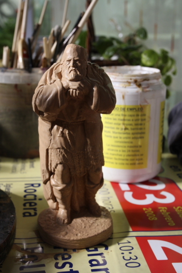

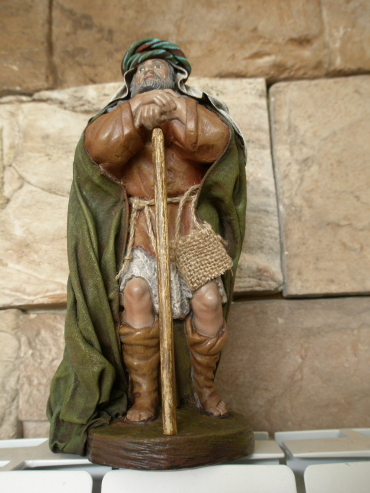

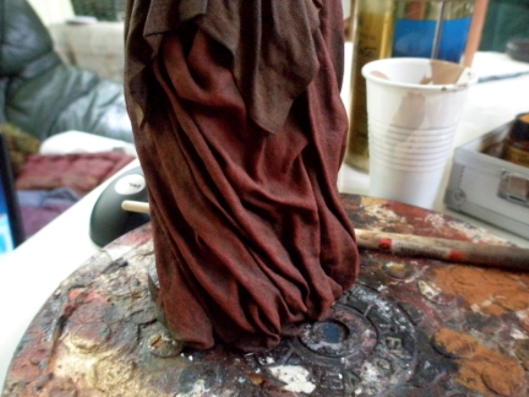

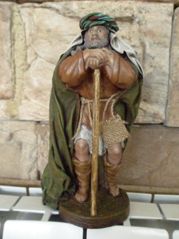

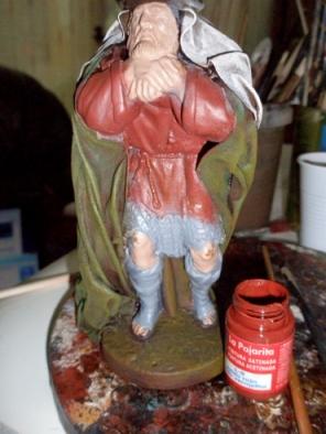

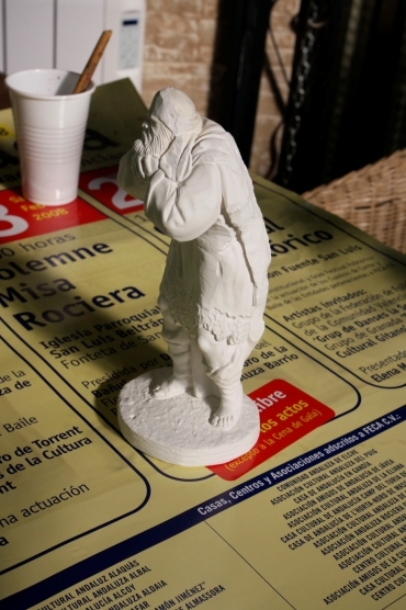

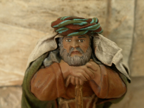

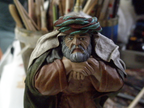

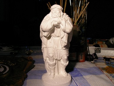

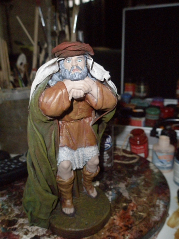

Hla forer@s, os pongo el pap de este pastor, se lo hice a mi amigo Juan para que lo ponga en su maravilloso belen.
Espero que os guste.
saludos.
(1 ORIGINAL.JPG)

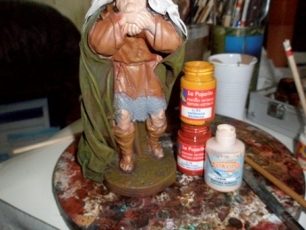

(2 QUITAR LO GORDO PARA ENTELAR y que no puje mucho.JPG)

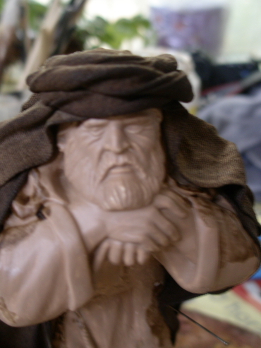

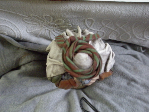

(3 quitar de la cabeza.JPG)

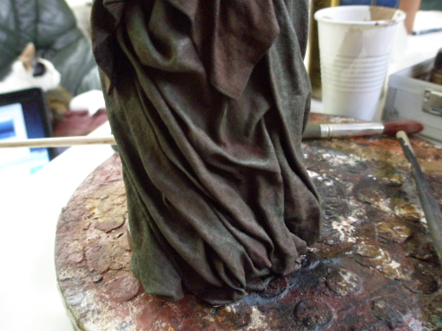

(4 dar tapaporas, cola y agua al 50% y aaÃadir un poco de carne.JPG)

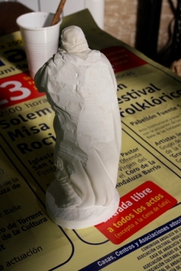

(5 cortar la tela ,pintar con tinte y poner cola.JPG)

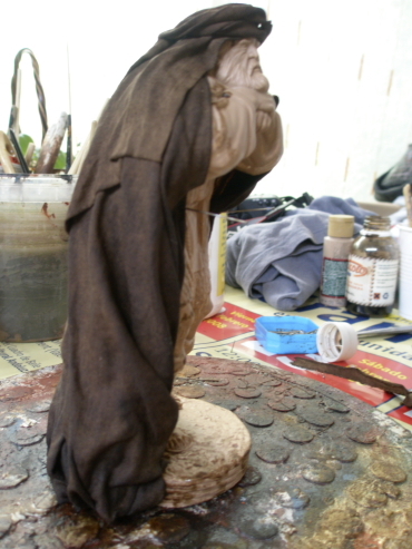

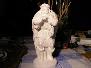

(6 colocar los mantos.JPG)
(7.JPG)
(8.JPG)

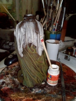

(9 despues de secar dar oxido rojo ala capa.JPG)
(10 dar verde monte a pincel seco.JPG)
(11mexclar el verde con calabaza y aclarar.JPG)
(12 pintar de gris medio la parte delantera y antes de poner la tela.JPG)
(13 pincel seco en 13blanco al paaÃo de la cabeza.JPG)
(14 pincel seco en 14oxido rojo al vestido.JPG)

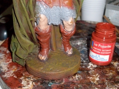

(15 peana en verde 15con oxido amarillo.JPG)
(16 oxido rojo amarillo y carne para aclarar.JPG)
(17 el faldon con blanco y ensuciar con carne.JPG)

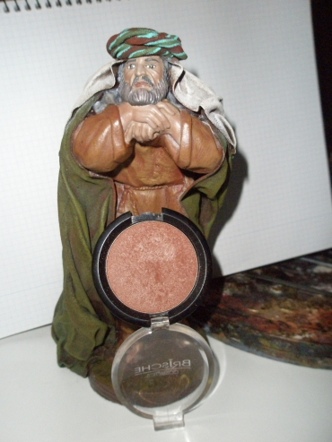

(18 pintar la barba con el gris y aclarar con blanco.JPG)
(19 turbante como la capa.JPG)
(20 hacer unas rayas en el turbante en verde monte.JPG)
(21 hacer unas rayas en azul turquesa y pintar la cara.JPG)
(22 dar cera con un poco de betun de judea a la cara ,manos y todo lo que no es tela.JPG)
(23 quitar la cera, sacar brillo y dar colorete en polvo.JPG)

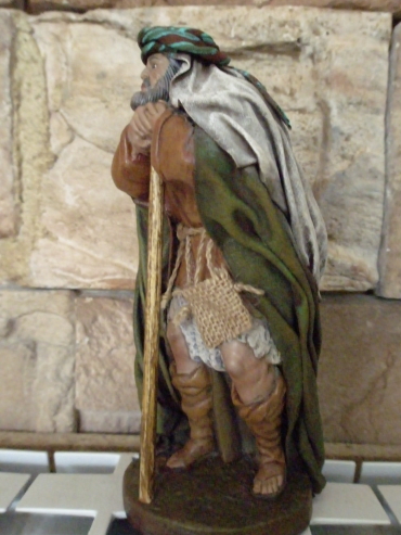

(24 hacer un pequeeÃo bolson para alimento con saco.JPG)
(25 fin.JPG)
(26.JPG)
(28.JPG)
(29.JPG)
(30.JPG)

Lola, te quedo requete lindo ver el paso a paso como vas transformandolo . Te felicito lástima que nos separe el charco para poder tomar unas clases con vos, por ahora sigo tus paso a paso atraves de este foro. Recibe un gran abrazo.
