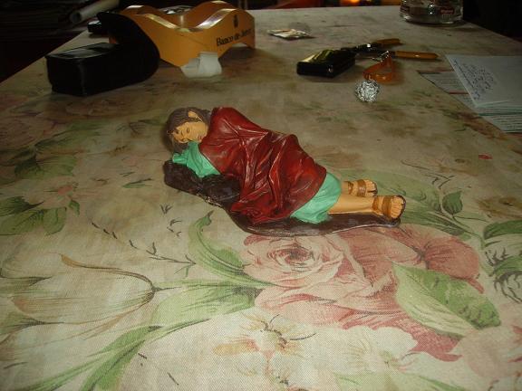

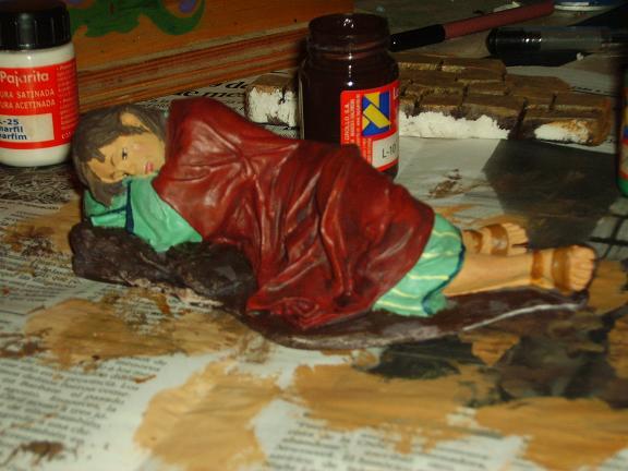

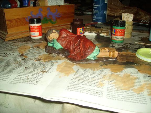

Bueno, pues el otro día compré este pastor tumbado, es de un grupo de tres para la anunciación a los pastores, y empecé a pintarlo. No soy muy experto en la materia, pero quedé muy satisfecho con el resultado. Espero vuestras críticas y comentarios

Te ha quedado muy bonito, colores muy acertados.
¿has pensado en envejecerlo con betún de judea?, yo creo que el betún le da el acabado perfecto a las figuras.
Es sólo una idea, porque así ya está más que bien.
99
Binissalem (Mallorca)
16/10/2008 15:41

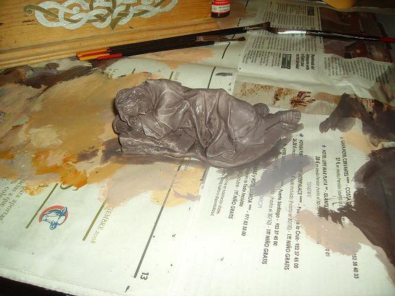

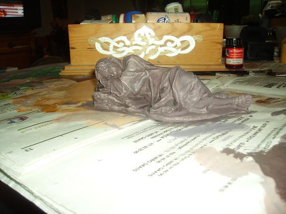

Una pregunta, ¿por qué lo pintas en color oscuro antes de darle los colores que se ven en el acabado?

La verdad es que pregunté en la asociación de belenistas de cadiz cual era el mejor modo de pintarla, y me dijeron que primero le diera un color oscuro a toda la pieza, que también podría servir como tapaporos.Y lo de un color oscuro pues porque así no se ven manchas claras en la pintura.

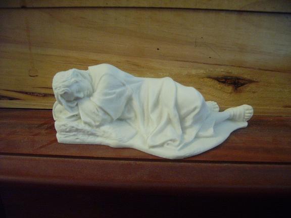

Mylgorn, a mi me parece muy acertado el color que has utilizado. Oye....... me uede decir en que material está hecho y las medidas.... Es que se parece mucho al paostol Juan durmiente de la oración del huerto de Mayo, y yo estoy muy interesado en conseguir algo parecido. Gracias.
480
Puerto Real (Cádiz)
16/10/2008 18:08
Espicula, a mi en cadiz me han dicho lo mismo. Es mas, las imágens de la cofradia de oracion en el huerto de cadiz son estas mismas. La figura está hecha en marmolina, y mide 16cm

Guillermo, sobre envejecerlo con betún de judea, lleva cuidado.
Lo lógico es que lo dejes con el mismo acabado que el resto de figuras con las que se vaya a integrar, pero si finalmente decides aplicarle betún pon mucho cuidado en el acabado de la cara, para que no se borre esa expresión de los ojos, que realmente parece que esté adormilado.
850
Jumilla - Murcia
16/10/2008 22:47
ES VERMAR - 16/10/2008 15:41 Una pregunta, ¿por qué lo pintas en color oscuro antes de darle los colores que se ven en el acabado?
Eso es el principio de una técnica de pintado de figuras que se llama picel seco y en la cual, partiendo de un color base oscuro, se van dando sucesivas pasadas con el pincel muy poco cargado de pintura (prácticamente seco) cada vez en un tono o color más claro y de forma somera. El resultado final es que en las aristas y partes sobresalientes los colores serán más claros y luminosos y en los recovecos y hendiduras serán mucho más oscuros, lo que en conjunto le da mucho volumen y aspecto real a la figura.

Gracias por tu consejo paquirri, pero no pensaba darle betún, ya que las otras figuras que ya tengo no lo llevan. Además, ya le he dado con el barniz para evitar que la pintura se le desgaste por el manoseo.

Hola Mylgorn, no quiero que pienses que en mi opinión tu figura no tiene un buen acabado, nada más lejos de la realidad. Sólo que es mi manera de acabar las figuras y me gusta mucho el acabado a betún. Era una sola sugerencia.
Paquirri lleva razón, las figuras deben tener todas el mismo acabado y si las demás no está embetunadas, ésta tampoco.
La verdad és que la técnica del pincel seco no la conocía, yo lo que hago para conseguir recovecos más oscuros y zónas más sobresalientes más claras, es simplemente, al terminar de pintar la figura, darle una mano de pincel seco en color marfil.
Otra cosa, no entiendo porque se comenta que hay que tener cuidado con el betún para no quitar la expresión de los ojos. Si le das una mano de goma laca a la cara el betún no se adiere y por tanto no le da ninguna tonalidad nueva. Yo suelo aplicar goma laca a todas las partes donde se ve la piel para así no oscurecerla.

Vermar, en ningún momento he pensado eso, simplemente es que a mi no me gusta ese modo; para ser sincero es que nunca se me ha dado bien ese tipo de acabado, y por eso lo hago de esta otra forma.Pero muchas gracias de todos modos.

Hola , esa no es tecnica de pincel seco sobre oscuro, si fuese asi, siempre se dejaria ver un poco del gris de fondo, y aqui se aprecia en el verde sobre todo, que no es asi, que el ha pintado totalmente con pintura sobre la capa de base, asi por lo menos lo aprecio yo en la foto, pero igual estoy confundida.
480
Puerto Real (Cádiz)
18/10/2008 12:46
No estás confundida lola, ha sido asi.El motivo principal de pintar primero con un tono oscuro ha sido,como ya expliqué anteriormente, para que sirviera como selladora.

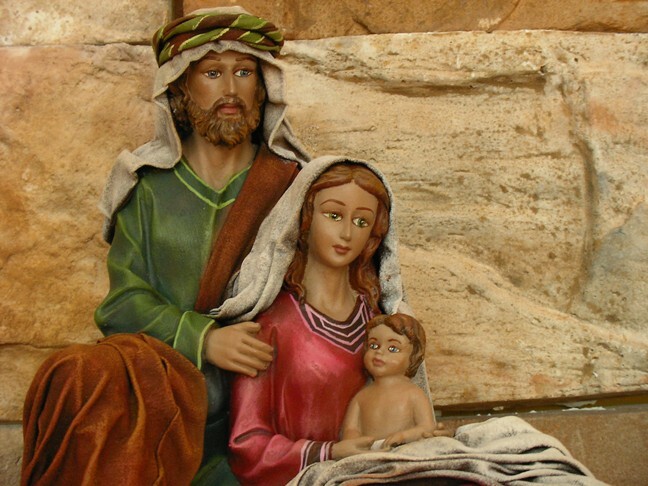

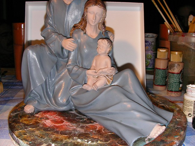

Mira , aqui pongo una muestra de lo que yo hago con el pincel seco, siempre se deja ver un poco del fondo.
(6 hacer un gris medio con blanco y negro y dar a las vestiduras.JPG)
(31 rayar el turbante.JPG)
2811
18/10/2008 12:57
Mylgorn, si te gusta esa terminación que yo le doy a las figuras mira en el pap de ,belen para para jugaflor y te digo como lo hice.
Por cierto, me gusta mucho como la has pintado.
