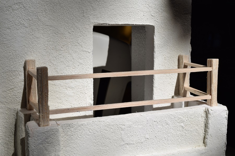

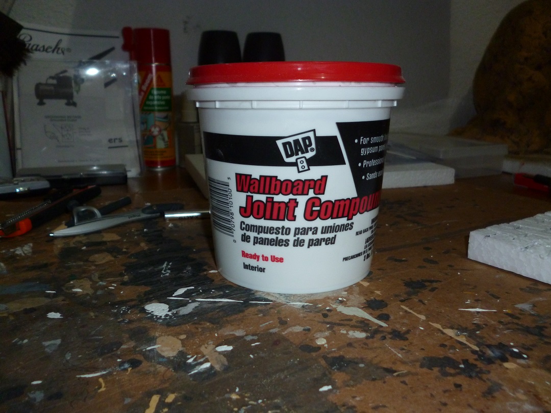

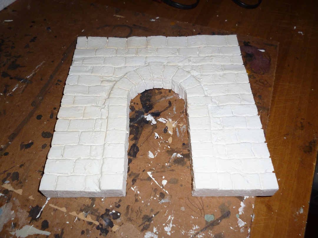

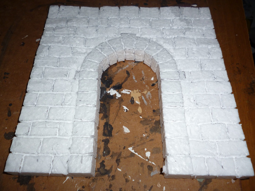

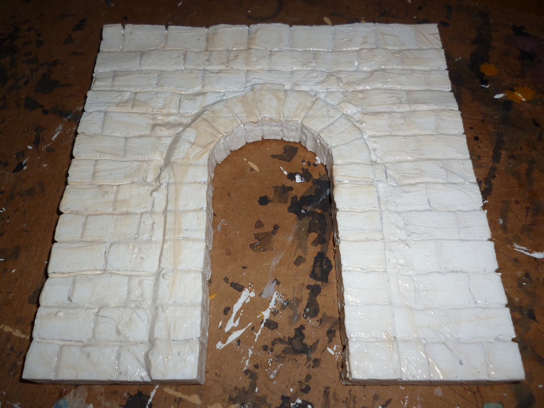

Creo haber encontrado un sustituto para la pasta Adefix que no se consigue aquí en Guatemala considero que es una buena opción.... es un pegamento para juntas en pasta, marca DAP, la venden en CEMACO, para los paisanos que pudieran estar interesados en usarla...dejo unas fotos para mostrar como queda....saludos.

Hola Daniel, probaremos a ver que tal funciona yo por el momento he utilizado la pasta para tabla yeso, a la cual luego de aplicarla le rocío arena fina con un colador y queda bien, saludos.

Esa es la que he estado usando yo también Oscar.... probablemente sea la mejor opción que tenemos localmente, abunda bastante, es económica y sobre todo no se ensucia tanto como con el yeso..

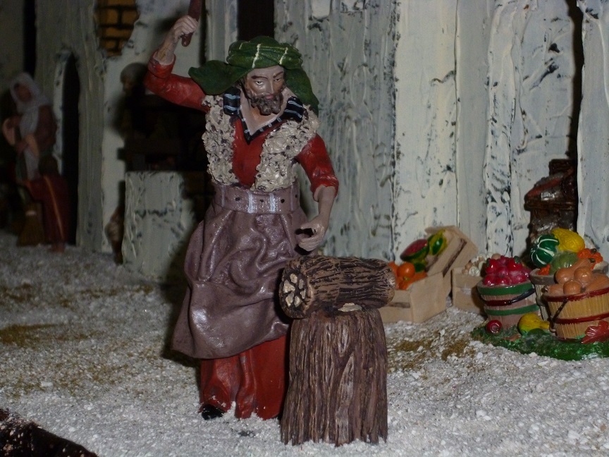

ya probé la pasta que mencionas y pues me quedo con la que siempre he utilizado jeje, Aquí te envío una foto de como queda la textura como la utilizo actualmente, saludos

Hola burago, trataré de explicarte: La fabricación de casas y muros para nuestros belenes todos los que construyen aplican escayola a las paredes para crear la textura del repello de las casas. En mi caso yo utilizo la pasta para tabla yeso. y después le espolvoreo cemento en polvo, con una espátula de bellas artes aplano ciertas zonas para crear ese aspecto de pared repellada como puedes ver en la fotografía.
Técnicas hay muchas y de cierta manera cambian la textura de solo pintar el porex. ya que este se nota las bolitas prensadas al solo pintar. Te recomiendo que eches un vistazo en el apartado de paso a paso donde se explican tanto las técnicas de montañas, muros y casas y verás que no es tan complicado como se ve.

Hola Oscar interesante el efecto que da la pasta al espolvorearle el cemento.... el que usas es del gris que viene en sacos o es de otro.....yo he estado usando solo la pasta y aunque me gusta como queda, creo que esta mejor el acabado que le estas dando a tus construcciones....adjunto una foto de una de las construcciones del año pasado donde se observa la textura final

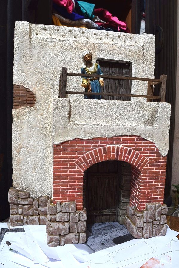

Hola Daniel, te comento como lo aplico:
Después de aplicar la pasta con una espátula, en una capa no muy gruesa y dándole de forma irregular, espolvoreo el cemento blanco con un colador luego lo pulverizo con agua y con la misma espátula (mojada) paso por ciertos lugares para aplanar el rociado de cemento, esto como te comento solo en ciertas partes, no en toda la casa. Lo dejo secar y listo para pintar. Te adjunto una foto donde ya aplique la pintura acrílica en tonos ocre y beige.
(002.JPG)
Adjuntos 002.JPG (62KB - 365 descargas)
87
Guatemala
Aquí otra foto espero se vea bien el efecto.
(008.JPG)
Adjuntos 008.JPG (156KB - 318 descargas)
