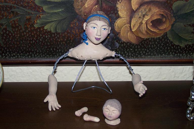

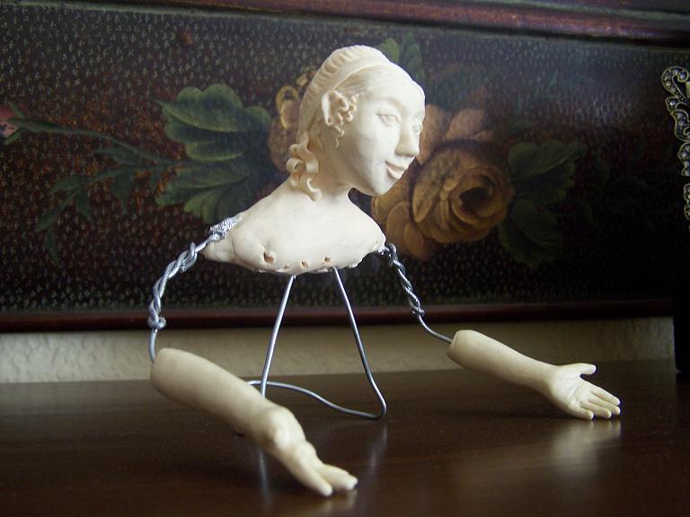

En mi ultima figura utilice esta pasta "Fimo", solo hice el busto, brazos -manos y piernas-pies. Para no utilizar mucha pasta fimo (más que nada es porque sale muy cara), pues hago una pequeña bola de papel de alumnio para la cabeza y para las distintas extremidades, hago especie de un tubo con la forma ó direción que quiera ponerlas. Después por ultimo las envuelvo con dicha pasta, las modelo según sea cara, manos ó pies, una vez realizado estos pasos, solo queda hornear. Te mando una foto.
