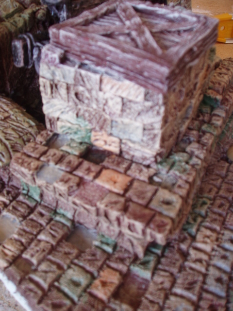

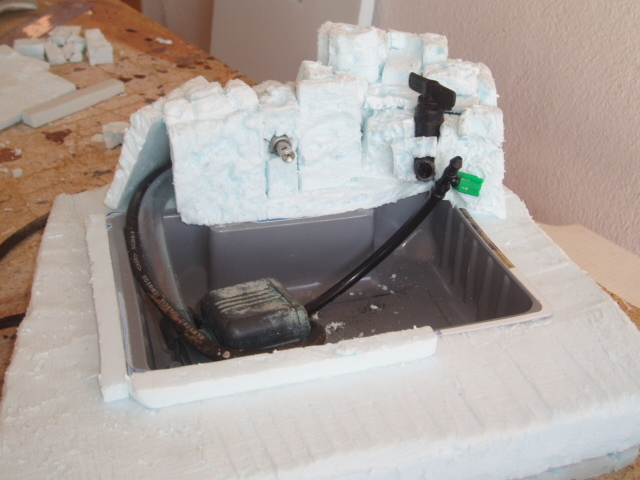

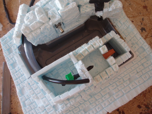

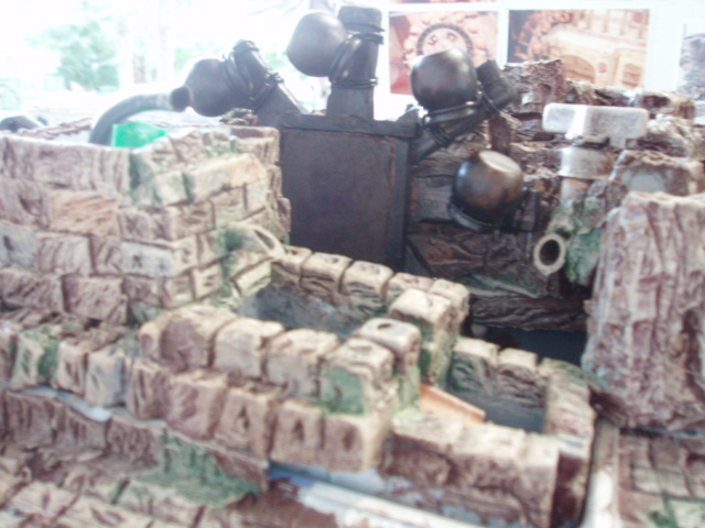

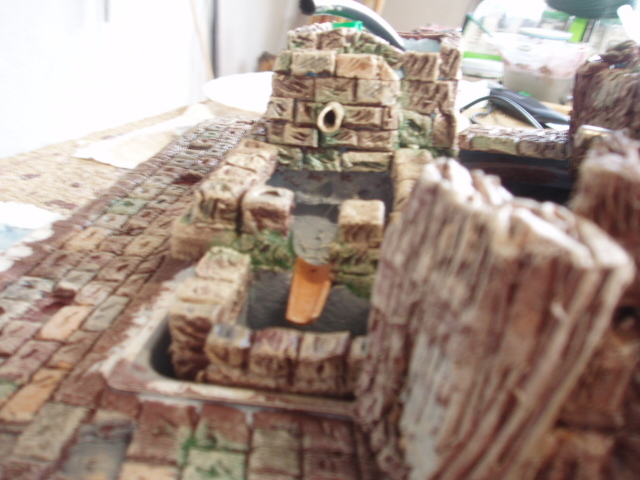

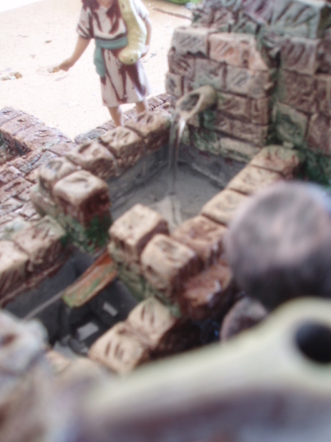

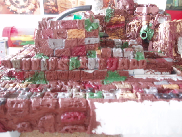

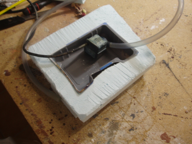

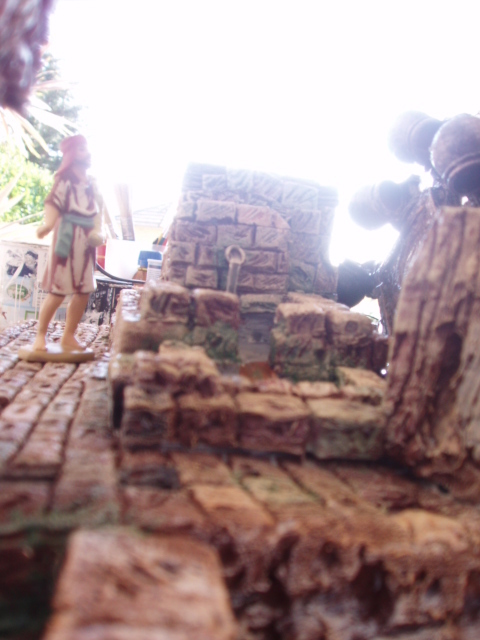

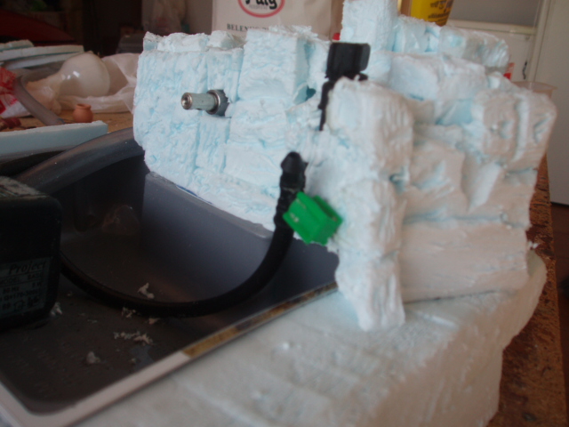

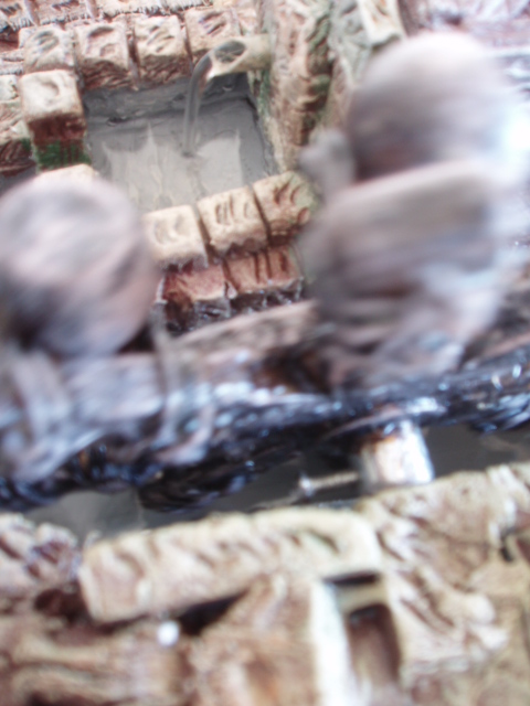

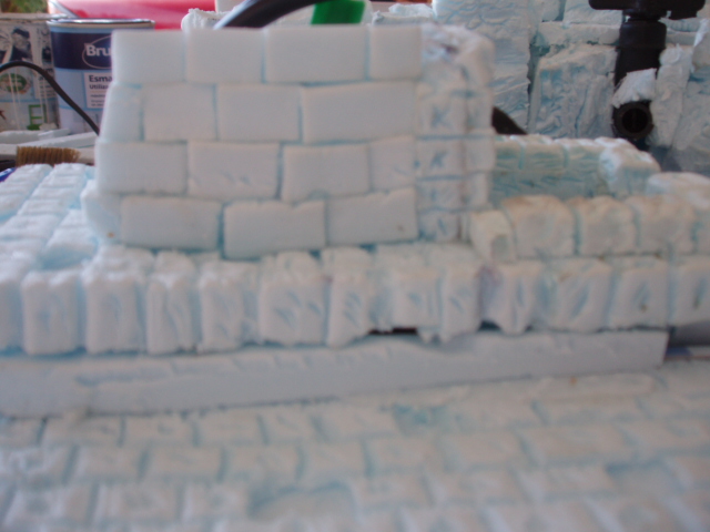

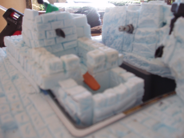

hola familia despues de terminar el portal de belen completo y lo teneis a vuestra disposicion en este apartado, ahora os remito el paso paso de una fuente-noria os dire que su tamaño es para figuras de 8cm

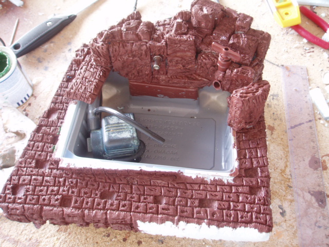

1 acoplar el recipiente que tendra el agua con el suelo de porex

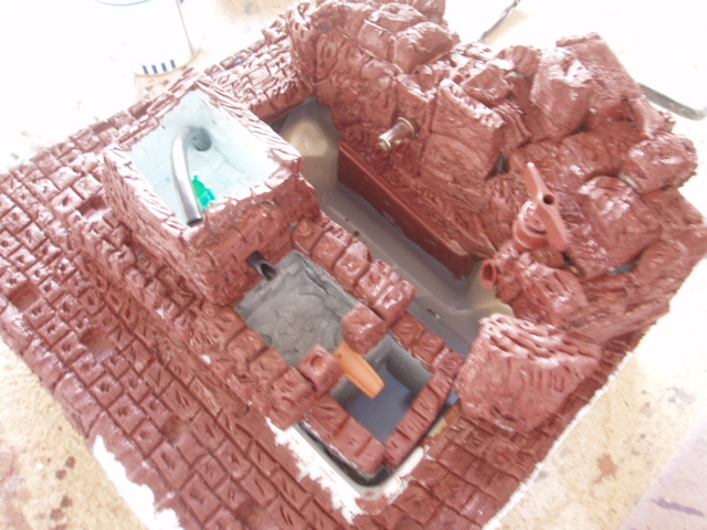

2 empezar el armazon de montañas donde camuflamos el motor de la noria
3 la bomba dentro del recipiente y un tubo hara la salida por la montaña, y otra salida tubo pequeño con un grifo para el caño de la fuente.

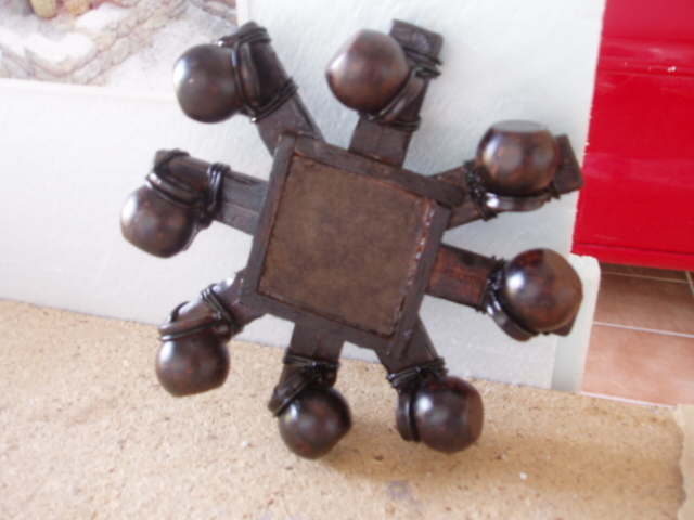

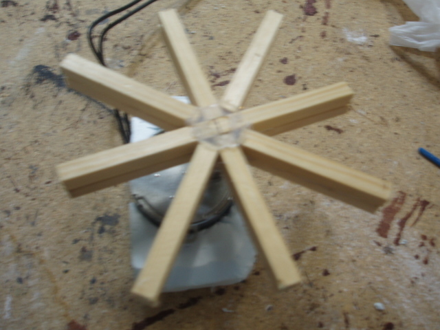

4 la noria armazon de madera con tinajas de barro pintado con betun de judea y todo envuelto con silicona transparente para impermehabilizar.

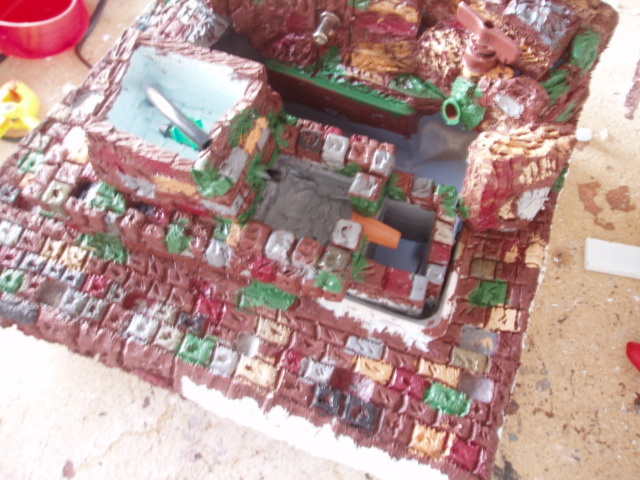

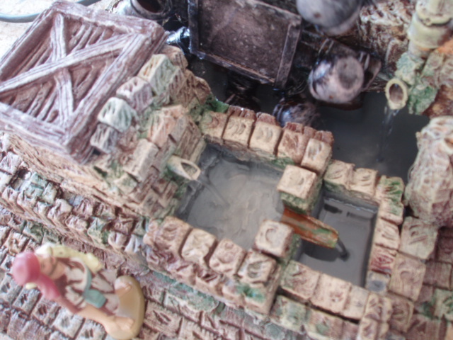

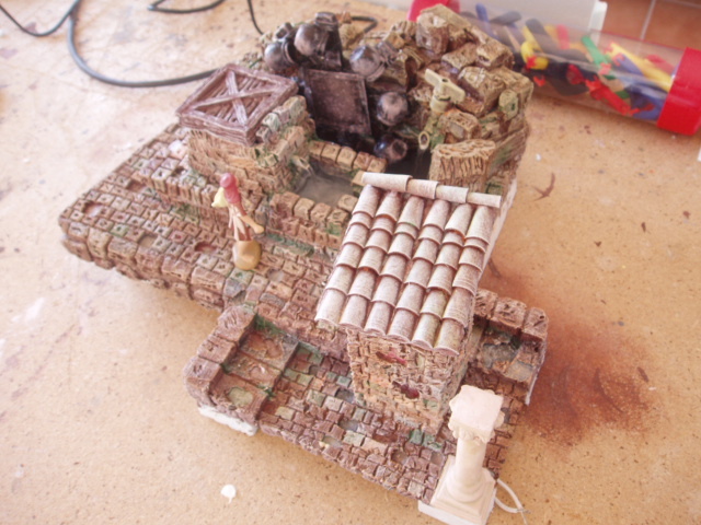

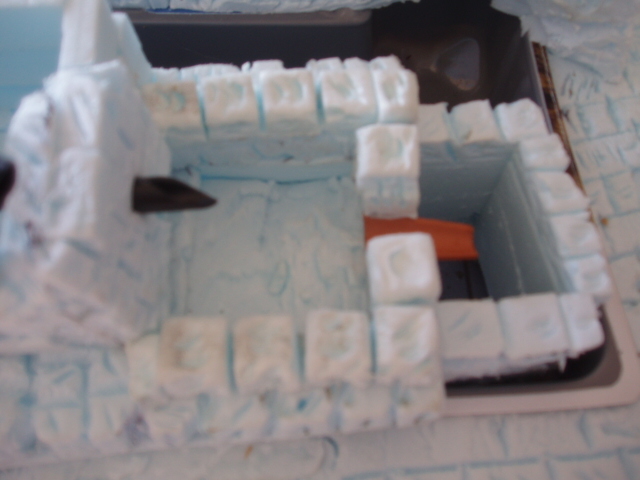

5 la fuente con un caño llenado de la primera parte y pasa el agua por una teja al otro compartimiento este abierto en el fondo llenando el agua al recipiente.

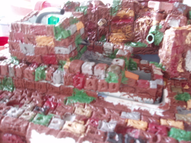

6 una vez pintado toda la fuente y montañas se procede a poner silicona tranparente por todas las zonas donde salpicara y pasara el agua.

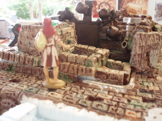

7 una edificacion en frente abierta con una bombilla de 6v para iluminar todo de noche.
bueno espero ser de vuestra ayuda y gracias a los maestros que tenemos aqui yo estoy empezando a descubrir las maravillas que se pueden hacer con estas tecnicas.
cualquier duda ya sabeis preguntar y observaciones y criticas constructivas adelante amigos,,
saludos desde barcelona,,,

preciosa tu noria muy lograda y sobre todo me sorpende la manera de dar color a tu construcción...felicidades
