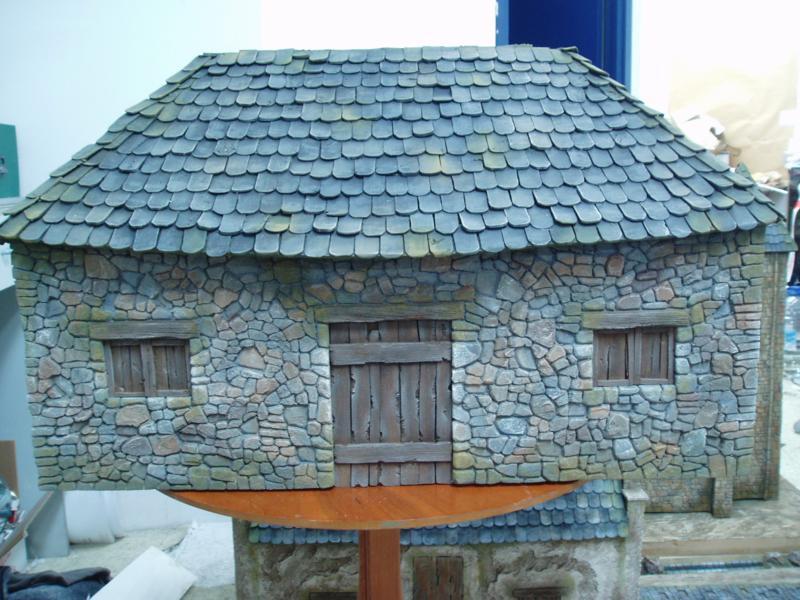

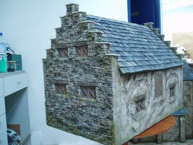

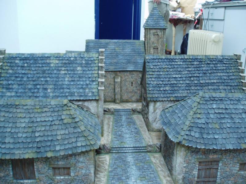

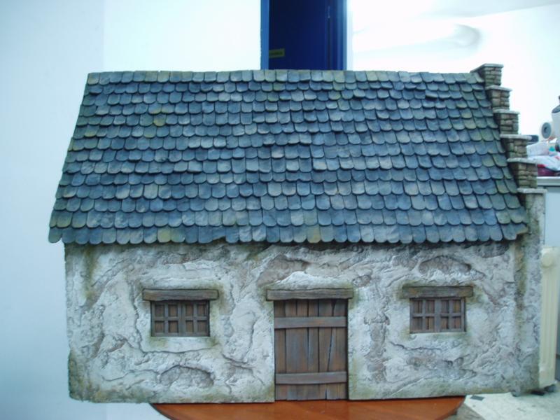

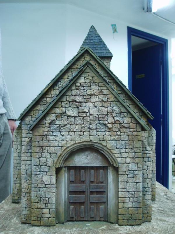

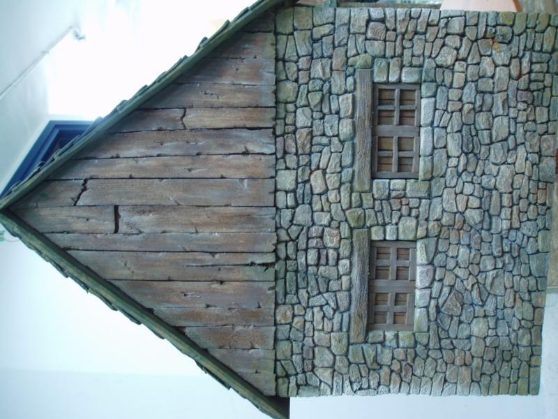

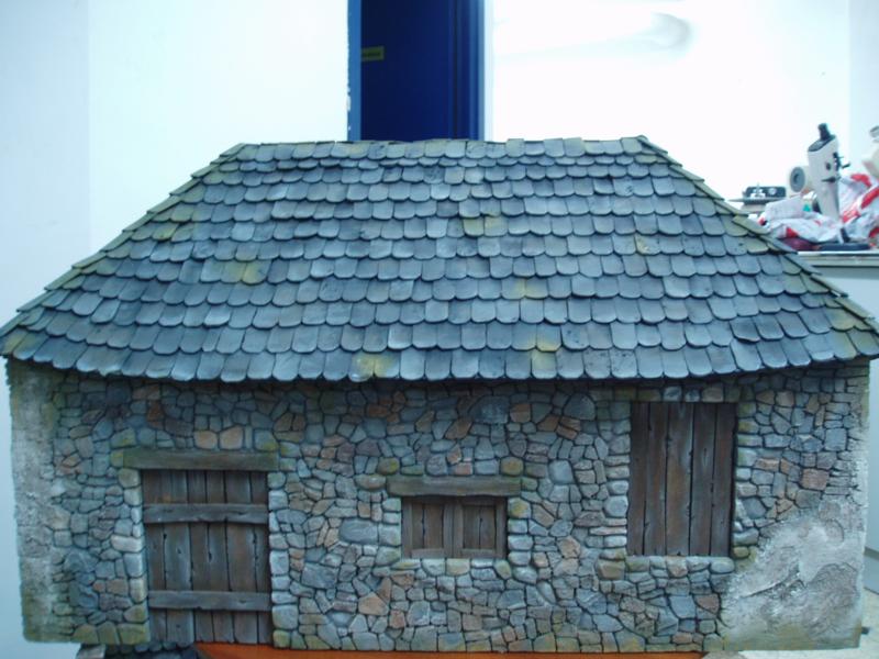

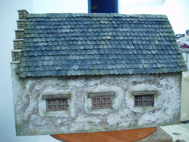

Aquí os voy a dejar un paso a paso con unas fotos finalizadas de un belén que hemos realizado por encargo para acompañar a unas figuras de Traité.

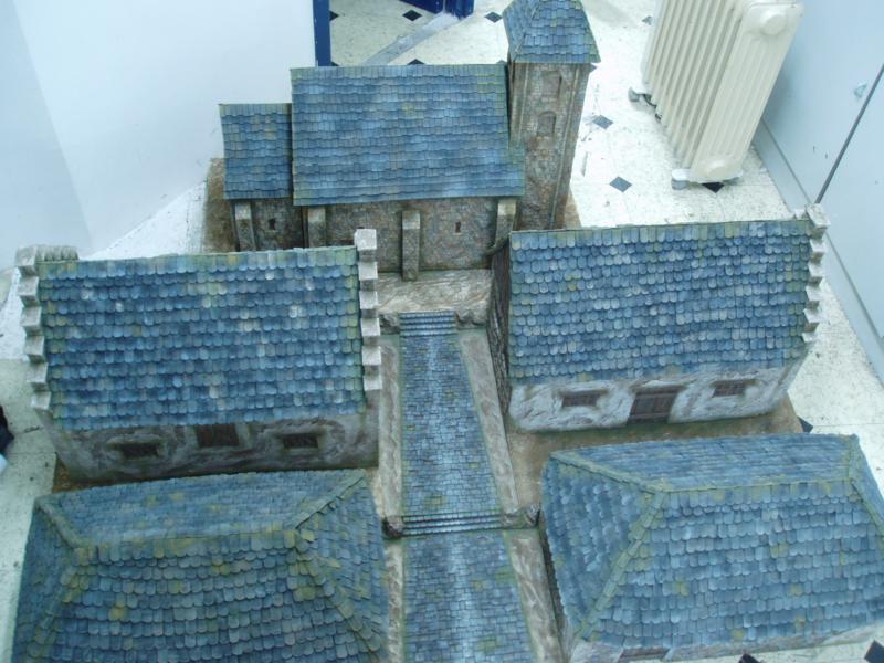

Como ya sabeis estas figuras son de un tamaño de unos 20 cms aproximadamente y nuestro cliente(que fria suena esta palabra) quería un fondo de casas formando un pueblo,para ponerlas en su belén.
Al ser bastante afortunado en cuanto al sitio disponible las casas tienen un tamaño considerable y forman una calle con una iglesia(aparecida de nuestra imaginación) al fondo.

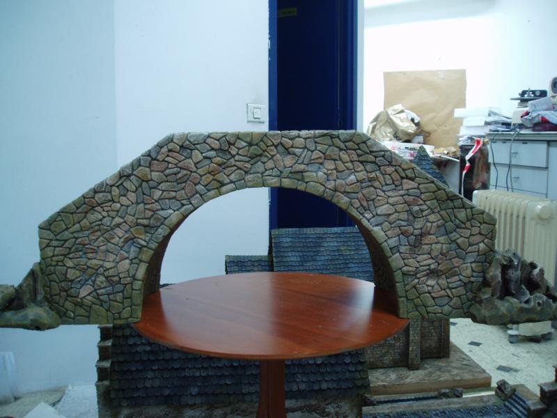

El belén también esta compuesto por un puente y una pequeña choza para el nacimiento.

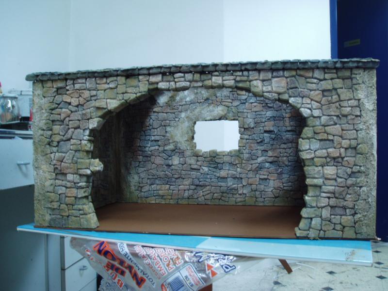

El pesebre debía ir abierto para que entrase luz natural.
Todo está basado en casas típicas de los pueblos del Valle de Arán,al que nos desplazamos para conocer "in situ" como eran este tipo de construcciones.

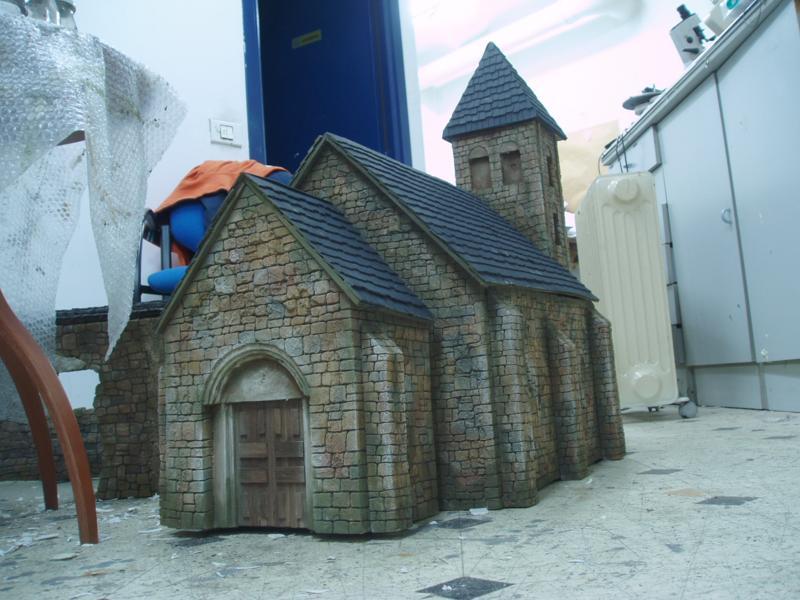

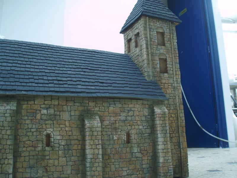

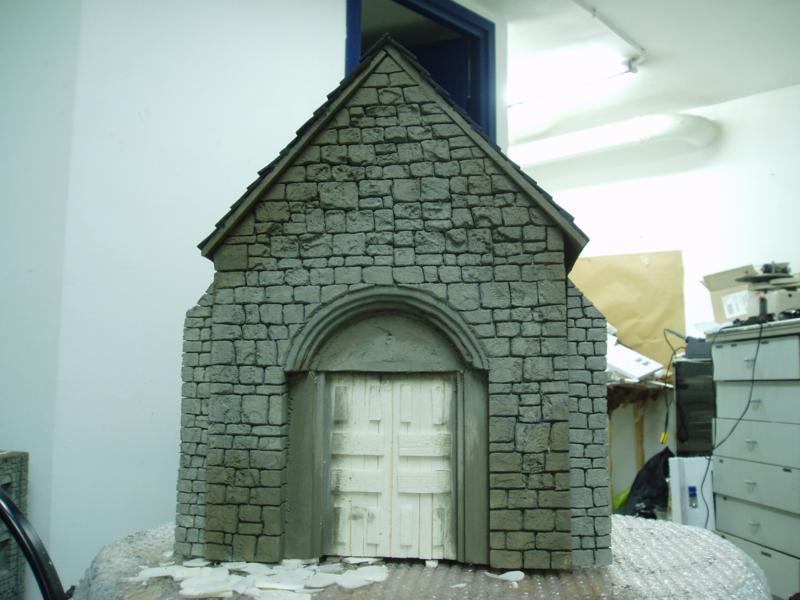

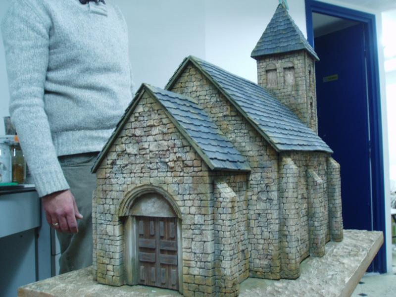

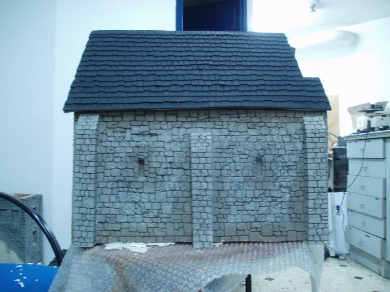

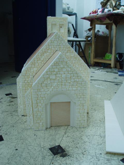

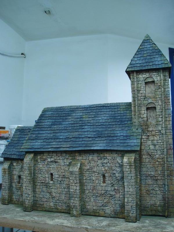

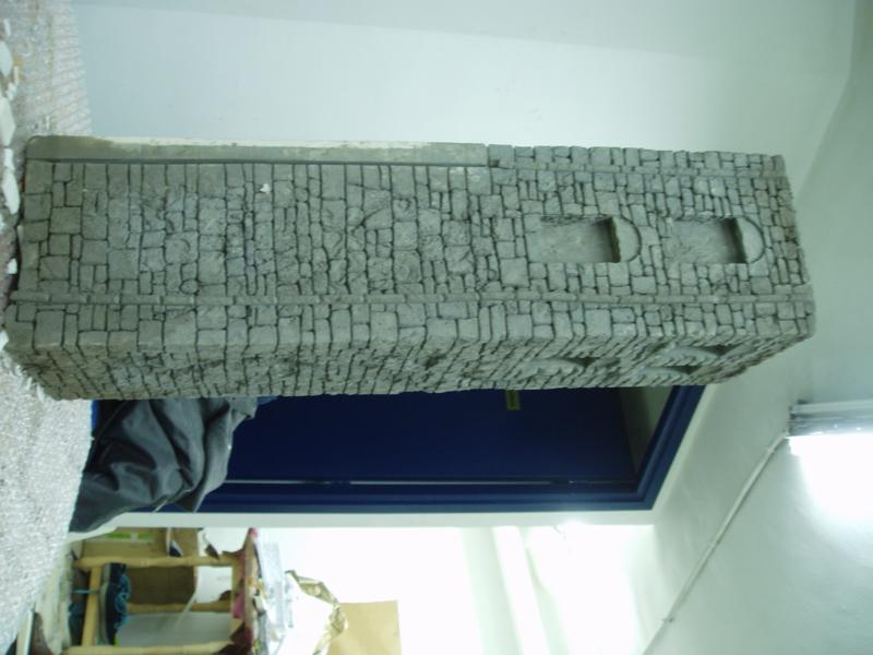

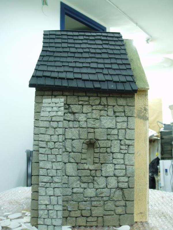

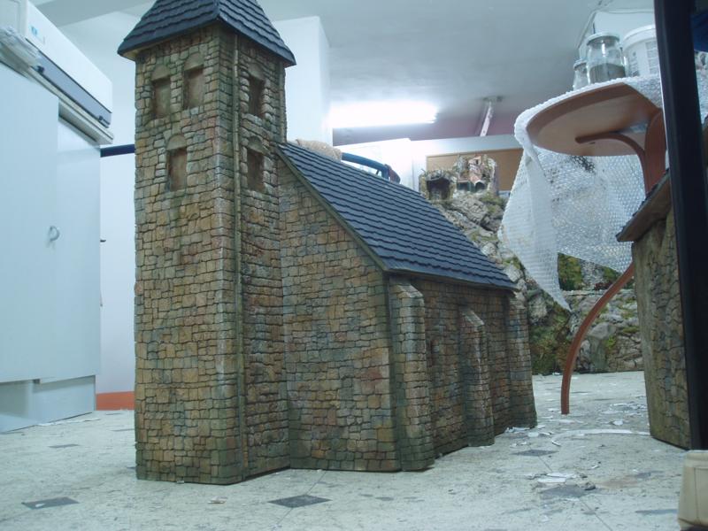

Aquí os muestro el paso a paso de la iglesia y el resultado final de todo.

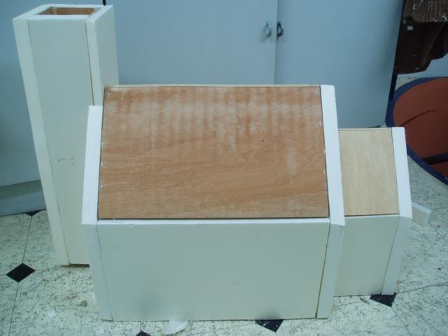

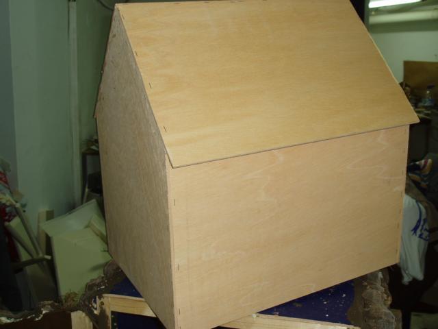

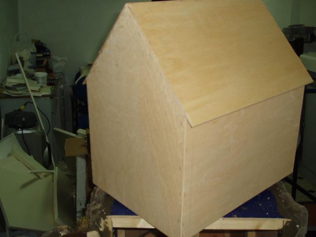

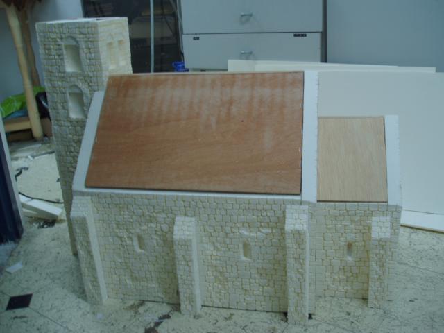

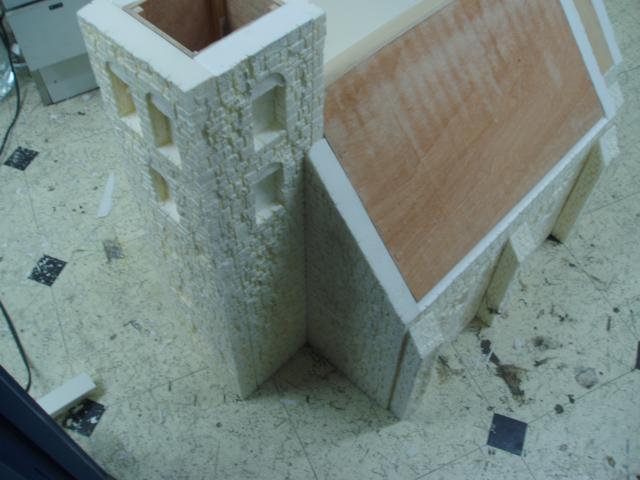

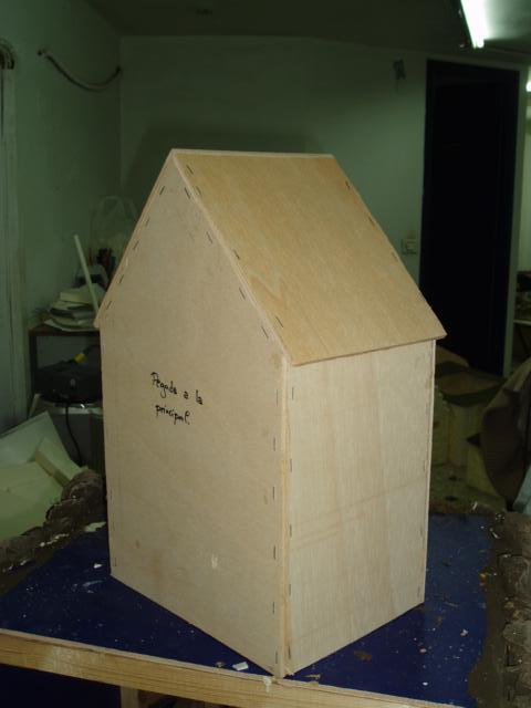

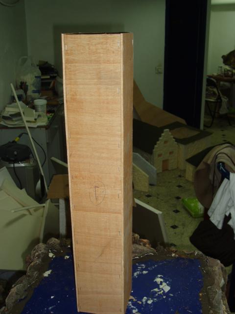

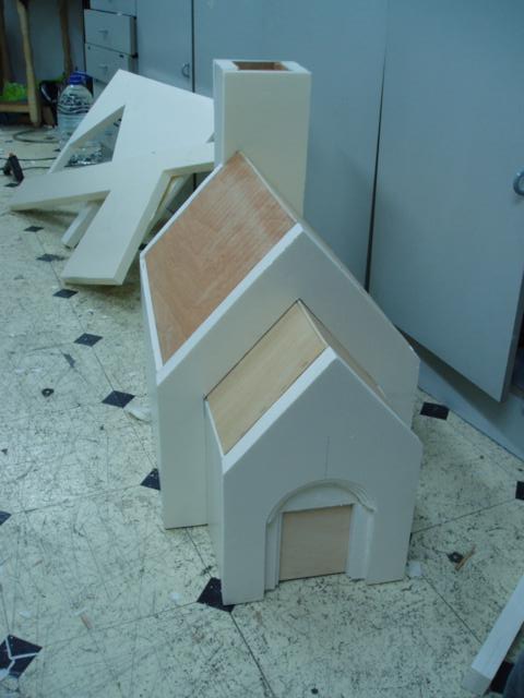

Todas las construcciones están realizadas de igual modo,es decir,primero tienen una estructura de tablerillo para dar mucha más consistencia y luego sobre este esqueleto hemos acoplado las láminas de porex tallado.

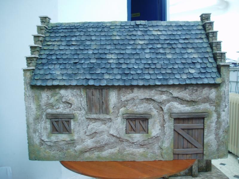

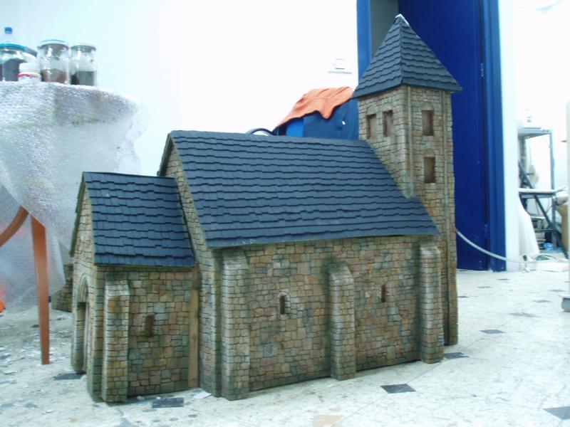

Luego la maravillosa mano de mi mujer ha dado la pintura y el resultado es el que vereis.
A nuestro buén amigo le gustó y nos dijo que realmente no esperaba estas terminaciones.

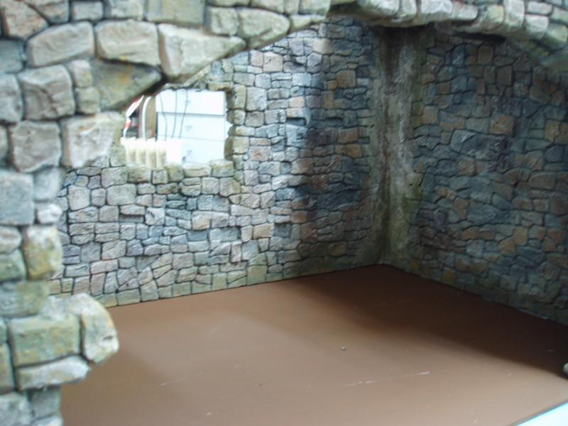

Genial ¿Pero como consigues que unas piedras resalten mas que otras?
5440
Holaaaaa esta muy buenooooo!!!!
porque haces primero la estructura de madera?
chaucito
211
san fernando
es tallado todo o es piedra a piedra y las tejas ?
es muy bonito un trabajo extraordinario felicidades
206
Calatayud
holaa, es precioso pero ¿como consigues hacer esas piedras tan realistas??
un saludo
45
Olot
Hola Vera es precioso felicidades y por lo demas estoy como todos!!
Explicanos como has echo esos colores en las piedras!!
274
Hola:

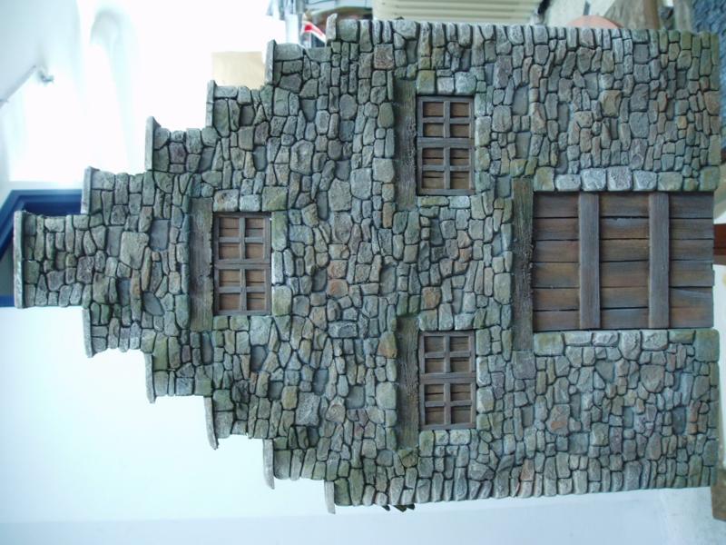

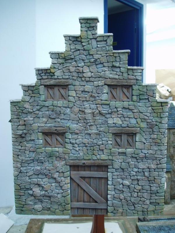

Es dificil contestar mediante palabras preguntas tan dificiles como las que haceis.Lo mejor es una clase práctica,pero de momento como no dispongo de video es un poco dificil.
-Las estructuras las realizo en madera primero para que tengan mucha mas consistencia que si dejasemos el porex sólo.Esto es un encargo y para esto me esmero mucho mas que cuando son para mí.

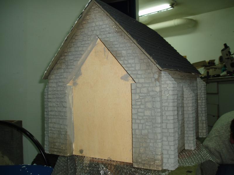

-Las piedras están talladas una a una,pero sobre el porex,es decir,que con el soldador tallo una a una ,las doy forma,las retoco,las lijo,las desgasto,etc,etc.

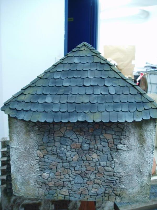

-Las tejas si que estan realizadas una a una y pegadas una a una sobre una tabla de madera.(El trabajo es superlaborioso pero el resultado final es mas bonito).
-La pregunta más dificil de todas es la de dar realismo a las piedras.Con este ya son 10 años rrealizando belenes y con el tiempo y ayuda de todos los sitios,entre ellos de este foro,uno va mejorando poco a poco,por lo que os animo a no desanimaros y seguir intentandolo y haciendo belenes.
No tengo una técnica concreta,ya que con cada trabajo voy haciendolo de forma diferente y voy introduciendo nuevos materiales y nuevos elementos con los que trabajar.Unas veces lo realizo de una forma y otras de otra.
Lo que si tengo bién claro desde el principio es lo que quiero realizar y cuál debe ser el resultado final e ir intentado conseguir estos resultados.Si veo que el soldador me hace las grietas muy gordas,pues le doy vueltas a la cabeza para ver cómo puedo hacer para que esto no ocurra y añado suplementos a mi soldador(como alambres en la punta),para que el trabajo sea más fino.
Normalemte lo que hago es lijar y dejar la superficie del porex completqamente desgastada y desigual y también muy rugosa.
Luego con el soldador realizo las piedras y cuando estan terminadas y cutter en mano voy dando forma a las piedras una a una hasta dejarlas a la altura y de forma que a mi me gustan o que mas se ajustan a la realidad.
Creo que el único secreto reside en hacer miles y miles de piedras hasta que des con el resultado final óptimo.
Al principio es un poco desesperante por que ves lo tuyo y lo de los demás y te vcienes abajo,pero ánimo,sólo con trabajo y tesón se mejoran las cosas y al final verás que con los mismos elementos y utensilios los resultados son muy,muy diferentes.
-En cuanto a la pintura no puedo ayudar mucho,ya que este trabajo es de mi mujer y estoy intentado convencerla para que escriba en el foro.
Tengo que decir que la pintura es el 50%(sino es mas)del resultado final.Un trabajo puede aumentar de calidad y realismo o pifiarla gracias a la pintura.Gracias a Dios mi mujer tiene una mano estupenda para la pintura y hace que el esultado final sea mucho mejor de lo que realmente es.
Decirte que utiliza la técnica del "pincel seco" del que tanto y tanto hay escrito en este foro.
Gracias a todos por vuestros comentarios y espero colaborar mucho mas con el foro este año.
