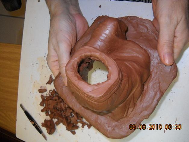

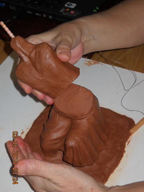

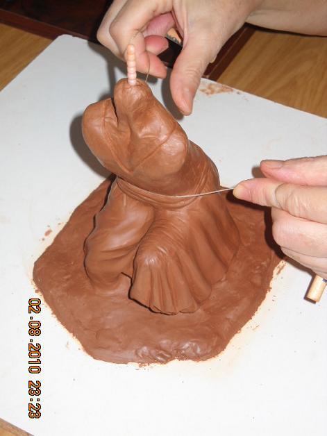

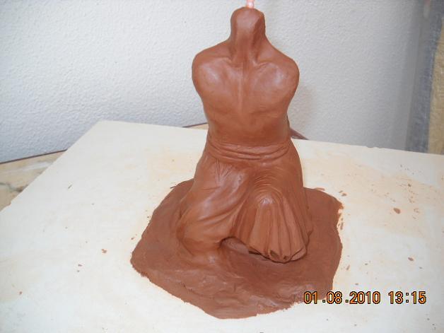

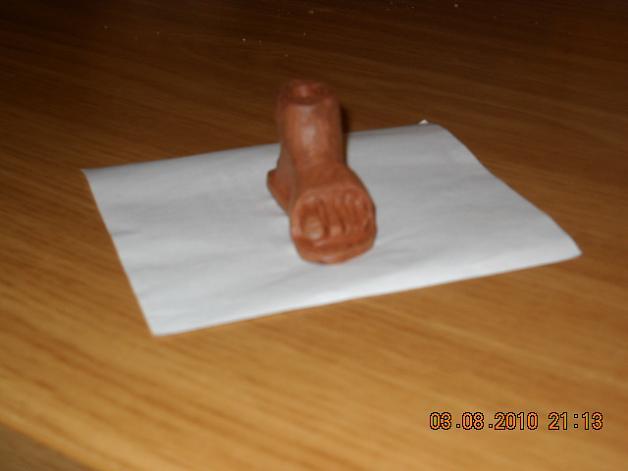

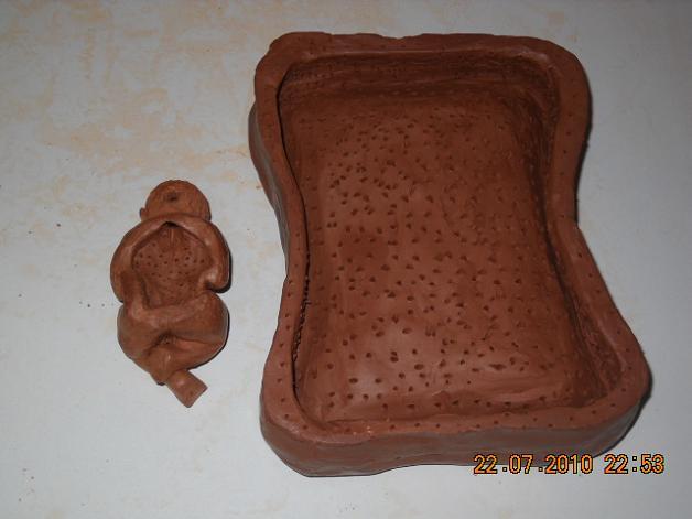

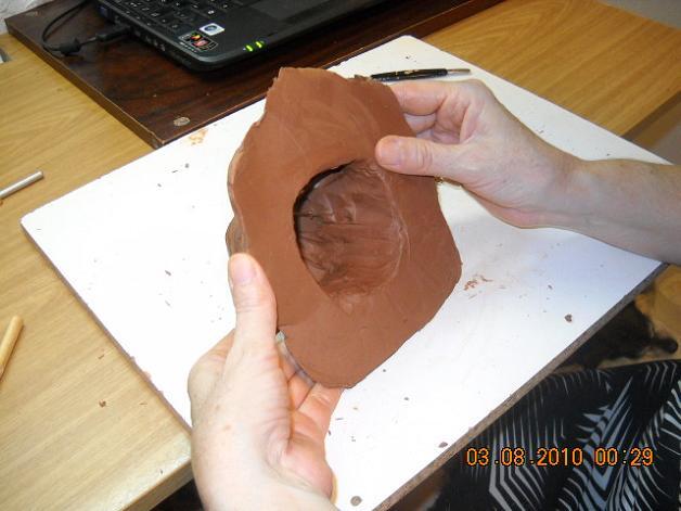

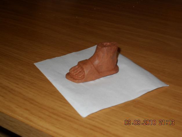

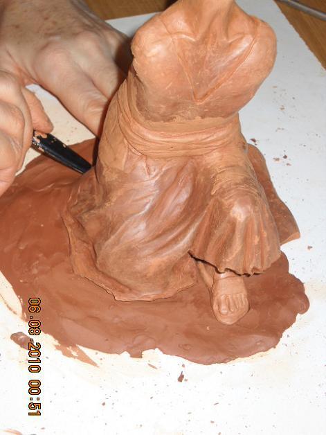

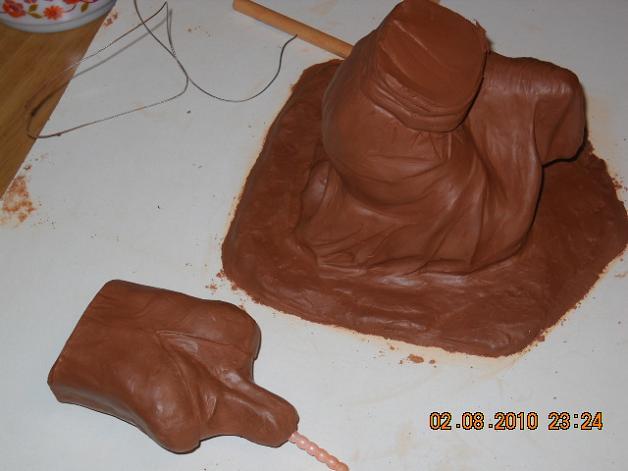

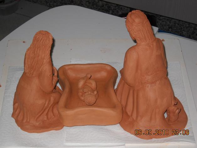

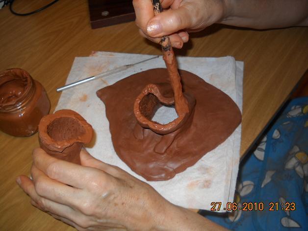

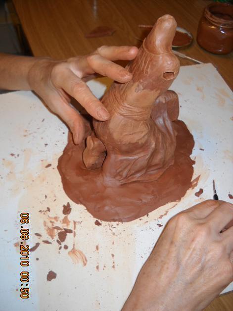

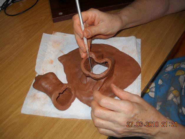

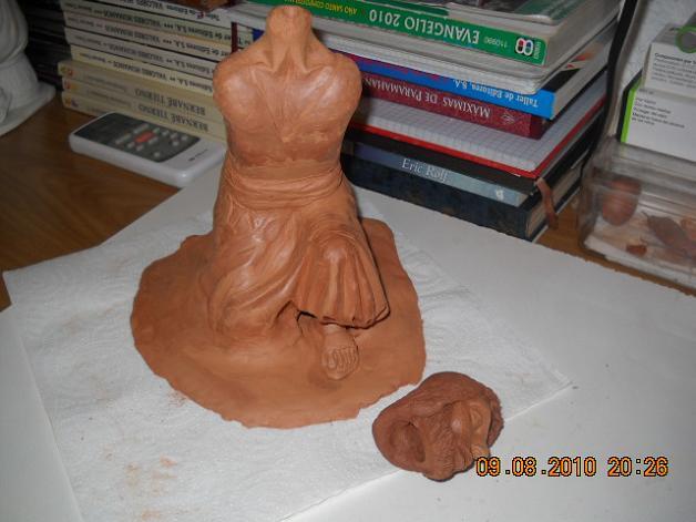

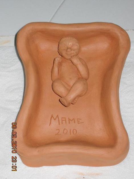

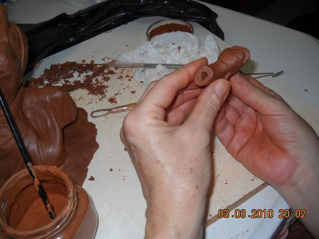

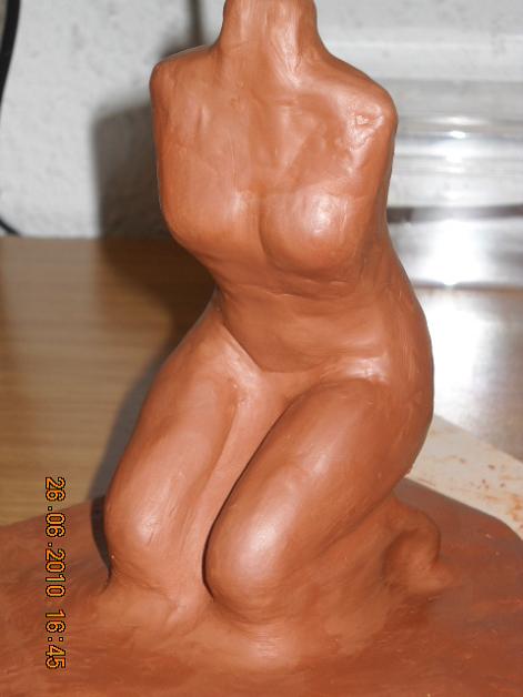

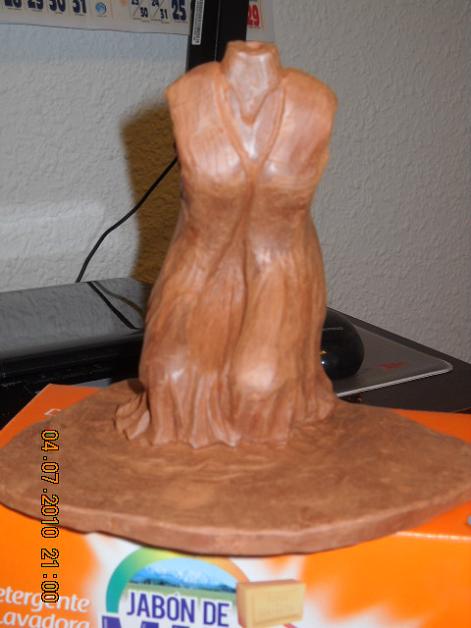

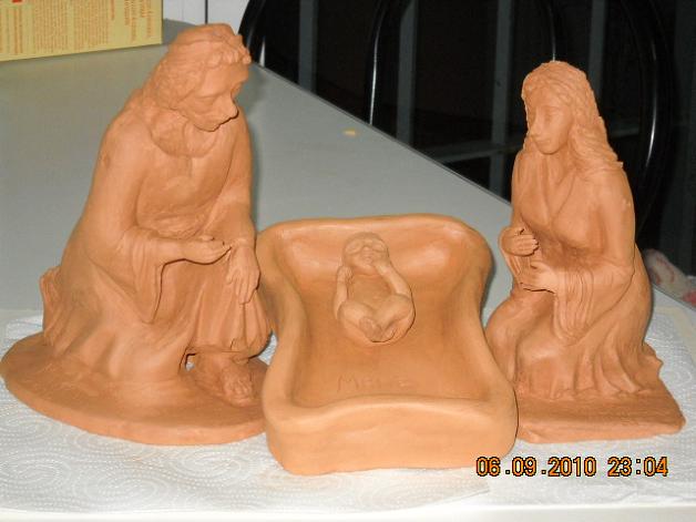

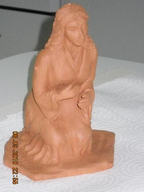

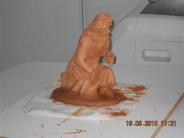

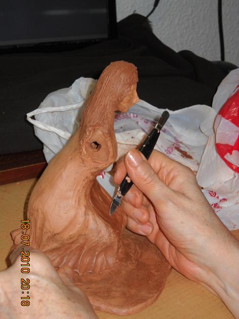

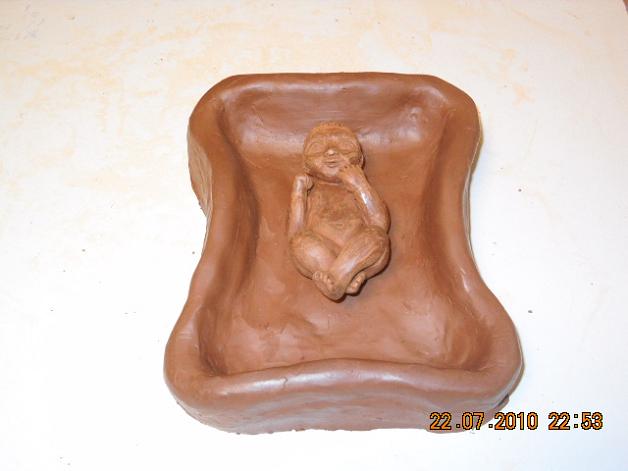

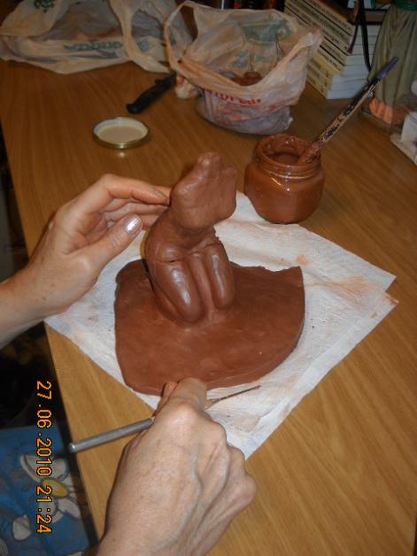

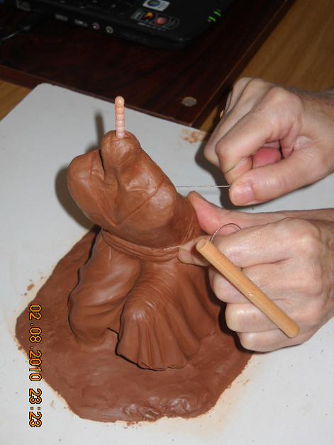

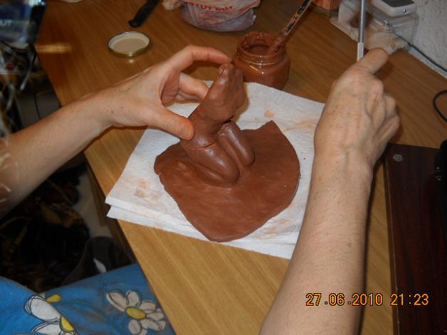

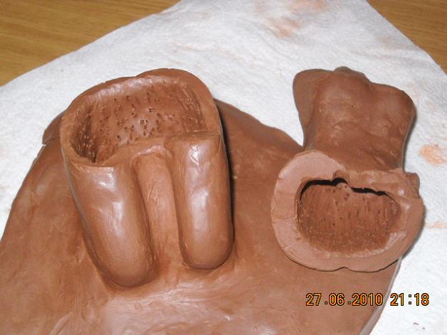

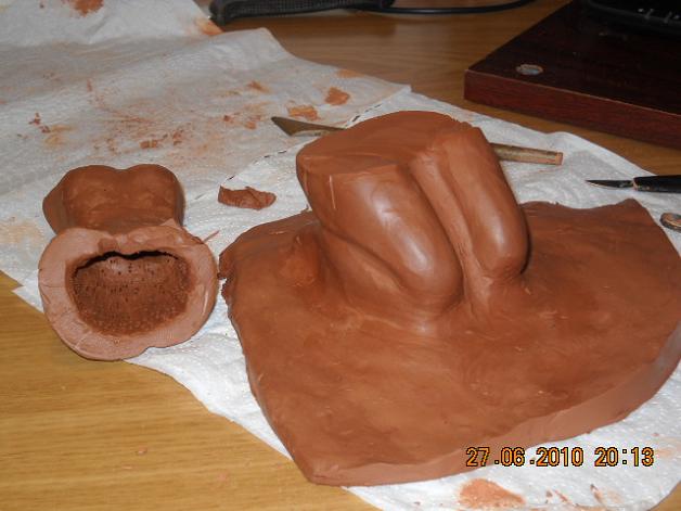

Hola a tod@s,, dejo estas fotos para que veais como he hecho mis primeras figuras..espero que os guste.

(4-PEGAR FIGURA CON BARBOTINA.JPG)
(5- PEGAR FIGURA CON BARBOTINA.JPG)
(6-UNIR LAS DOS MITADES.JPG)
(7-UNIR LAS DOS MITADES Y TRABAJARLAS.JPG)

(12- NINO DESPALDA Y IMITACIIÃN CUNA ( PILA).JPG)
(13-NINO EN SU CUNA (PILA).JPG)

(15-CORTAR FIGURA POR LA MITAD CON TANZA O ACERO.JPG)
(16-CORTAR FIGURA CON TANZA O ACERO.JPG)
(17-FIGURA CORTADA.JPG)
(18-FIGURA CORTADA.JPG)
(19-VACIADO DE FIGURA.JPG)
(20-VACIADO DE FIGURA.JPG)

(30- NUESTRO NINITO JESUS.JPG)

Mame, pregunto el porque de puntear la pieza en su interior. Saludos
395
Cadiz..." San Fernando"
Hola tonalteca, creo que tiene que ver a la hora de cocer la pieza en el horno, para que no se agriete, pero la verdad es que no estoy segura, a mí me dijeron que lo punteara, y así lo hago. Saludos

Mame muchas gracias por las fotos, a mi también me aclararon dudas del proceso pero quiero preguntarte si la ropa es también de arcilla y cómo hiciste para dejarla taaan delgadita y lograr esos hermosos pliegues?

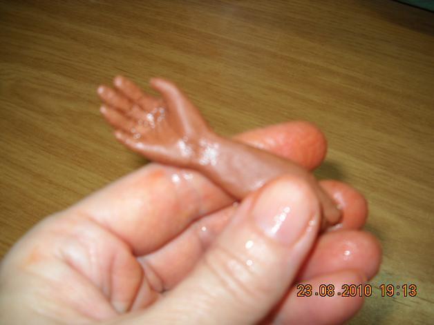

Una preguntita... las manos y los pies too los has modelado tu???... o son copias en molde de manos y pies ya hechos???

Hola güera, me alegro que te hayan gustado las fotos, las ropas también son de barro, y para dejarlas tan delgadita le fuí poniendo barro y extendiendolo, le fuí haciendo la ropa, los pliegues es la primera vez que los hago, entonces fijandome de otras figuras, y trabajando el barro. Un abrazo

Hola querida Suny, gracias a tí por tu mensaje...yo no tengo copia ni molde de nada, los he hecho yo llevandome casi dos horas con cada manita y pie, me da alegria que te hayan gustado las fotos. Besitos

Hola paco herrera, muchas gracias, las manos y los pies son muy entretenidos, porque cuando ya están casi terminados se parte un dedito y hay que volver a unirlo, pero con paciencia y cariño se unen las veces que sean. Un abrazo
