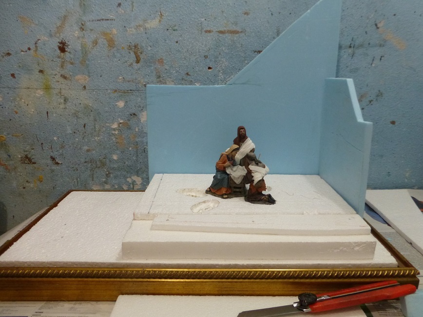

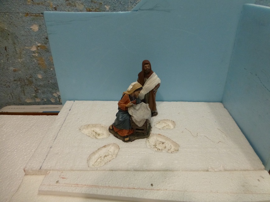

1º) Tras establecer el lugar donde van a ir las figuras del Nacimiento en 11 cm y colocarlas adecuadamente, hago las hendiduras para ocultar las peanas en la base de poliestireno expandido.
(_JUAN GINER 001.JPG)
(_JUAN GINER 002.JPG)
Adjuntos _JUAN GINER 001.JPG (205KB - 266 descargas)
Adjuntos _JUAN GINER 002.JPG (158KB - 259 descargas)
4442

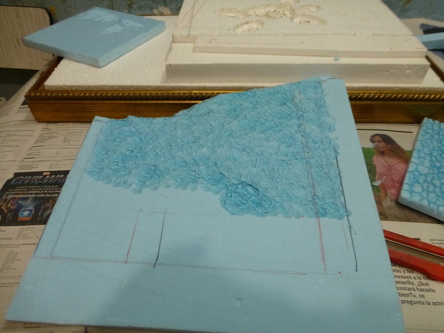

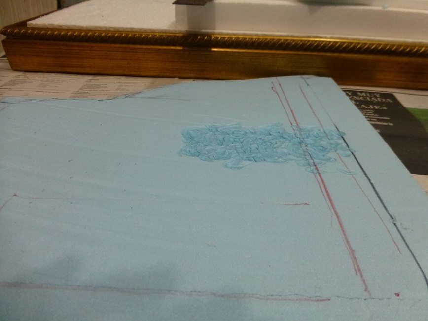

2º) Con poliestireno extruido preparo la distribución de las paredes del Portal y las recorto adecuadamente.
(_JUAN GINER 003.JPG)
(_JUAN GINER 004.JPG)
Adjuntos _JUAN GINER 003.JPG (137KB - 251 descargas)
Adjuntos _JUAN GINER 004.JPG (176KB - 207 descargas)

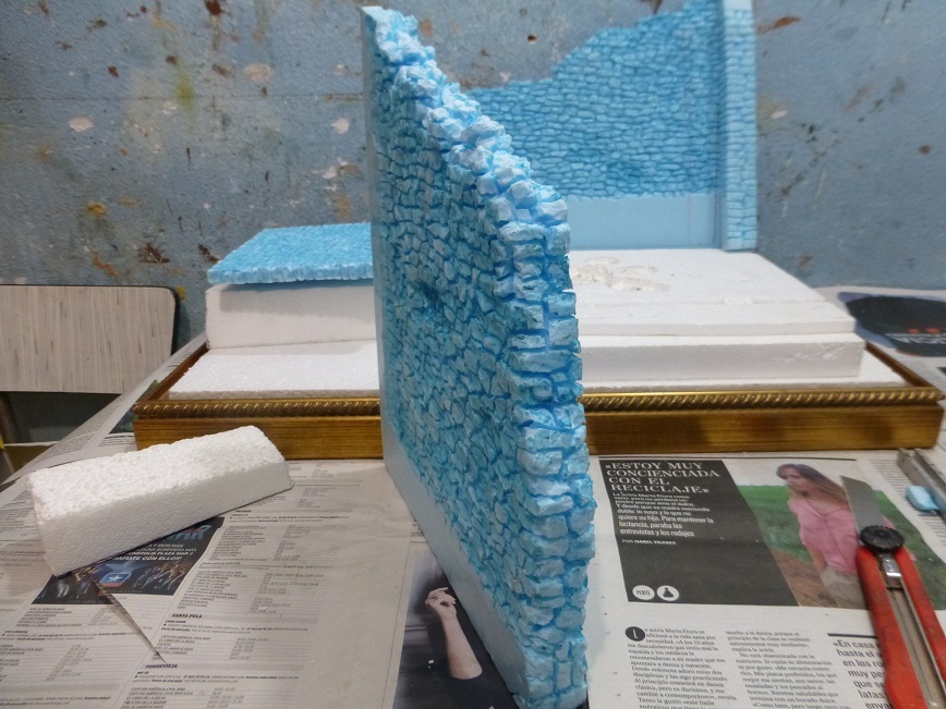

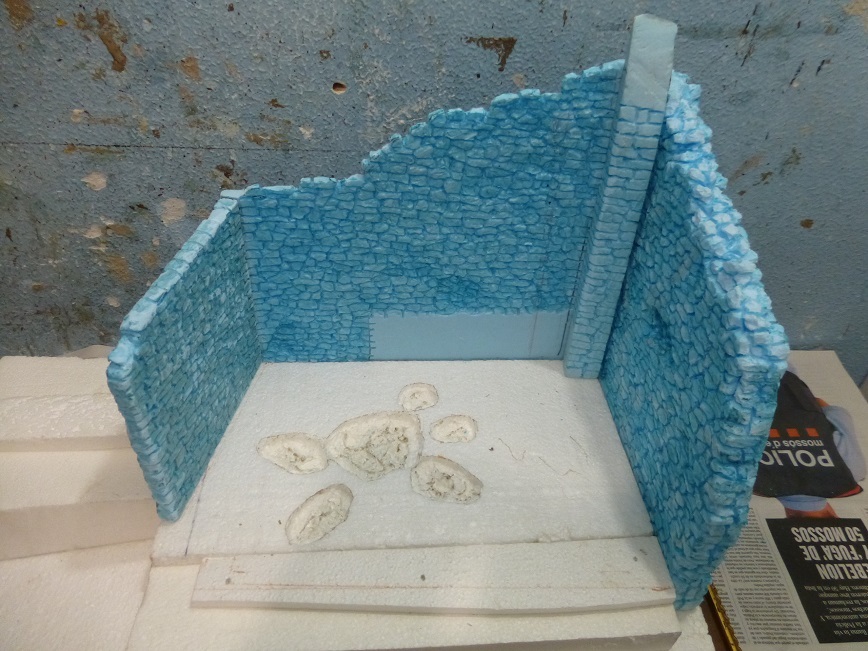

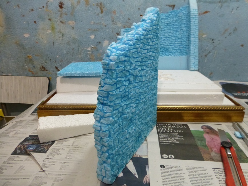

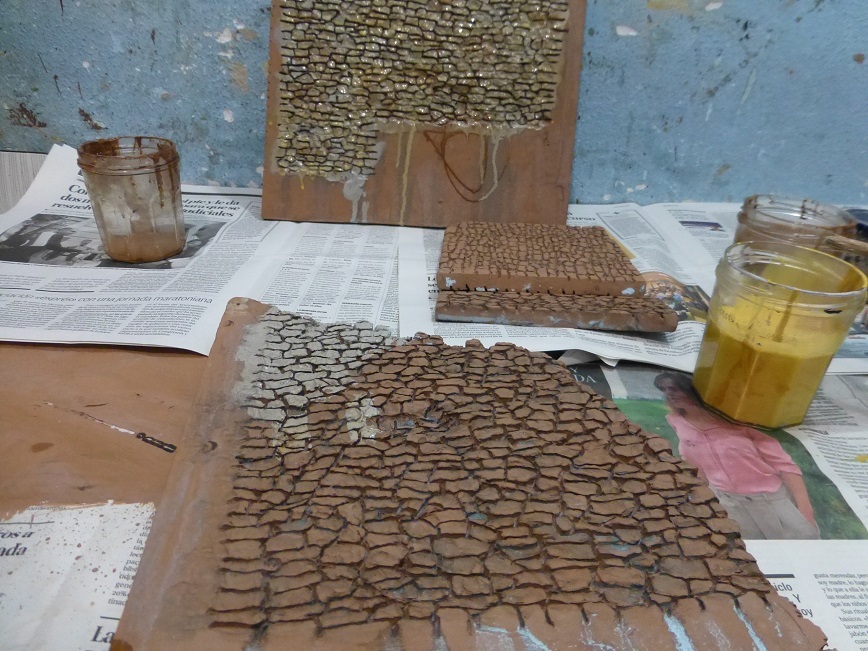

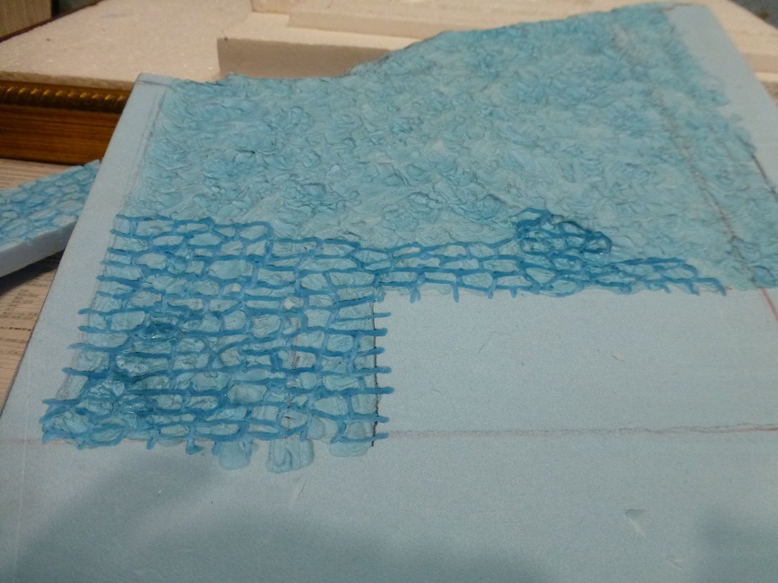

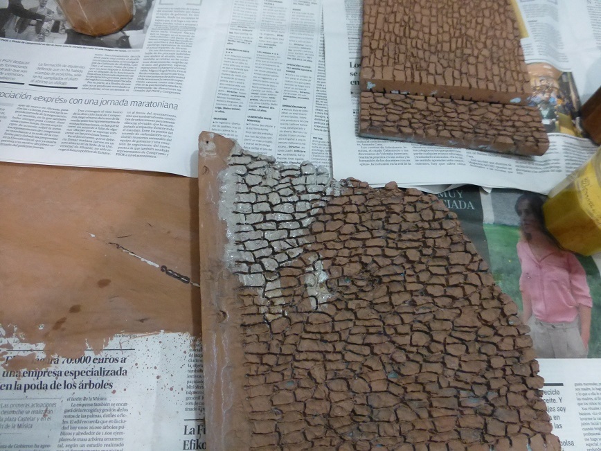

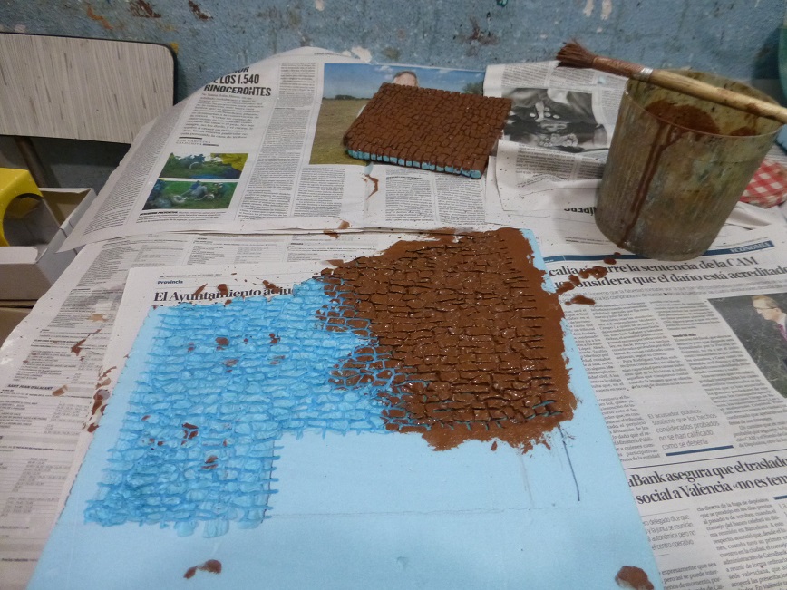

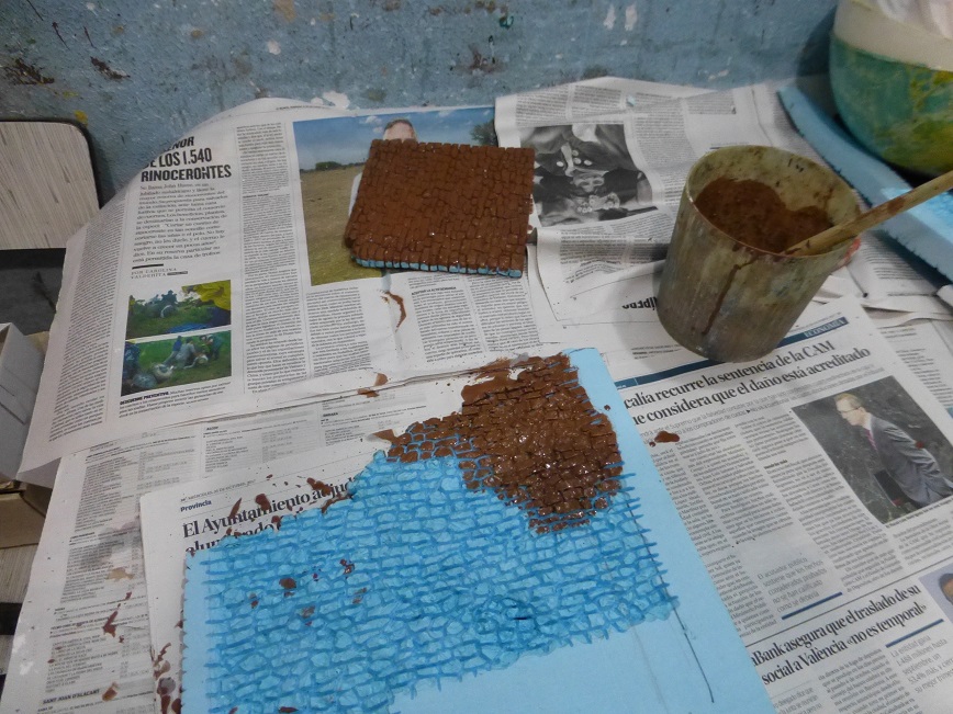

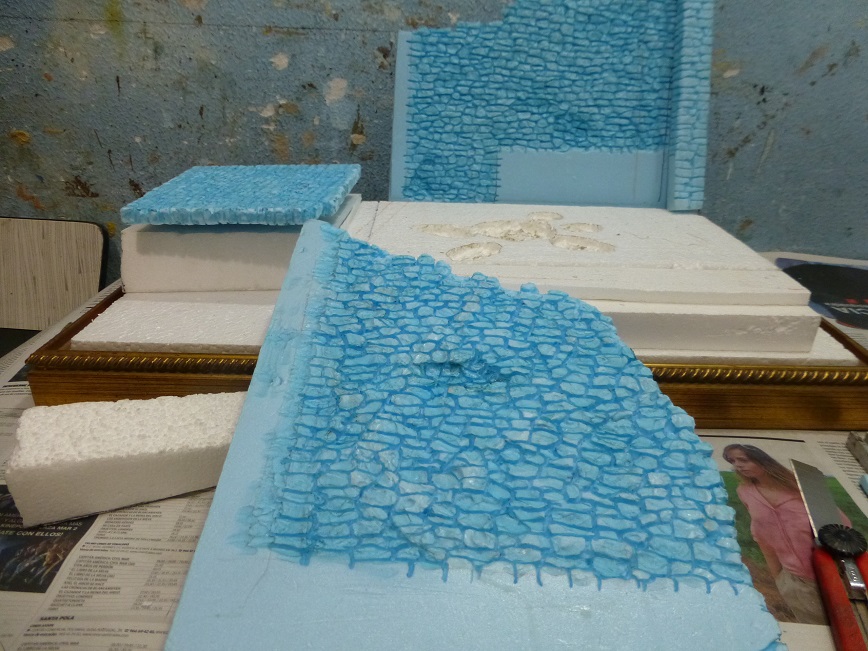

3º) Con un soldador desgasto las paredes para que queden irregulares, con entrantes y salientes.
4º) Con un soldador de punta fina voy creando las formas de las piedras de las paredes, que son de mampostería. Si es necesario, se puede bajar la temperatura del soldador con un regulador del voltaje eléctrico.
(_JUAN GINER 005.JPG)
(_JUAN GINER 006.JPG)
(_JUAN GINER 007.JPG)
(_JUAN GINER 008.JPG)
Adjuntos _JUAN GINER 005.JPG (176KB - 216 descargas)
Adjuntos _JUAN GINER 006.JPG (226KB - 227 descargas)
Adjuntos _JUAN GINER 007.JPG (224KB - 237 descargas)
Adjuntos _JUAN GINER 008.JPG (213KB - 206 descargas)
A bob-trenzzas le gusta esto.

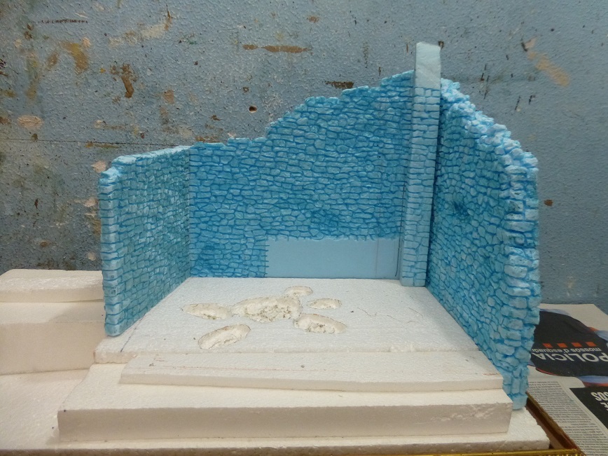

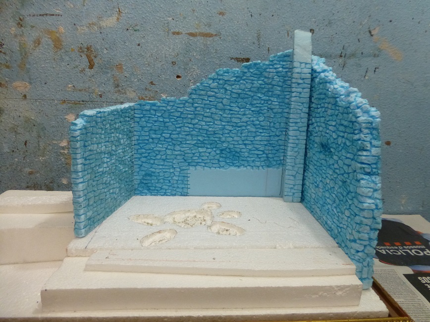

5º) Preparadas las paredes, para unirlas las he pegado con cola blanca y las he sujetado con clavos. Aunque también se podría utilizar cola de contacto.
6º) Además he añadido en uno de los ángulos un pilar, para disimular la junta del ángulo.
(_JUAN GINER 009.JPG)
(_JUAN GINER 010.JPG)
Adjuntos _JUAN GINER 009.JPG (230KB - 224 descargas)
Adjuntos _JUAN GINER 010.JPG (228KB - 226 descargas)

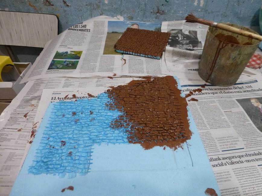

7º) Con pintura acrílica oscura mate pinto completamente las paredes.
(_JUAN GINER 011.JPG)
(_JUAN GINER 012.JPG)
Adjuntos _JUAN GINER 011.JPG (243KB - 196 descargas)
Adjuntos _JUAN GINER 012.JPG (236KB - 175 descargas)

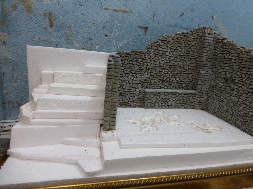

8º) Con pintura acrílica mate pinto el relieve de las piedras. He utilizando solo tres colores, gris, ocre y marrón. Además de blanco para patinar.

Adjuntos _JUAN GINER 013.JPG (251KB - 212 descargas)
Adjuntos _JUAN GINER 014.JPG (246KB - 202 descargas)

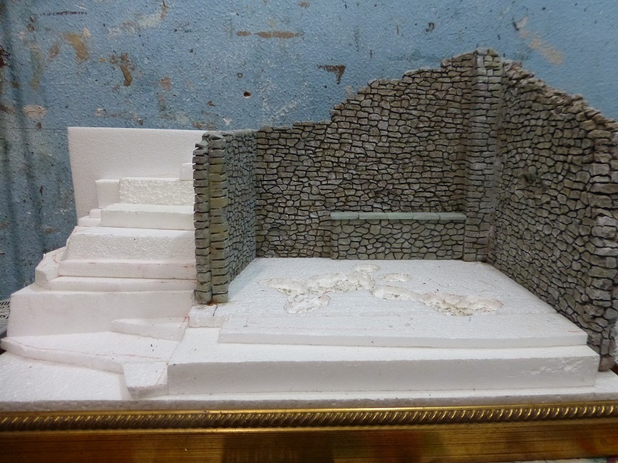

9º) Junto a las paredes del Portal, a la izquierda he creado una estructura de poliestireno expandido que será una zona de campo, trabajándola también con el soldador para darle la forma adecuada.

Adjuntos _JUAN GINER 015.JPG (247KB - 198 descargas)
Adjuntos _JUAN GINER 016.JPG (232KB - 236 descargas)

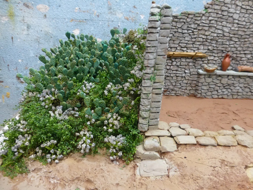

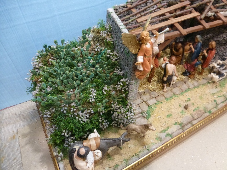

10º) Preparo la vegetación de esa zona de campo, siempre utilizando elementos artificiales.
(_JUAN GINER 017.JPG)
(_JUAN GINER 018.JPG)
(_JUAN GINER 019.JPG)
Adjuntos _JUAN GINER 017.JPG (299KB - 203 descargas)
Adjuntos _JUAN GINER 018.JPG (297KB - 229 descargas)
Adjuntos _JUAN GINER 019.JPG (288KB - 207 descargas)

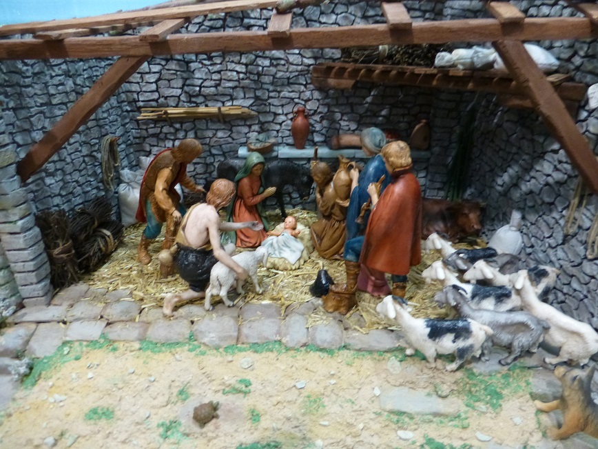

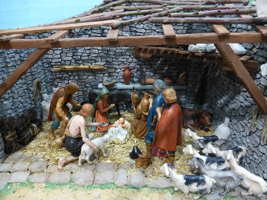

13º) Es importante colocar en el Portal diferentes detalles: haces de leña, saquitos, cuerdas colgadas, etc. Y para el suelo del Portal preparo paja triturada con un molinillo de café, haciéndola más pequeña.
(_JUAN GINER 021.JPG)
Adjuntos _JUAN GINER 021.JPG (298KB - 179 descargas)

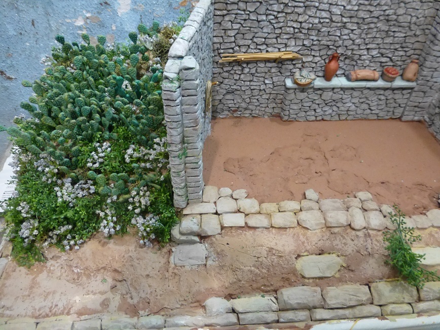

15º) Con tierra y cola blanca preparo una pasta que pondré en la zona terrena del belén. Mientras esa zona no se ha secado, es conveniente espolvorearla también con tierra y pequeñas piedrecitas.
(_JUAN GINER 023.JPG)
Adjuntos _JUAN GINER 023.JPG (278KB - 230 descargas)

16º) Con serrín verde disuelto en cola blanca voy marcando los lindes del campo, de las losas del suelo y las juntas de las piedras exteriores de las paredes.
(_JUAN GINER 025.JPG)
Adjuntos _JUAN GINER 025.JPG (271KB - 218 descargas)

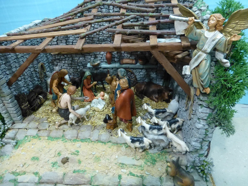

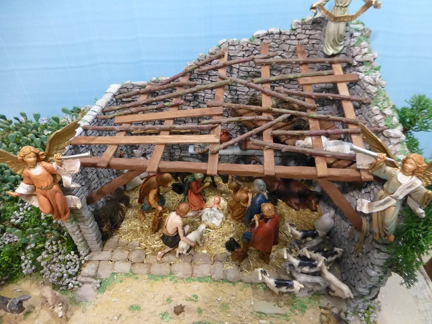

17º) Para el techo del Portal hago una estructura de listones y pequeños troncos, que no lo tapen completamente.
(_JUAN GINER 026.JPG)
Adjuntos _JUAN GINER 026.JPG (278KB - 175 descargas)
4442
18º) A la izquierda del Portal, junto a la zona de campo, he colocado la figura de un hombre y un asno, en tamaño de 13 cm, para crear un efecto de perspectiva respecto a las figuras que hay dentro del Portal. Las cabras y los perros contribuyen a animar la ambientación del belén.
(_JUAN GINER 027.JPG)
Adjuntos _JUAN GINER 027.JPG (262KB - 200 descargas)
4442

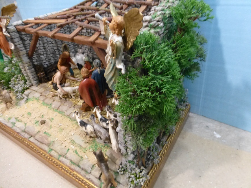

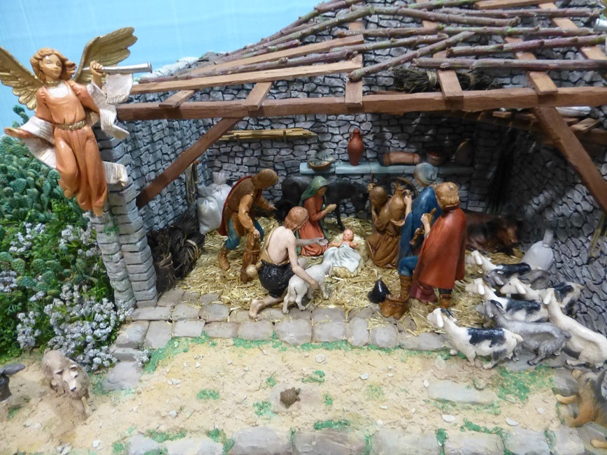

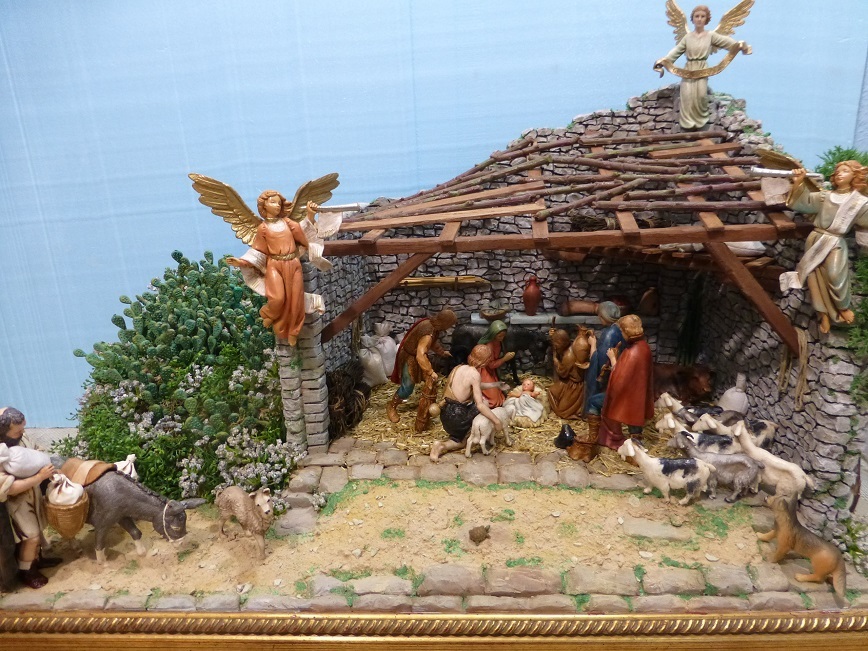

19º) Realzo el Portal con dos ángeles trompeteros a ambos lados y un ángel de gloria en lo alto.
(_JUAN GINER 028.JPG)
(_JUAN GINER 029.JPG)
(_JUAN GINER 030.JPG)
Adjuntos _JUAN GINER 028.JPG (269KB - 210 descargas)
Adjuntos _JUAN GINER 029.JPG (288KB - 202 descargas)
Adjuntos _JUAN GINER 030.JPG (296KB - 183 descargas)
4442

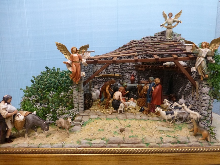

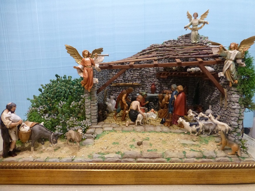

20º) Y ya queda el pequeño belén terminado en su correspondiente peana.
(_JUAN GINER 031.JPG)
Adjuntos _JUAN GINER 031.JPG (271KB - 159 descargas)
