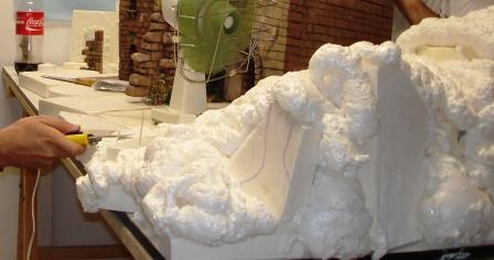

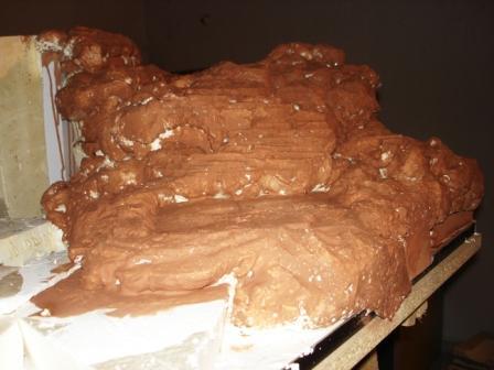

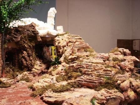

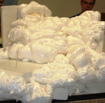

1º-Apilamos porex con la forma que le queramos dar, lo sujetamos bien con palillos o lo que sea.
2º-Con espuma de poliuretano recubrimos los trozos de porex y dejamos que se inche i se ponga duro.
3º-Quando ya hesta seco,con el cuter cortamos i moldeamos la montaña a nuestro gusto.
4º-Ya cortado le pasaremos con una brocha escayola para que tenga textura i la pintura agare mejor.
Apartir de estos pasos lo pintamos i decoramos a nuestro gusto espero que hos ayude un poquito jeje un saludo a todos!!!!!

Me hagustado mucho, me puede descir por favor, que colores y tipo de tipo de pintura, has utilizado, estoy pez en esta material, un saludo y gracias.

holA yo tambien estoy pez FloresQuijote la verda es que yo soi el diseñador del proyecto hi tengo a un amigo k me lo pinta ablare con el i te lo comunicare a deww i gracias!

Felicidades Muy bien logrado, seria bueno que le tomaras unas fotos estilo paso a paso de todo el procesoo y del pintado tambien, por otro lado donde están las escaleras?

hola i gracias Alfalex no hai perdida si sigues los pasos que e indicado i las escaleras se ven bien echale imaginacion o buelve a mirar bien la foto a dewwwwwww!!!

otra foto mas

1 he empezado a tirar la espuma al principio no se queda esta muy blanda y hasta que no pasa unos minutos no la puedes moldear que haces para dejarla quieta o a una altura????
2 una vez seca empezamos a moldear con el soldador y la maquina fresadora y cutter una vez terminado le pones la escayola esta debe ser muy liquida????

hola! 1-primero le das altura o relleno con trozos de porex i encima la espuma
2-SOLAMENTE USAMOS EL CUTER I DESPUES CON PAPEL DE VIDRIO RASCAMOS PARA QUE LA ESCAYOLA SE AGARRE , LIQUIDO O ESPESO A GUSTO DE CADA UNO
3-I PINTURA PLASTICA
SI TIENES MAS DUDAD MI CORREO ELECTRONICO ES didac_tgn@hotmail.com
