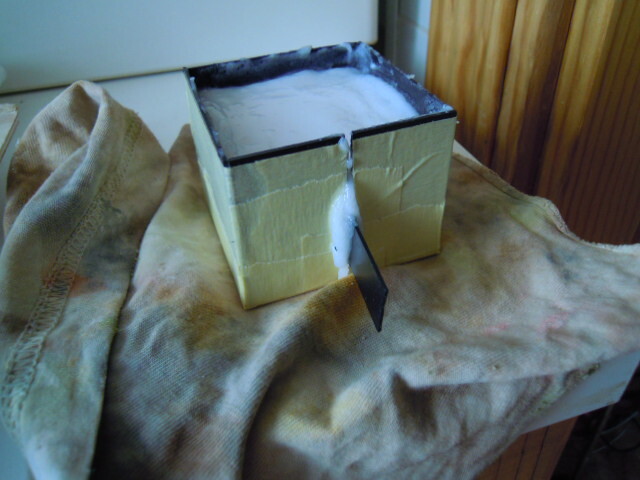

Ante todo os tengo que decir que empezando por lo fácil, que fue lo que me aconsejaron, será mas fácil ir corrigiendo los errores que se pueden ir cometiedo cuando se empieza a aprender.

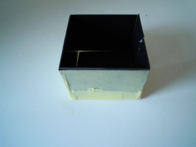

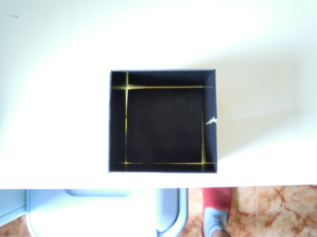

Aqui van los pasos ademas de algunas advertencias, como de que si vais a utilizar algo de plastico para hacer un molde impregnarlo con alguna sustancia aceitosa, ya que cuando hice el molde con las piezas negras, que vereis en las fotos se derritió casi por completo ya que no puse en las paredes nada de aceite, sin embargo las figuras de las cabezas de los animales llevaban aceite de ese que se llama multiusos y no les ha pasado nada.
Aunque ya lo haya dicho y no me cansaré de hacerlo doy las gracias a todos los que desinteresadamente dais consejos y correjis nuestros errores, además de poner de forma pública todos vuestros trabajos y saber hacer.
Como lo prometido es deuda aqui va un paso a paso que espero que sea entendible aunque si teneis duda no dudeis en preguntarme ya sea de forma publica como en mensaje privado.
Los materiales que he utilizado son:

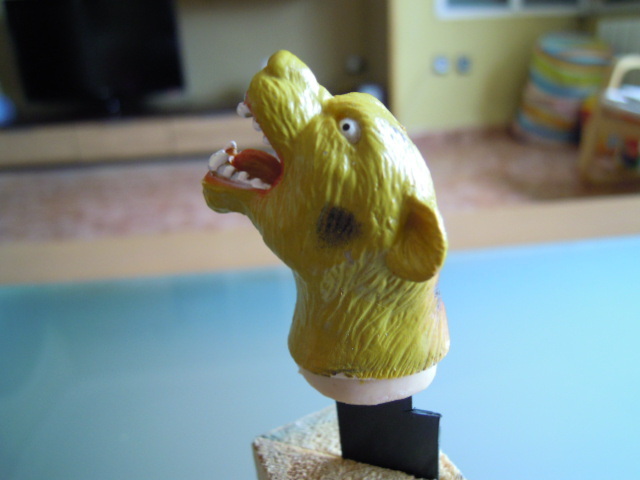

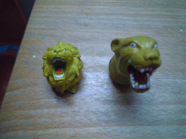

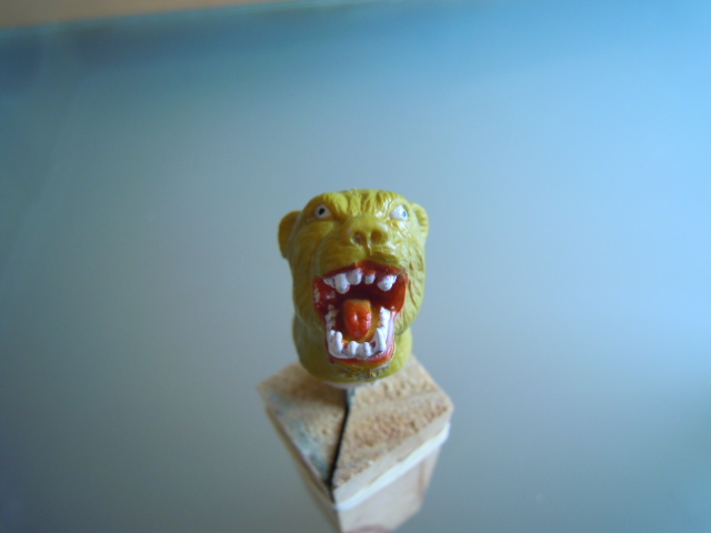

1º) Cabezas de animales que en mi caso en de una bolsa de animales de esos que venden en las tiendas que hay de todo, que son de plastico y que me vienen bien para mis figuras que son de entre 10 y 11 cm.

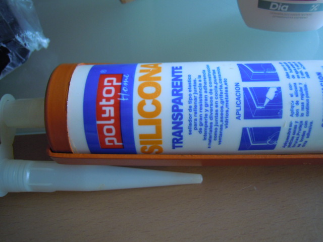

2º) Silicona de la utilizada en bricolaje y que vienen en cartuchos ya sea de la blanca o de la transparente.

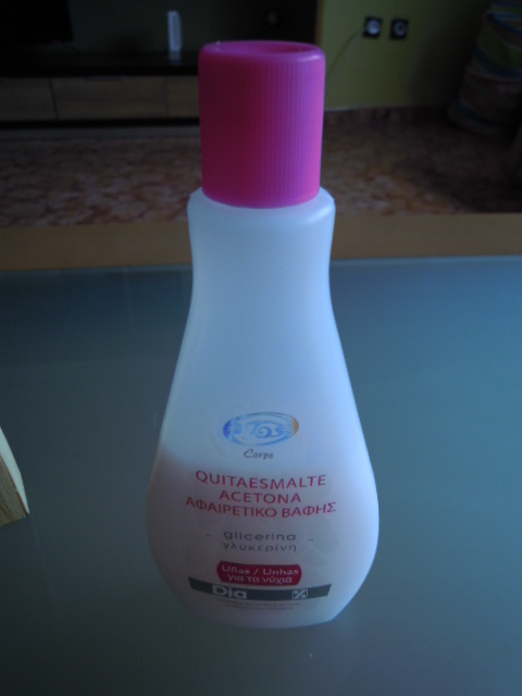

3º) Quitaesmalte de las uñas para mezclar con la silicona y ponerla con una textura un poco mas espesa que el gel de baño.
3º) Aceite de ese denominado multiusos para impregnar las figuras antes de aplicarle la mezcla de silicona y quitaesmalte aunque para impregnar los moldes para hacer las copias tambien da resultado el aceite de oliva.

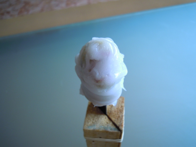

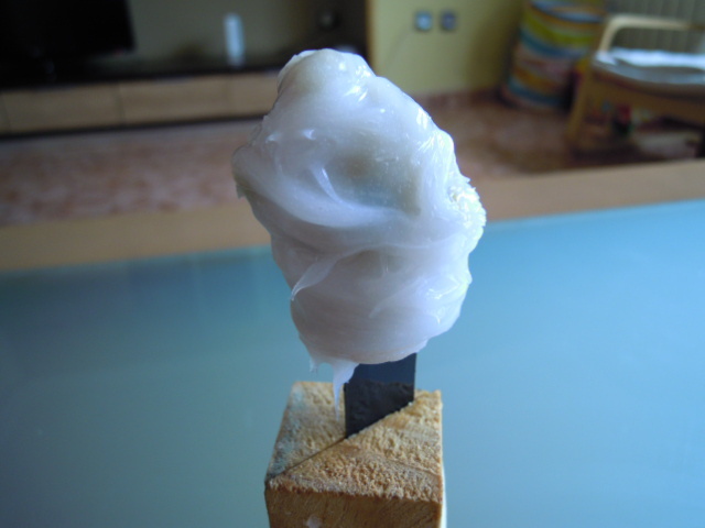

4º) Una vez que la figua que vamos a copiar esta impregnada de aceite multiusos (no en exceso) se le van añadiendo capas de la mezcla de silicona y quitaesmalte, la primera aplicarla con una brochita y poner cuidado de que quedan todos los lugares de la figura bien cubiertos ya que de esto dependera que la copia que vamos a hacer quede con todos los detalles que tiene el original, por lo que os aconsejo que en esta primera capa sea lo bastante fina para cubrir todo por completo.

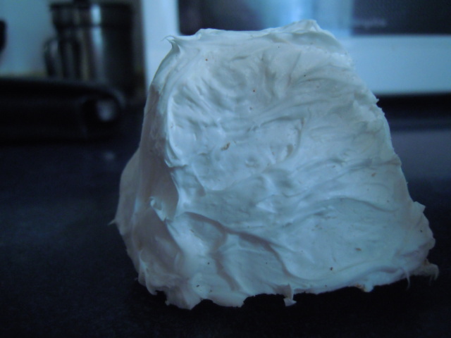

5º) Una vez aplicada esta primera capa con conciencia aunque no con exceso de silicona mas quitaesmalete y que este seca, empezamos a poner capas de la mezcla hasta que tengamos por los menos medio centimetro ya que a mas capas más nos durará el molde ya que si hacemos un molde demasiado delgado corremos el riesgo de que con el uso continuado se nos deteriore y se nos rompa.

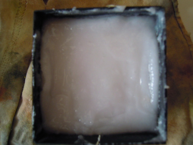

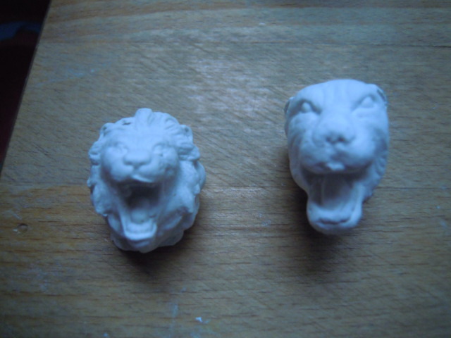

6º) Una vez seco el molde, sacamos nuestro original del molde y la rellenamos del material que vamos a utilizar para la copia que en mi caso he utilizado tanto escayola, que queda como mas fina la copia, como el yeso que le da un aspecto como de piedra antigua (con agujeritos).
7º) Una vez que tengo el molde lleno de escayola o yeso, introduzco el mode en una bolsa de plastico y lo hago girar en el aire para que la fuerza centrifuga haga que las burbujas de aire que pueda haber en el molde salgan.
8º) Se deja secar y se desmolda. Si veis que os cuesta sacar la copia hacer una rajita por la que sacar la copia que en el caso de las figuras de pastores o parecidos yo la hago por la parte de la espalda o por un sitio donde el defecto de que el molde este un poco abierto se pueda disimular.

Muy buena idea, solo una duda que cantidad de acetona le añades a la silicona?
82
jaen
La cantidad de acetona es la suficiente para que coja una consistencia de champú o de gel de baño. A menor cantidad de acetona mas espesa se queda la silicona y el molde tiene mas consistencia. Mi consejo es que en las primeras capas utilices más cantidad de acetona por lo que quedará más liquida y los detalles que tenga la figura se reproducirán con mas fiabilidad y la capas finales menos acetona así darás mas consistencia al molde.
