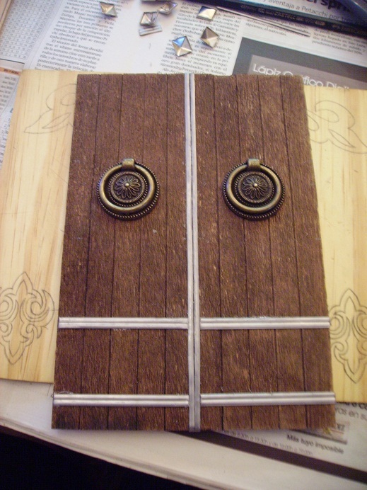

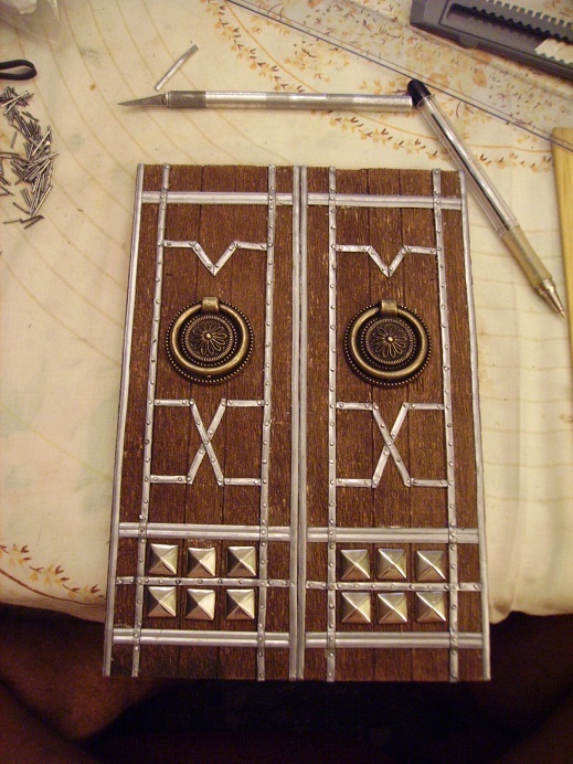

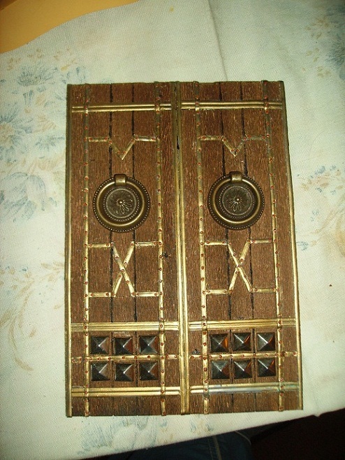

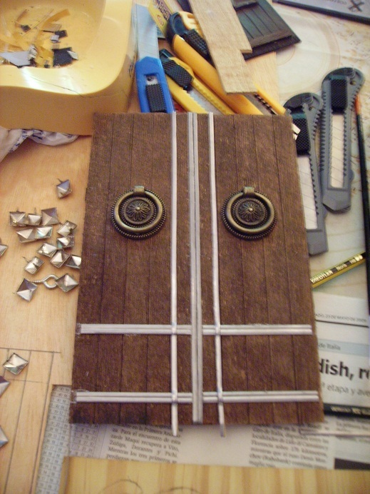

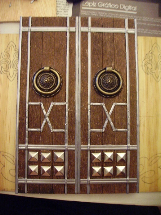

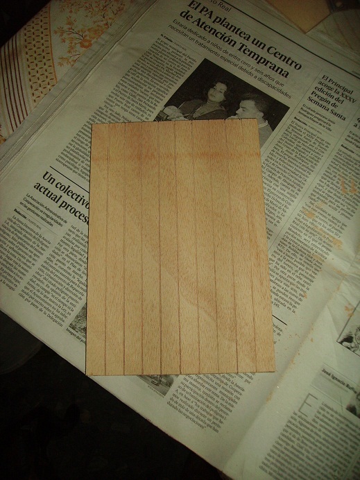

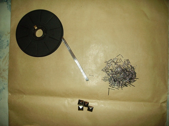

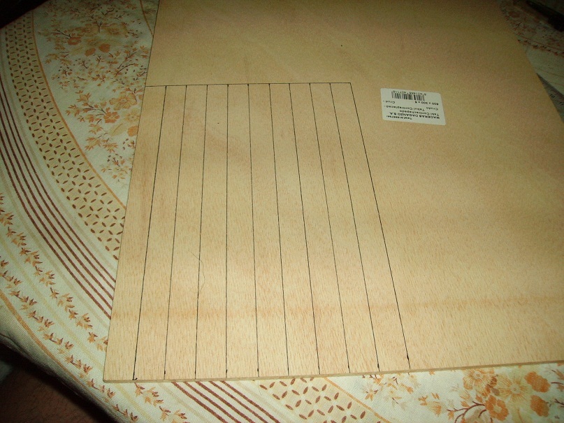

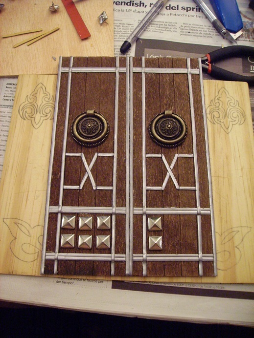

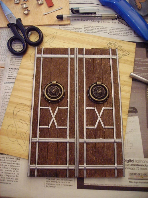

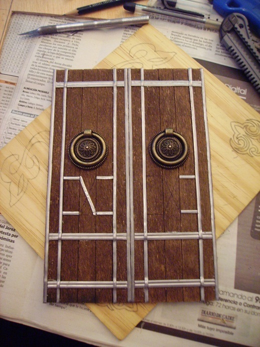

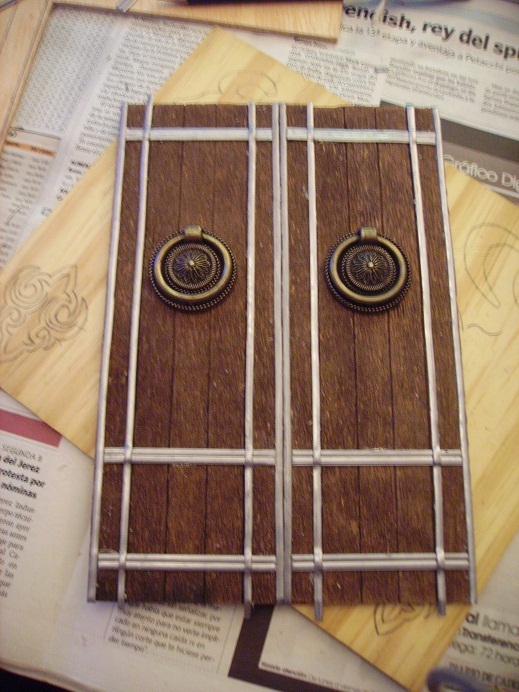

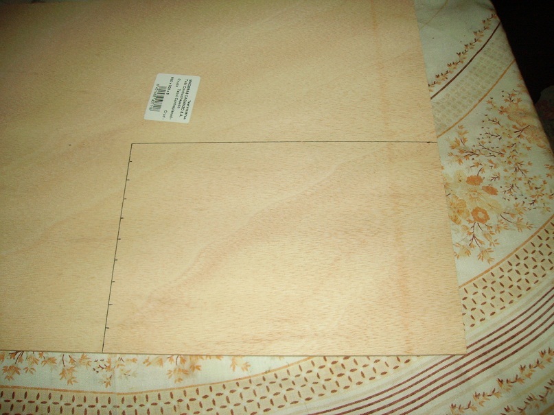

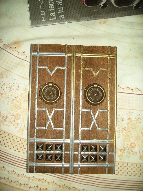

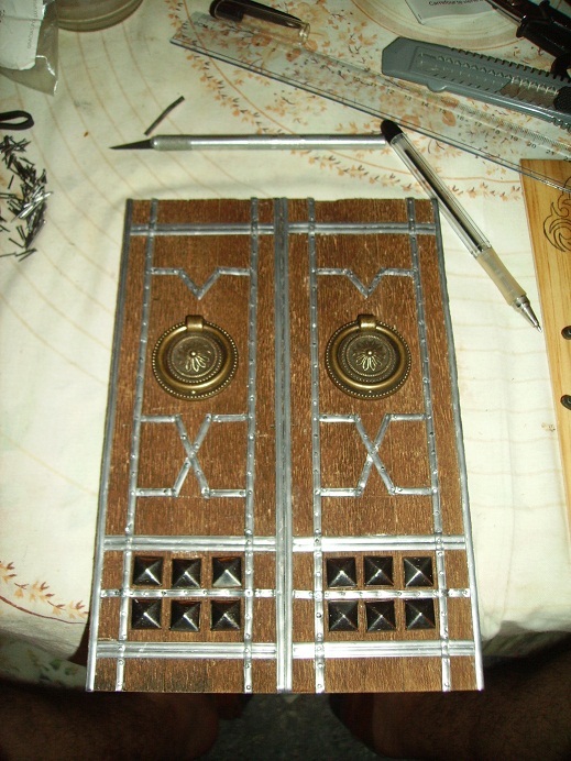

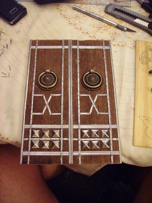

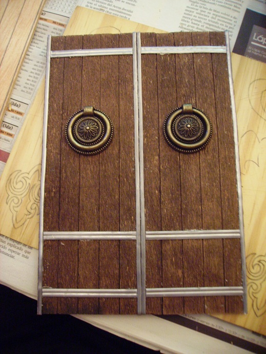

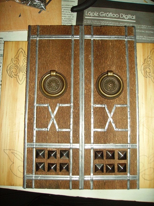

Ahí os dejo las fotos. Creo que no hace falta describir por escrito el proceso, ya que las imágenes lo dejan bastante claro, pero si hay alguna duda no teneis más que preguntar.
Lo que si os voy a decir son los materiales y herramientas. De materiales he empleado un tablero de chapa de 5mm de grosor, plomo adhesivo, tachuelas de un cinturón viejo de mi novia, alfileres de carpinteria de cabeza perdida de 10mm de largo, y dos tiradores para cajones, cola blanca de carpintero, tinte al agua para madera, en este caso hecho con anilina, y pinturas de color bronce y oxido rojo. Las herramientas de las que me he servido son un cúter, tanto para cortar la madera como las tiras de plomo, y un pequeño martillo para clavar los alfileres.
