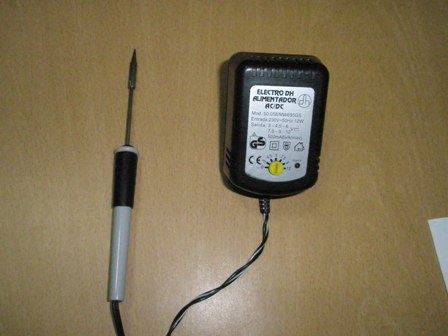

Solo un ruego, puedes poner una foto del soldador que utilizas

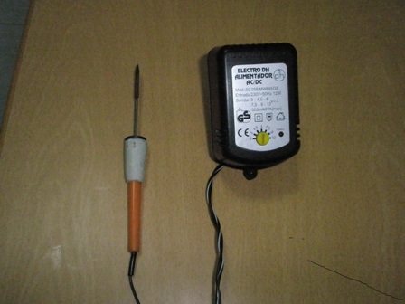

Respecto a la petición de una foto del soldador, al principio del video aparece después de las herramientas.
En Madrid se pueden adquirir en Coelma Todoelectronica - calle Los Urquiza nº 46 tfno. 912336027 o en la página web 'www.toloelectronica.com'
Como soy primerizo en estos lares voy a intentar de incluir dos fotos de los soldadores. La que se vende en Madrid en la de la foto Sold2.
(Sold2.JPG)
(Sold1.JPG)
Adjuntos Sold2.JPG (34KB - 239 descargas)
Adjuntos Sold1.JPG (47KB - 247 descargas)

y me voy a la pagina .......... a encargar un soldador espero y deseo que no sea muy caro
Perdona he entrado y me he perdido en que apartado lo tienen???', Gracias..una para estas cosas es muy zote
He encontrado uno termoregulador ...y vale 64€ ¿puede ser este?
perdona soy negada y hay tropecientos modelos
 yo creo que no es, el tuyo es más fino
hay otro mini 12-24v  de  este es baratisimo 1,72 ¿cual es ?
Perdona las molestias ya he dicho que para estas cosas soy negada  yyy gracias mil
Modificado por Memen 19/2/2011 22:04
18
Vitoria-Gasteiz
Amiga Memen
El soldador a que me refiero es el Soldador mini 12-24 v. y aunque la foto corresponde al sold1, el que realmente corresponde es el de la foto sold2.. La referencia es ZD-20A.
Se necesita un adaptador AC/DC de 1000 mA referencia 50.041.
El precio de estos dos elementos no llega a 10 €, incluido el iva.
Los pecios son 1,72 el soldador y 5,17 el soldador más el 18% de IVA.
Si vives en Madrid puedes comprarlo directamente en la tienda en la dirección que te he indicado o llamar por teléfono para que te infomen.
Estoy a tu disposición para cualquier duda que tengas.

Memen le echaste el ojo a lo mismo que yo , voy a ver si consigo de esos soldadores ,besos
Gracias Lytoria, me voy a la pagina a comprarlo
Ya pero la tienda esta al final de la Calle Alcalá ,casi en Arturo Soria, en Pueblo Nuevo lejísimos casi me cuesta más ir que comprarlo por Internet
Al producto que me dices el nº 50.041 dice alimentedor en vez de adatador , lo demas es igualito
seguro que es ese???' perdona hijo pero no doy más de si en estas cuestiones jejejeje
Alimentador AC/DC de 1.000 mA.
Yo creo que no es, lo que tu dices

Efectivamente es alimentador y no adaptador.
Si lo pides por internet te cargan gastos de envío. Concretamente en un pedido de varias unidades nos cargaron 4,95 € más el IVA 18%.
