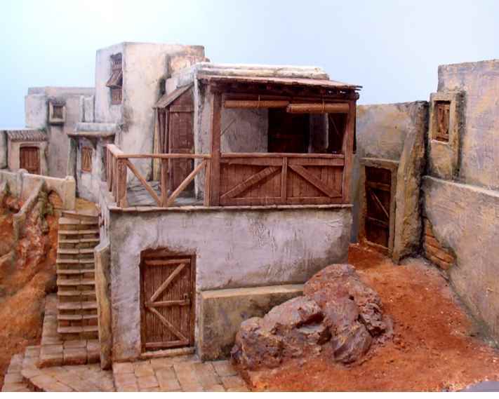

Mario: Hola Ramón. Perdona por darte la "vara" otra vez. Me podrías decir si en la construcción de las puertas, ventanas y balcones; de tu belen del 2004, has utilizado madera de balsa o es porexpán del "duro". Gracias de nuevo y saludos.
te contesto Mario y no es ninguna molestia
en este belén he utilizado ambos materiales, tanto porexpan del "duro" como maderas
por ejemplo la puerta de la casa que se ve en primer plano es de porexpan mientras el balcón de las persianas en la casa superior es de madera y la balaustrada vuelve a ser de porexpan. Conque ya ves estan trabajados ambos materiales.

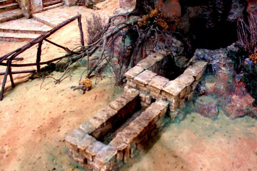

me gusta muchisimo tu cascada es impresionante¿ lleva agua?
300
Jerez de la Frontera
hola Nika
la cascada lleva agua, bueno en realidad más bien representa un manantial, si repasas las fotos veras su recorrido pues en los primeros pasos hay una foto con la pintura antihumedad que es de un marrón mas fuerte. El agua brota de una grieta y chorrea por la montaña cayendo a la poza y de allí al abrevadero

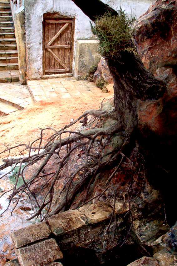

Que maravilla.........como hiciste las raices del arbol al lado de la cascada,?una preciosidad.........felicidades por esta obra de arte
300
gracias por vuestras palabras
espero que el Belén de este año sea de vuestro agrado, ya está casi terminado solo queda ponerlo en su sitio, montar celaje, luces y figuras pero esto será ya por diciembre :-D.
Trebolin las raíces son simplemente ramas menuditas pegadas entre ellas y a su vez al tronco, esto consigue la maraña de raíces. Luego fue meter entre ellas algo de musgo, vegetación junto a algunas setas y verdín para darle realismo. Confió en que haya podido contestarte con claridad a tu pregunta
