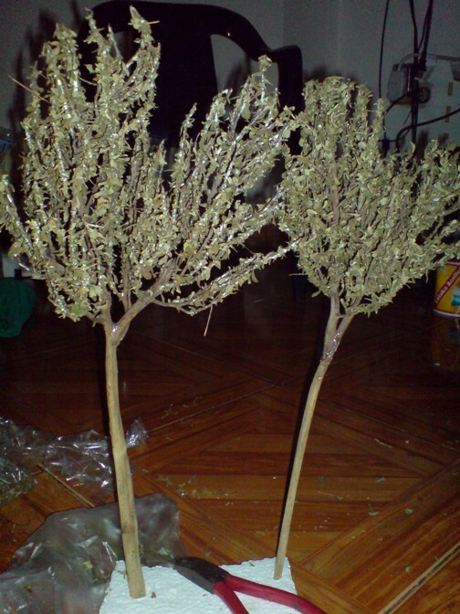

Hola a todos este es mi primer paso a paso sobre un arbol que he hecho es muy facil, siempre quise un arbol que tuviera hojas pequeñitas y con esta tecnica pues he quedado conforme como ha quedado

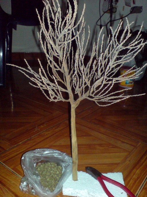

Los materiales a utilizar son:
  • Rama seca de Frutos de Palmera
  • Oregano para las hojas

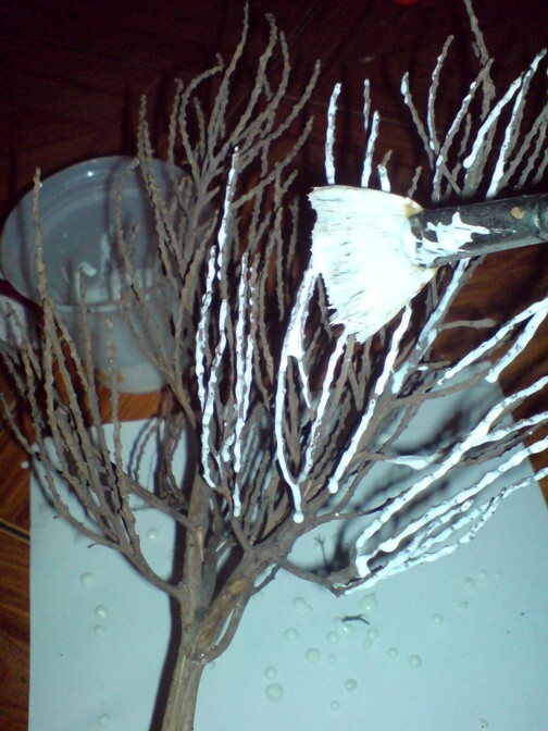

  • y Pega blanca

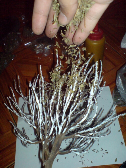

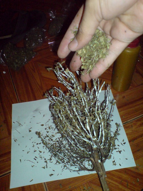

Una vez que tenemos los materiales procedemos con un pincel a echar la pega blanca en las ramas del arbol, una vez de completar el encolado del arbol, procedemos a rociar el oregano suficientemente para que cubra las ramas dejamos secar y LISTO!,
si lo quieres mas frondoso solo espera a que seque y puedes rematar los lugares donde ha quedado "PELON" siguiendo la misma técnica,
Nota: si quedan partes blancas como en la foto final (arbol izquierdo) no importa porq al secar queda transparente y el resultado es como el arbol del lado derecho de la foto final
Quisiera pedirles su opinion con respecto al color de las hojas aunque en las fotos se ve de un verde aceptable, he pensado en pasarle unas veladuras a pincel seco a las hojas para darle un poco mas de color,
 ¿que me dicen?

ponele algo de verde porque si no parece que lo agarro la sequía, al menos en la foto, a veces con el flash los colores cambian, o sera que aqui estamos en primavera y veo todo re verde, si me preguntas en otoño por ahi te digo otra cosa, me gusta la forma de las ramas, me voy a poner a buscar una palmera, ja ja ja , y se ve que es rapidito de hacer, te diré que sos más ansioso que yo porque se nota que no seco la cola ja ja ja

Gracias gilda por el consejo eso tenia pensado jejeje le dare un poco de color pero tengo que esperar que seque bien, y lo de ansioso pues para que negarlo jajajaja, con contarte que cuando pinto algo una de mis herramientas es un secador de cabello, lo prendo y seco la pintura a juro porq quiero ver el resultado yaaa jajajajaja y tambien gano mas tiempo...

Alfredo, te quedo muy buen trabajo, prueba a buscar troncos más gruesos y eszas mismas ramas de palmeras se las incorporas y tendras arboles de otro estilo, es solo una idea, chamin, saludos.
