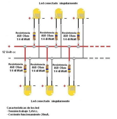

1º-No,no es imposible, de hecho yo los tengo conectados individualmente a 12V. mediante una fuente de potencia de un PC unos y mediante el adaptador que te muestro abajo, otros, pero claro con una resistencia de 470 Ohm cada uno soldada a una de sus patillas.
2º-No sé que tal funciona el adaptador de FMAS,pero esa casa no suele defraudar en sus productos.
3º-Te repito, que los míos, van todos directamente al mismo mazo de cada fuente de potencia, algo parecido a la imagen que tambien te adjunto, que es de donde lo aprendí.(¡¡¡Gracias Foro¡¡¡).
