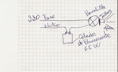

La forma más barata es hacerlo con un Cebador de los que se usan para los Fluorecentes que no llegan al Euro. te pongo un pequeño esquema de como debes hacerlo. Espero que te sirva y Bien venido al Foro

Hola justo así de esa forma de consigue el parapdeo de todas a la ves por que lo que parpadea es la bombilla yo busco la forma de acer parpaderar a distinto tiempo no todas a la vez ,pero gracias de todas formas utilizaré el cebador para los neones de las antorchas ,no sabia que se acia con eso.

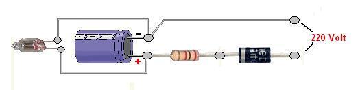

Para hacer que las estrellas parpadeen independientemente, debes hacerlo por grupos y con varias bombillas es decir si en el cielo tienes 30 fibras opticas, al colocarlas haces grupos de 10 y les pones una bombilla a cada grupo con su correspondiente cebador. Para los neones el cebador no te funcionara tienes que poner en cada antorcha el siguiente esquema, y te funcionará correctamente.

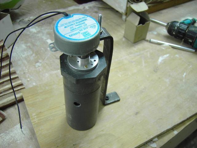

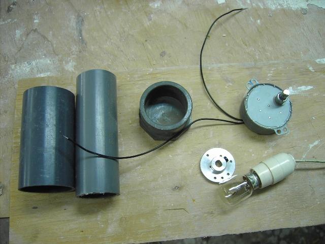

Hola Antonio, bienvenido al foro. Otra forma de hacer intermitencia en fibra óptica puede ser a través de un rotativo que puedes hacer con un motor de estos lentos que usamos para hacer movimientos en los belenes, se trata de hacer un cilindro hueco (un tubo de P. V. C.) acoplado al motor, con tantos agujeros en línea de círculo como colores quieras reproducir en los grupos de fibra óptica y un segundo cilindro de mayor tamaño con tantos agujeros -también en línea de círculo y misma altura que los anteriores- como grupos de fibra quieras utilizar, no se si me sigues o me estoy pasando de rosca, jeje. Bueno, en el interior del cilindro pequeño iría alojada una lámpara y………….. será mejor que improvise un paso a paso, (creo que el lunes tendré tiempo para hacerlo)

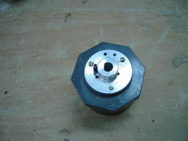

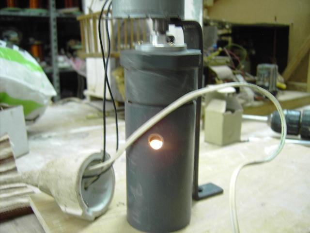

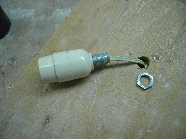

Antonio, te pongo unas fotos improvisadas para que te hagas una idea de como va el tinglado este de la fibra óptica.
Solo queda encajar unos trozos de tubo en los agujeros para fijar los grupos de fibla óptica.
Modificado por Asoci. Belenística 3/8/2008 23:47

Muchas gracias José David me as dado un idea muy buena he puesto un circulo en el motor con muchos orificios y en un lado la bombilla y en el otro lado la fibra óptica.y ya ace un parpade aleatorio.gracias.
3949
Antonio, me alegro te haya servido de ayuda. Como sugerencia te puedo decir que yo he puesto en algunos de los agujeros unos papelitos de colores, (celofán) amarillo, naranja y rojo, quedando un contraste en las estrellas muy conseguido.
