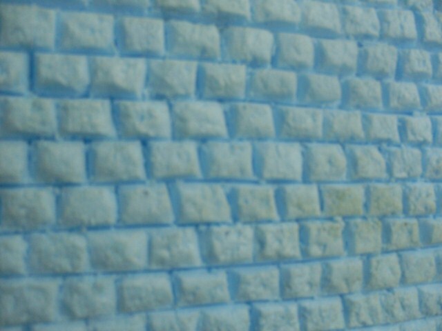

A falta de pasarle el punzón presento mi pared a examen, ¿que nota me pone mi querida maestra (o alumna aventajada en la escuela de Toni)? Por favor, dime los fallos porque los hay.

Asun una pared que te esta quedando muy muy bien.

asun, me gustan mucho tus ladrillos, yo lo unico que le hria es redondearle un pico las esquinas de los ladrillos, por lo demas me gustan mucho.

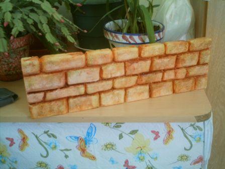

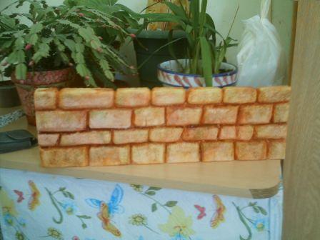

Mirad mi nuevo trabajo, estoy realizándolo gracias al vídeo de lola y de otros forer@s. ya pondré mas adelante donde va a ir.

ahora si que van las fotos, antes se me paso jajaja

me encanta como te ha salido y me encanta el color.
