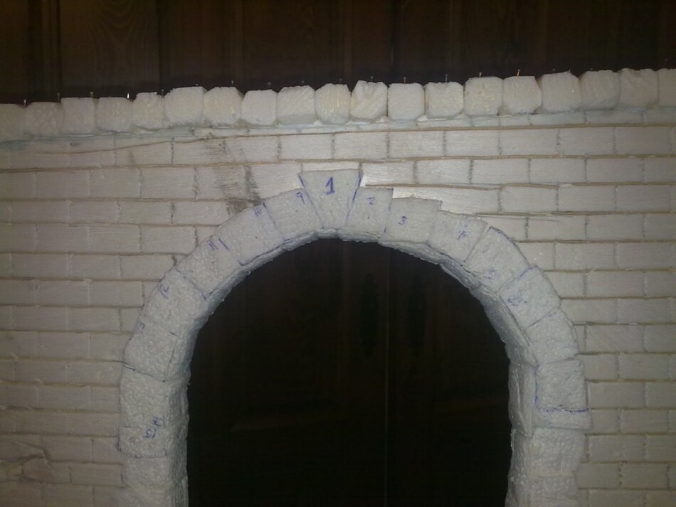

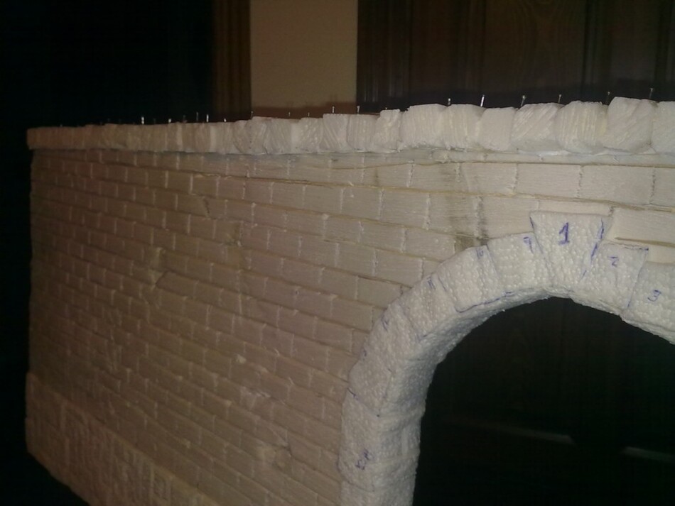

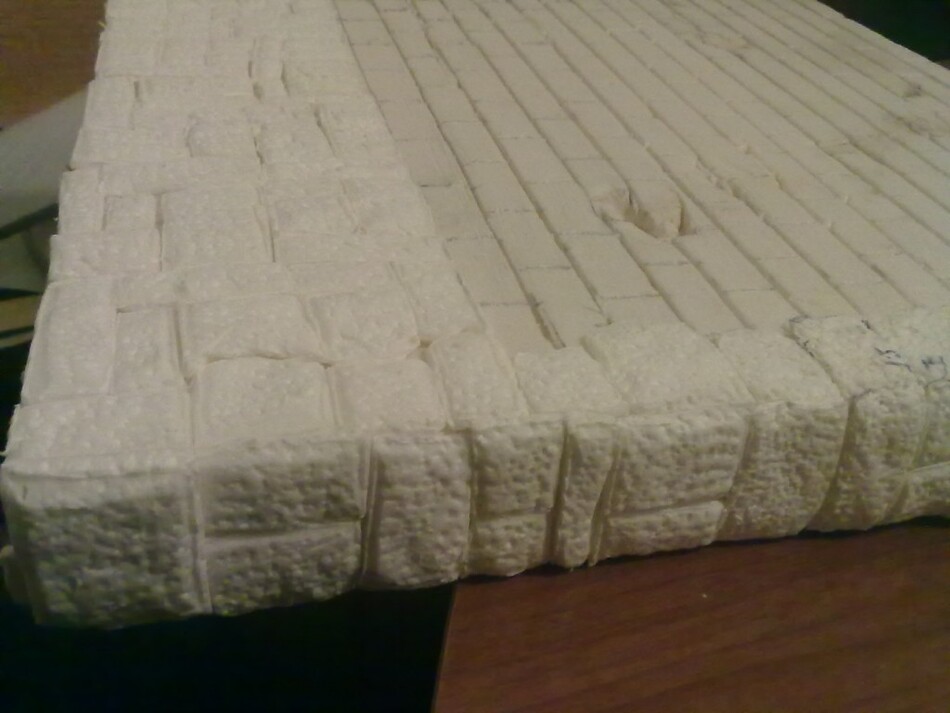

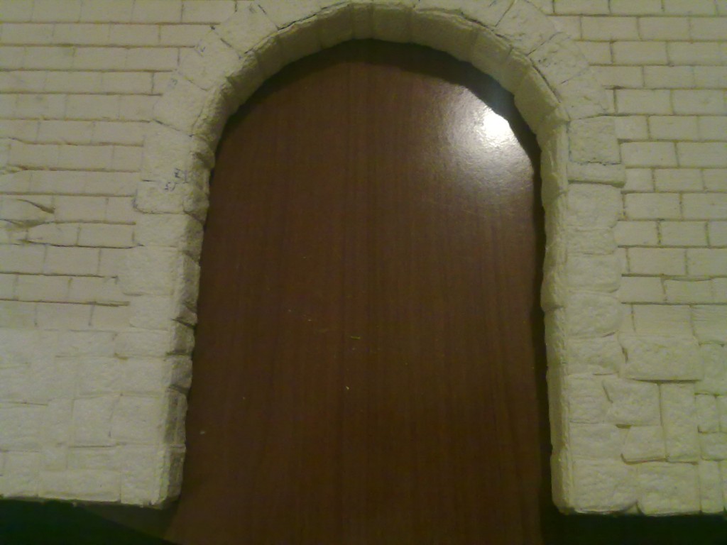

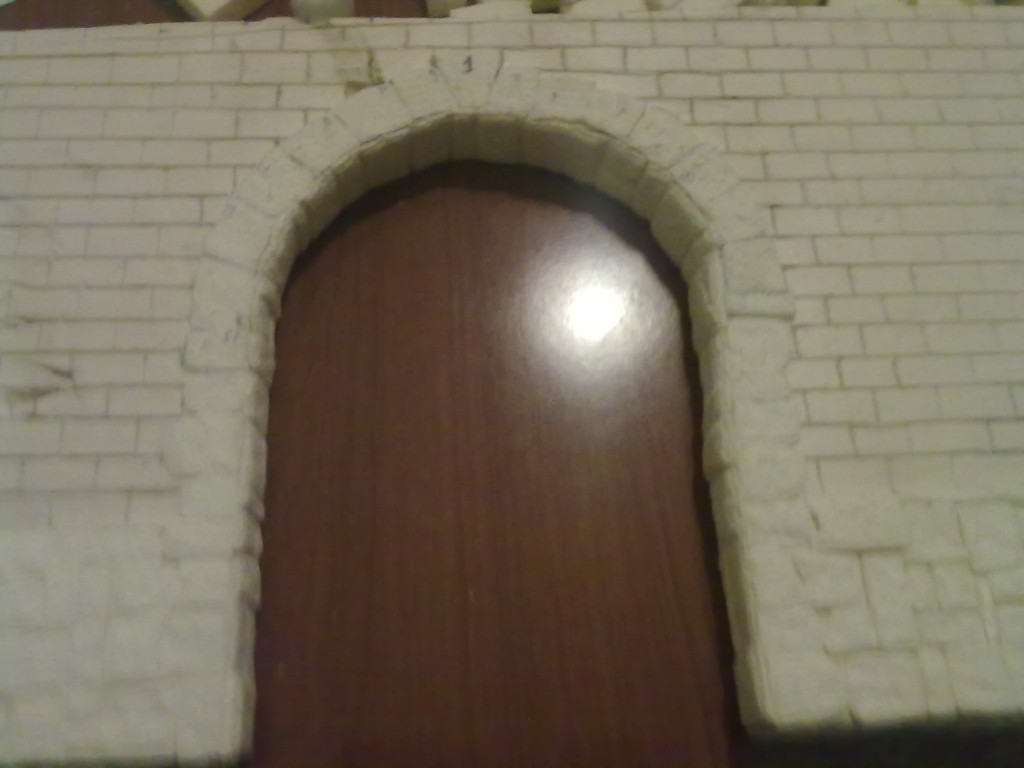

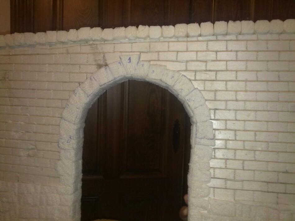

os pongo otras fotos para que veais como llevo esa pared con un arco central, haber que os parece y si hay alguna sugerencia la admito y al paso si alguien quiere dar su opinion de como pintar las piedras como los ladrillos y los bloques de arriba tambien la acepto, estoy pensando en pintarlos como dice nuestro amigo emore, pero es que no me sale igual que al maestro.

con que le das forma a las piedras que le queda como un ribete, no se como llamarlo, lo aplastas?

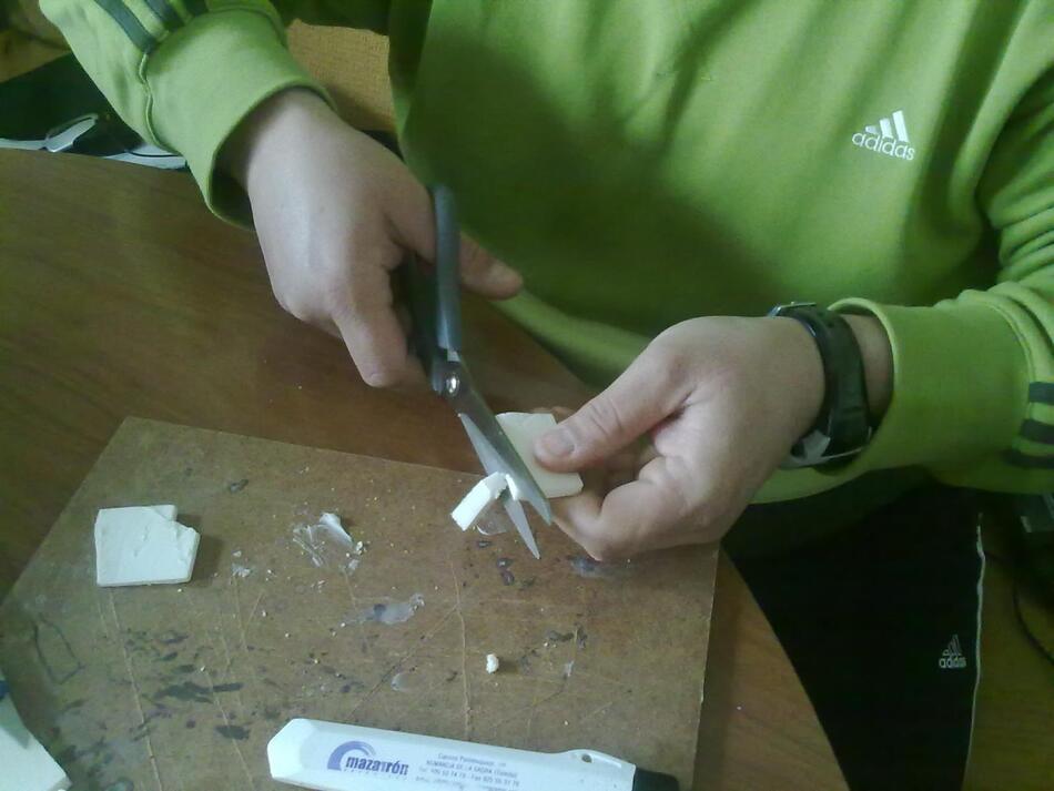

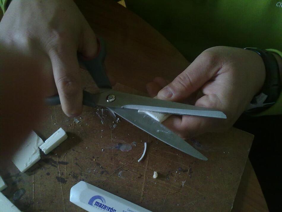

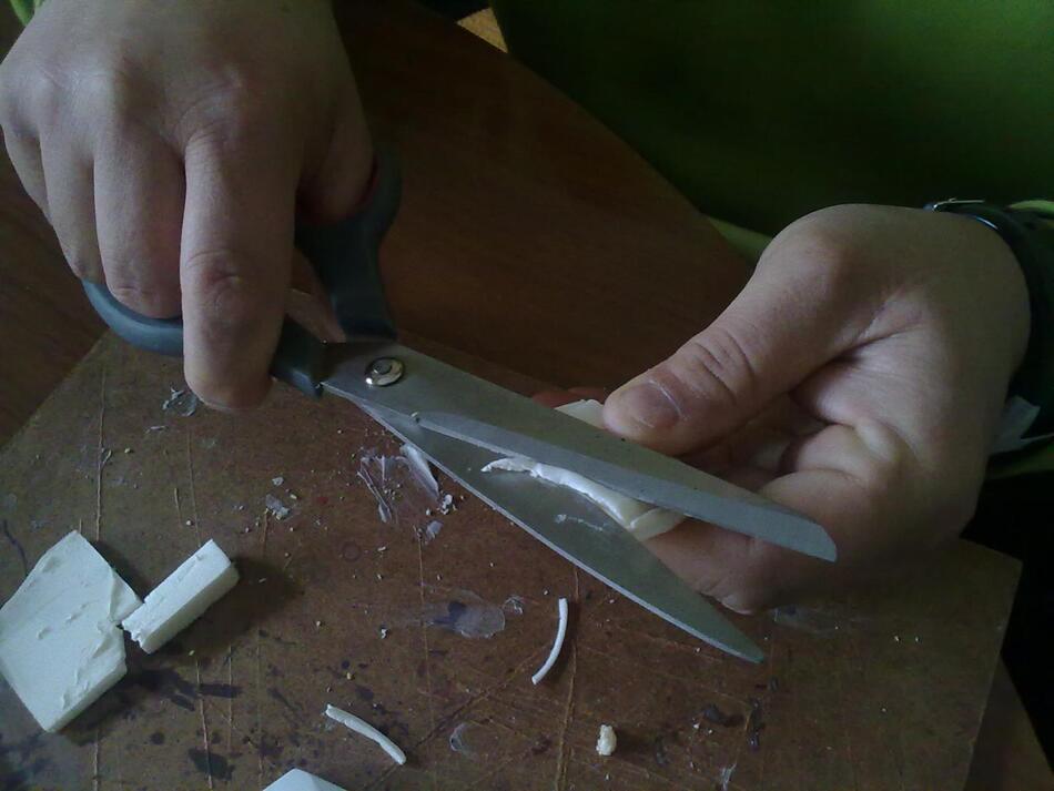

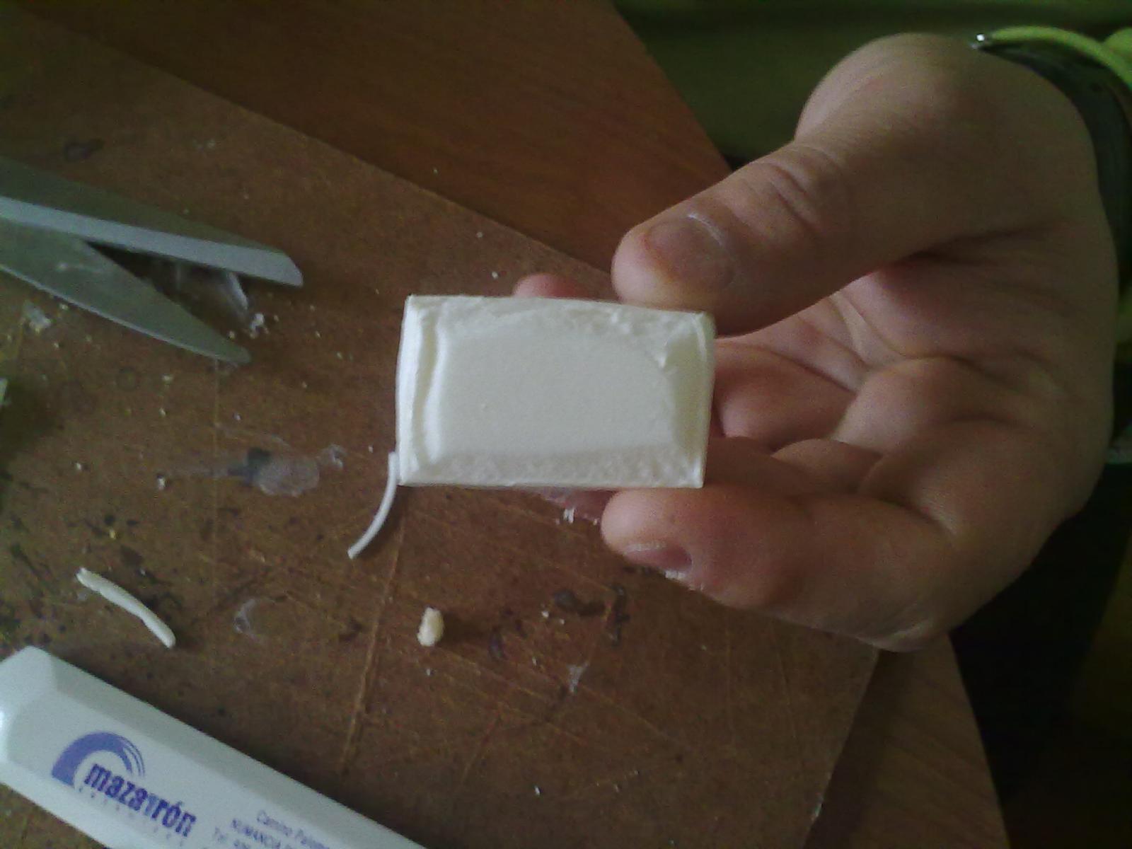

hola amiga gilda, la forma a las piedras se las doy con unas tijeras que corten bien pues le paso las ojas de las tijeras como a chaflan cortando muy poco, despues las pego como os puse en el otro post anterior y ahora en este, para puntearlas y dejarlas como si fuese una y al paso las aplasto un poco, cogo una escofina de carpintero y las golpeo poco a poco y con un poco de tiento.
si no se me olvida en otro post que ponga intentare poner como las corto, pero no tiene ningun misterio.
un saludo gilda y pregunta lo que quieras

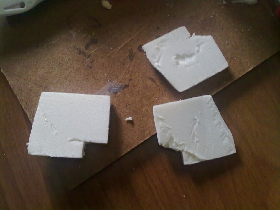

Gracias Rimundin yo he cortado con tijera pero no me queda así

hola amiga gilda haber si en estas fotos ves algo mas, y si no me preguntas.
asi es como las corto y luego falta puntearlas para que hagan el efecto de piedra

7/1/2010 22:10
ME GUSTA TU ARCO
pero yo le daria con el cepillo de alambres unos golpecitos para simular,esconchones imitando piedras degastadas

gracias arodim, tomare nota y probare haber que tal, pero en lo que es el zocalo de piedra ya lo tengo punteado con una escofina de carpintero, y lo que en la parte de arriba que es ladrillo hara una prueba haber que tal y ya contare.
