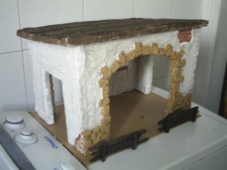

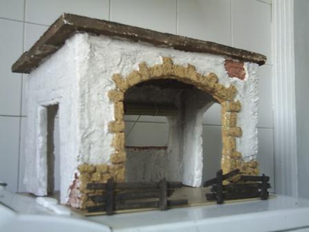

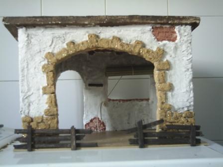

Aquí dejo unas fotos de lo que será el pesebre para el misterio de este año. Es la segunda vez en mi vida que hago una construcción de este tipo y con estas técnicas explicadas en el foro. Falta acabarla de pintar y darle algunos retoques. ¿Qué os parece? Cuando esté acabada colgaré las fotos definitivas.

Tiene buena pinta. Me gusta. Quizás el tejado luciría más inclinado hacia adelante, pero es cuestión de gustos. Como tú lo veas, así ha de ser.

muy bonito, me encanta. Tienes unas manos estupendas.
por cierto como esta hecha la valla ?.

me gusta mucho tu casa, la persiana queda mu chula...
pero para mi gusto, repito, para mi gusto tiene demasiadas ""entradas de aire"", yo le habria hecho una puerta menos..... no valla a ser que se resfrie el niño. jjejejejeje
no te lo tomes a mal eh!! es solo mi punto de vista, te lo digo para que pruebes diferentes tipos de construcciones....... pero a mi me gusta mucho.

Muchas gracias a todos por vuestros comentarios, la verdad que para mí que soy novata, toda ayuda es poca.
A Oriente: Quizás tengas razón, no se me había ocurrido, pero teniendo en cuenta que el techo no es gran cosa, no se pierde demasiado, sin embargo, colocado así, tal vez agachándonos un poco se vean las vigas que he colocado y que intentaré fotografiar.
A Ram: Las vallas están hechas con las bandejas que se usan para carnes y verduras, en concreto estas eran las de color blanco. Se cortan los listones, se les hace unas estrías imitando las betas de la madera, y para simular un poco de desgaste por el tiempo y la interperie, pues tiene los cortes desiguales que puedes ver. Luego se pinta, y falta envejecerla dándole unas veladuras y polvo de talco. Trataré de hacer otra para hacer un paso a paso.
A DAvid CAro: No me lo tomo a mal para nada, de hecho esta mañana bromeaba con el tema de que el niño estaba 'en corriente' y que iba a coger una pulmonía. Lo tantas puertas tiene una explicación, si observas las fotos de mi álbum, el espacio del que dispongo de momento, es sólo de 50 cm x 50 cm. Y la manera de que se puedan ver todas las figuras es aprovechar huecos. Tengo pensado que por dos puestas se verán a dos de los tres Reyes, y por una tercera un pastor que tengo adorando. los pajes y camellos se verán con dificultad a través de la ventana, pues posiblemente al igual que el año pasado, los coloque en un patio trasero. De todas formas, quiero hacer otra construcción para un regalo para figuras más grandes, y a esa le voy a poner menos aberturas. En cuanto a la persiana, he pensado en colocar otra en una de las puertas pero no sé si sería recargarlo demasiado ¿qué opinas?

yo te digo lo que haria, como has dicho tu , le pondria otra persiana en la puerta izquierda, pero la pintaria para imitar a una persiana vieja, y le pintaria una finas lineas de algun color a juego con alguna figura. ( tipico de las construcciones hebreas)es solo una idea....

M.ª. del Mar,  para ser la segunda construcción que haces esta bastante bien. No obstante me extraña mucho que Iñigo ya no te haya dicho nada de las piedras del arco, posiblemente este de vacaciones; así que voy a esperar un poco, y si nadie te dice nada, yo te diré lo que pasa con esas piedra.

Hola Pedro, cuando quieras, me ayudas con lo de las piedras del arco, es que con un arco tan abierto (con un radio de curvatura tan grande) no sé cómo hacerlo para que queden como deberían quedar, sé que debe ir una piedra justo en el centro, pero con las demás no me aclaro. Quiero hacer otra construcción parecida a esta pero para figuras más grandes (para un regalo), y a ver si mejoro lo de las piedras. Espero tus sugerencias, un saludo.

M.ª Mar, gracias por recordármelo, pues se me había olvidado.
Como tu bien dices,  una piedra debe de ir justo en el centro (generalmente). Esa piedra denominada “Clave” debe de ser mayor, para hacer presión sobres la laterales llamadas “dovelas” y esta presión se transmita al muro o a columnas.
En el caso que, tanto las dovelas como la clave sean de igual tamaño, esta ultima, tiene que tener una forma de cuña mas marcada.
Yo te recomendaria que, si tienes un diccionario ilustrado o una enciclopedia a mano, que busque la palabra “arco”, que seguramente te vendrán diferentes tipos.
Y enhorabuena, porque lo estás haciendo muy bien.
