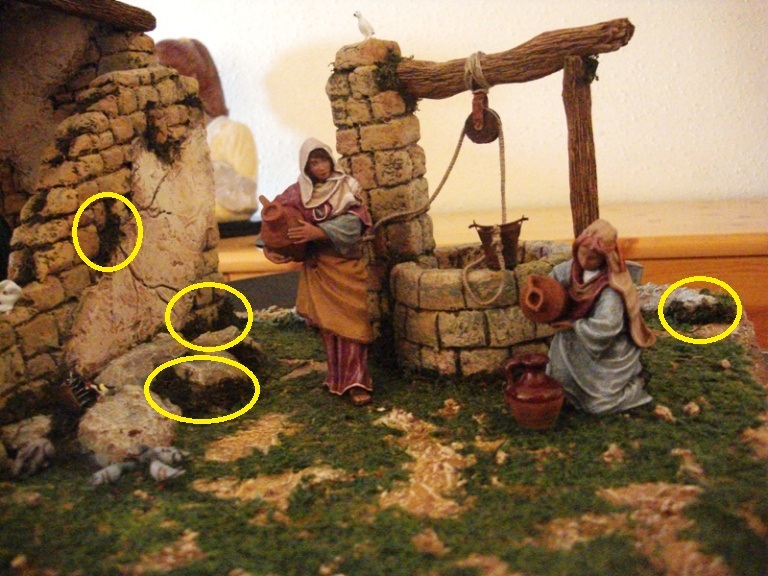

Hola Elena.
En la foto, todo lo que está dentro de los círculos amarillos, es el musgo natural. El resto, el sintético.
El musgo no se estropea de un año para otro, ni cambia de color. Con la cola de conejo, queda duro, como disecado... aguanta perfectamente.
Saludos y gracias por tus comentarios
