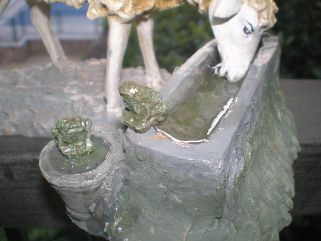

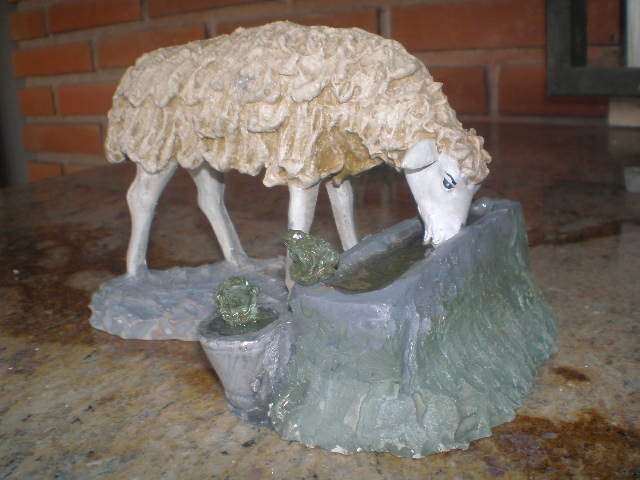

Y es que aun queda otra opcion novedosa, muy poco utilizada por las escasas presentaciones -y de soslayo- del producto. Es un opcion de precio relativamente -dentro de las novedosas- razonable; necesitando una corta preparacion. No sencilla. Pero con ella podemos conseguir desde fuentes a chorros, charcos o incluso, llenar cubitos o abrevaderos, e, incluso, impermeabilizar lechos para usar luego agua corriente o estanca. Se trata, si, de la resina de poliester.
A los madrileños les puedo decir que la pueden obtener en: FEROCA S.A. (Grupo FEROCAST) sita en la Calle Españoleto 11. 28018 de Madrid. Su tlf. es el 914481271; su web; http://www.feroca.com y su mail, info@feroca.com
Alli la podreis comprar junto al catalizador y activador que necesitais y que alli podreis comprar, por unos 8€ el kilo. Y os aseguro que da para mas de un rio, y para cientos de cubos. Preguntad alli, o donde lo compreis, por las proporciones y precauciones de mezcla.
Para su preparacion hemos de contar con varias cosas para un perfecto acabado:
* No debe tocar directamente el porexpan. * No debe tocar dfirectamente nuestros ojos ni manos (guantes de latex) * No se debe diluir con agua.* Se adhiere a casi cualquier superficie. * La mezcla ha de ser en un recipiente inservible -NO UN VASO DE PLASTICO (LO FUNDE)- * Se debe cerrar siempre bien el bote * Es inflamable * No se debe usar en lugares no ventilados
Os aseguro que eso es por asustar, porque, haciendo lo que mande el fabricante y con cuidado y cariño -no besar el agua antes de secar que os quedais con la boca cerrada para el resto de la vida ¡Que alegria para vuestros sufridores! jaja En serio, hay que tener cuidado, pero... en ningun caso, asustarse. Comoveis el objetivo de este tema era hacer un breve recorrido por las "aguas" recapacitando bien en el metodo de la "resina" del cual os adjunto un resultado.
(resina.jpg)
(resina_detalle.jpg)

La resina la puedes aplicar sob lo que te de la gana, Ramón. Lo único es que al tener disolventes, si fuera sobre porexpán tendrias que recubrirlo de escayola o similar para no derretirlo.
La resina impermeabiliza muy bien, decirte que se usa para las cubiertas de los barcos.
La resina de poliéster pura da color transparente, yo no la teñiría. Para copias y demás, que no es el caso, se le añaden a la mezcla polvo de mármol o similar, que le confieren color opaco (blanco o amarillento)
A servir.
